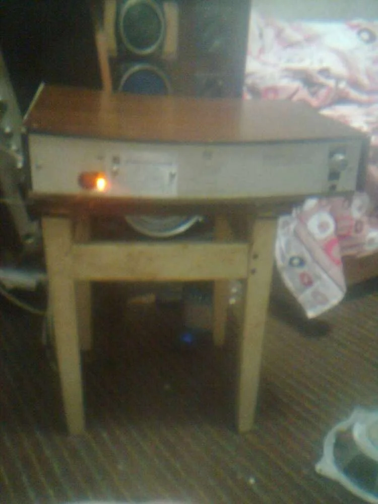

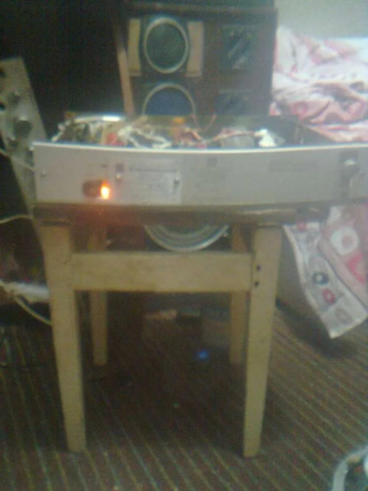

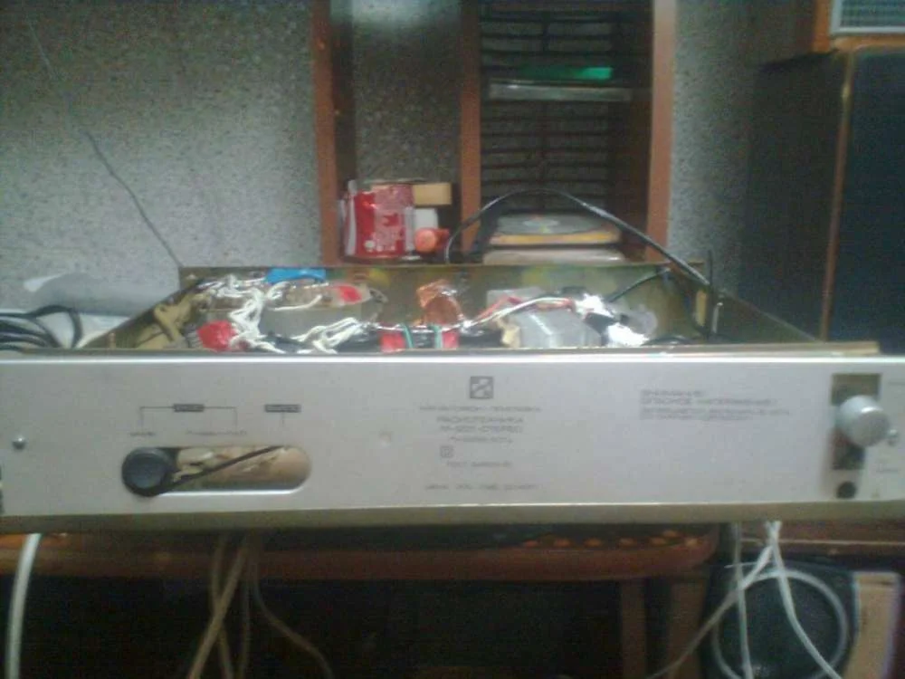

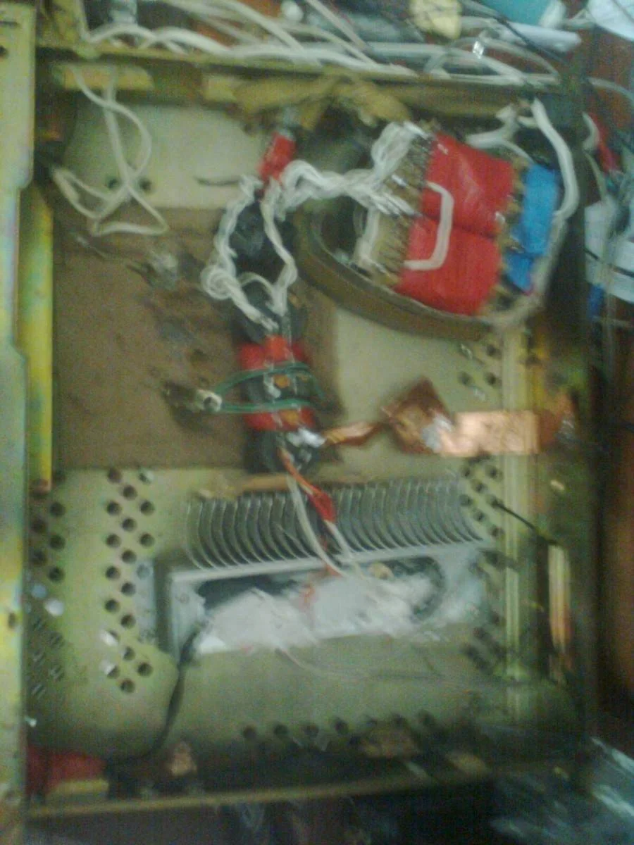

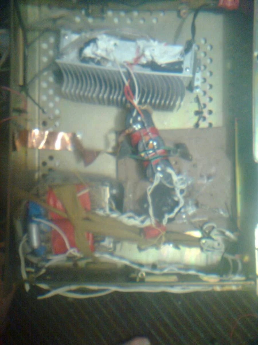

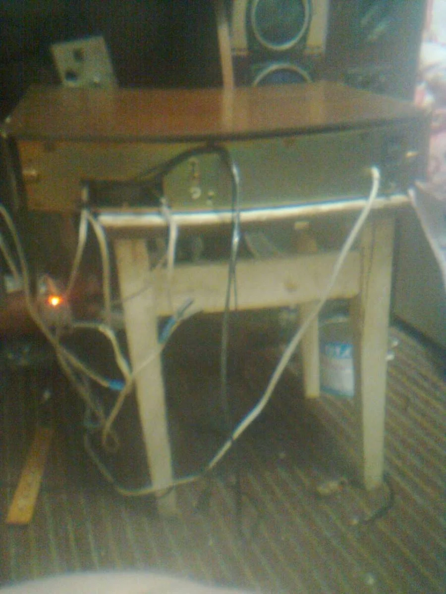

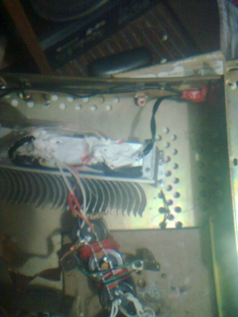

наконец то руки дошли собрал корпусок и развёл всё по моему правильно . корпус собран из разных деталей от магнитофона и проигрывателя задняя панель стала передней разъемов пока ещё не купил, так скрутил . самому нравится а как вам ?

а вот мысль такая не заменить ли тда1558 на что то по мощнее ?
мне кажется для такого маленького и слабенького усилителя такой большой корпус некчему лучше бы ты туда сделал две TDA7294 в мостовом включение
да планирую и на TDA7294 у меня как раз две шт валяются не помню от куда но скорее всего рабочие только транс надо найти будет по мощнее чем щас и занимаюсь.а на счёт размера он мне не мешает стоит себе спокойно под RT у 101 и не жалуется )
а может тда две 1558 заменить на две TDA1562 мощнее будет ? транс недавно перемотал проводом 0.9 в 5 раз
1562 г.... микра + дорогая.

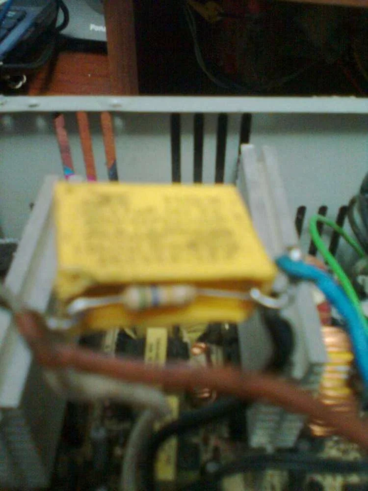

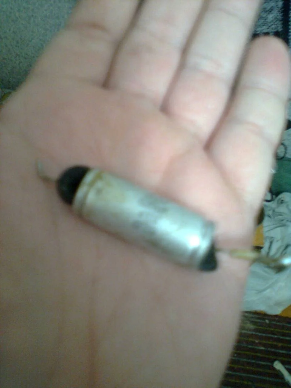

блин вчера ни с того ни с сего рванул кондёр МБМ 500в и сгорел предохранитель .стоял на трансе усилителя поралельно первичке . из за чего это произошло можно ли без него и чем заменить ?
    51.5 KB · Просмотры: 170
...из за чего это произошло можно ли без него и чем заменить ?

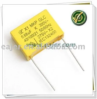

Коротнул из-за старости, можно и без него, в такие цепи лучше ставить специальные керамические помехоподавляющие для сетевых фильтров класса Х, Y. Если такого не найдёте, то можно К73-17 на 630В
    11.6 KB · Просмотры: 170
а если его из бп от компа вырвать бп не сдохнет ? оно у меня кулера крутит да подсветочку питает
БП не сдохнет, но все помехи от него пойдут в сеть
во это то что нужно ? только здесь зачем-то ещё сопротивление стоит сопротивление тоже на трансформатор ставить или нет ?
