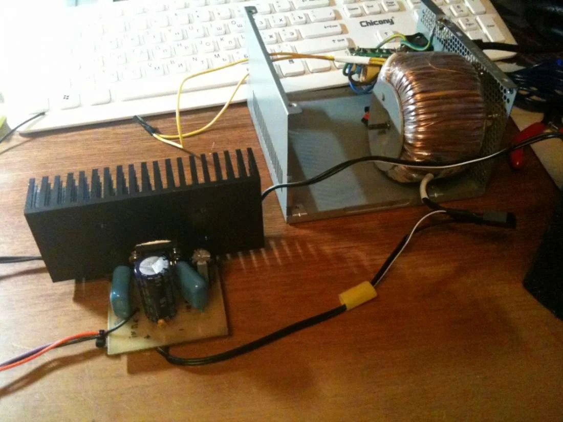

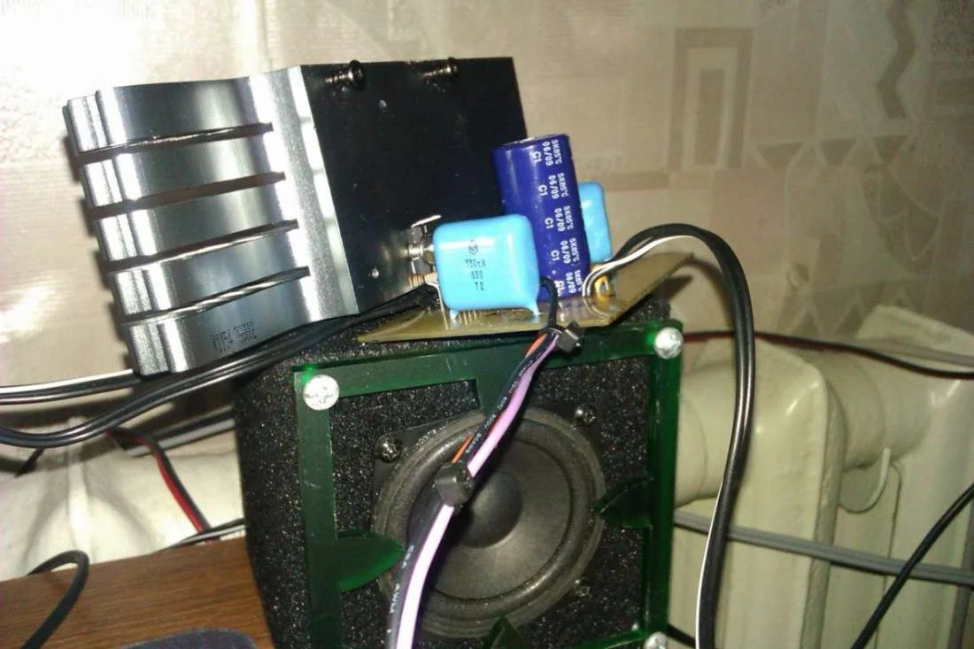

пожалуйста
МС TDA1558Q
керамический конденсатор 0,22мФ
Плёночные конденсаторы 0,33мФ 2шт.(на входной сигнал)
Электролитический конденсатор 10000мФ 16В(фильтрация питания) и 100мФ 16В(для плавного включение чтоб не было щелчков)
Резистор 100кОм(для плавного включение чтоб не было щелчков)
Переменный резистор 50кОм (регулятор громкости)
