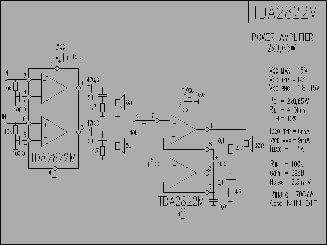

можна сделать усилитель на этой микросхеме она питается от 6вольт до 18 вольт
    10.1 KB · Просмотры: 5,935
для меня это трудно.
В схемах, я писал, разбираюсь не сильно
Хотя не, ща разобрался.
Вот узел 4 это что?
Запутался)
Узлы это ноги микросхемки?
Да, это выводы микросхемы, микросхема прямоугольник ... :)
P.S. То что внутри нарисовано, это чтобы знали куда ведут эти ноги ... :D
А 4 узел/нога это что?)
Как я понял, это минусы.
"Перевёрнутые Т"

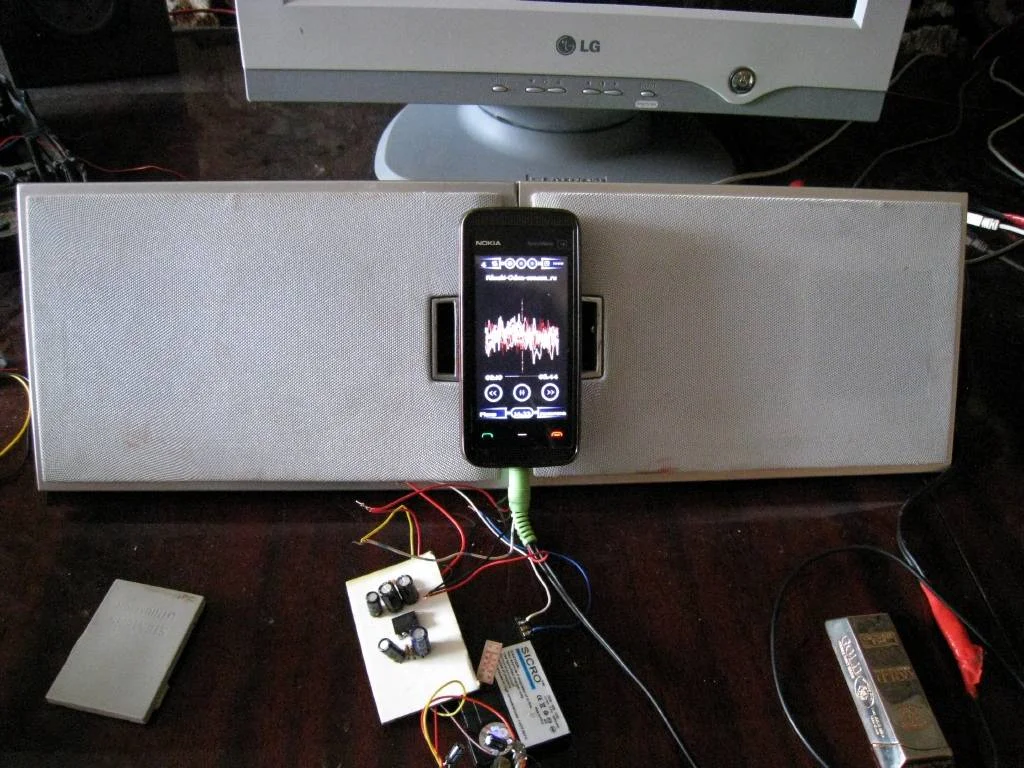

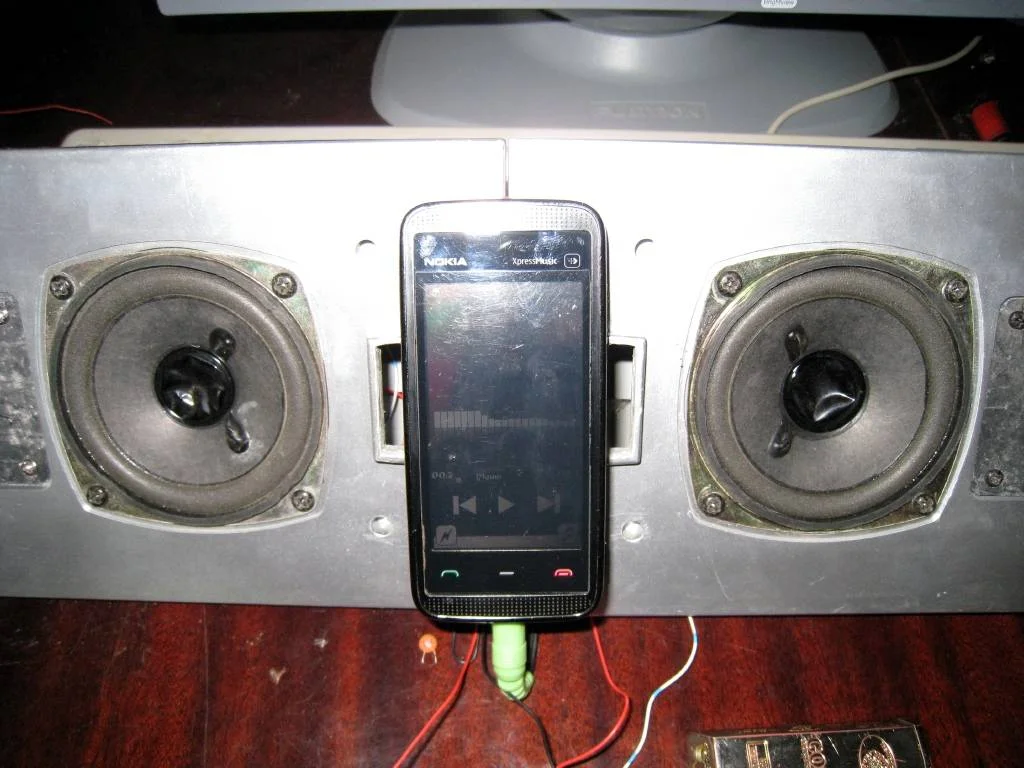

D2822A стерео, два дина по 3W 4Ом, питалово от акб Siemens A70 3,7v 600mAh (пятнадцать-двадцать минут прямой зарядки пол дня играет) так же возможно от зу телефона слушать, (пришлось конечно с эквалайзером по играть, создал пресет с оптимальными параметрами для портативки) пока в стадии разработки, корпуса сделаю чтоб по карманам разложить :tired:
    90.4 KB · Просмотры: 750
    142.4 KB · Просмотры: 316
