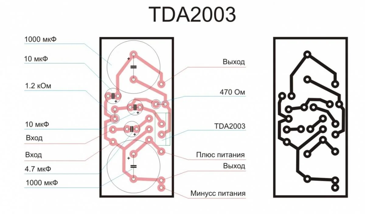

Может кто знает на каких микросхемах можно собрать усилитель мощностью не менее 2х10ватт,есть собственно небольшие нюансы: проблема с конденсаторами постоянной емкости(в магазинах нет,выдернуть неоткуда),так что есть ли схемы без их применения?ну и собственно питание крайне желательно не больше 12вольт,так как усилитель будет использоваться в авто транспорте))) да и еще чтобы схема не очень сложная для новичка)
Можно на 2003 собрать все крайне просто я собрал такой работает нормально,вот по такой схеме.
    41.9 KB · Просмотры: 4,626
непойдет,так как во-первых она моно,а во-вторых она расчитана на 10ватт при сопротивлении колонок 2Ом,следовательно при использовании 4Ом мощность будет 5ватт (((
