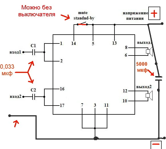

а от переменного нельзя?(бабахнет?) еще есть электролитический конденсатор нужной емкости,но он не на 16V а на 63V можно ставить?
Можно больше. НО НЕ МЕНЬШЕ! А то будете как я в первый раз сидеть с почерневшим лицом и задавать себе вопрос: "А шо это было???" А на переменном токе просто будет хрип из колонок и не более....
там на входе написано что 0,33мкф,значит можно заменить с меньшей емкостью!? ты написал что можно заменить кондеры на входе даже электролитическими?(как быть с полярностью) по ссылке на схеме стоит еще один конденсатор "вспомогательный" который параллельно тому что на питание?(его можно не ставить?)
На входе - это куда подключается МP3 плеер или телефон, вобщем источник звука. Входные я ставил меньшей емкости, 0,033 и звук улучшился в разы (для тех кто не верит - попробуйте сами). А на питание ставят и один. Вот так в общих чертах:

А на вход конденсаторы на сколько вольт брать? нигде что то не написано...
на вход подойдут любые. там напряжение редко до 2 в доходит.
Для "звука" пойдут любые, важна достаточная емкость.
Эт, точно! Потомучто если правильно ёмкость подобрана то разновидность конденсатора не столь важна! ( вот лично я ставлю пленку или электролит только на питание, там действительно характеристики звучания усилка меняются!)
я всегда менял керамику на пленку и результат был в лучшую сторону
в питание электролит и шунтировать плёнкой или керамикой,а в сигнальную цепь плёнку,можно электролит шунтированный плёнкой,а про керамику забыть как страшный сон!
А на самом деле они подбираются опытным путём. Они в разных усилках себя по разному ведут!!! Если усь до 50Вт, то лучше керамику, а если выше то по обстоятельствам..))))
А вот кстати эта самая микруха 1558q. Сколько на неё максимальное напряжение ктонить подавал??? Просто у меня комбик 1х30Вт у него усилок на 24 вольтах питается, а ТДА-шка даёт 2х22Вт. На неё можно больше 18 вольт подавать, кто-нить пробовал?????
после 18в она сгорит
