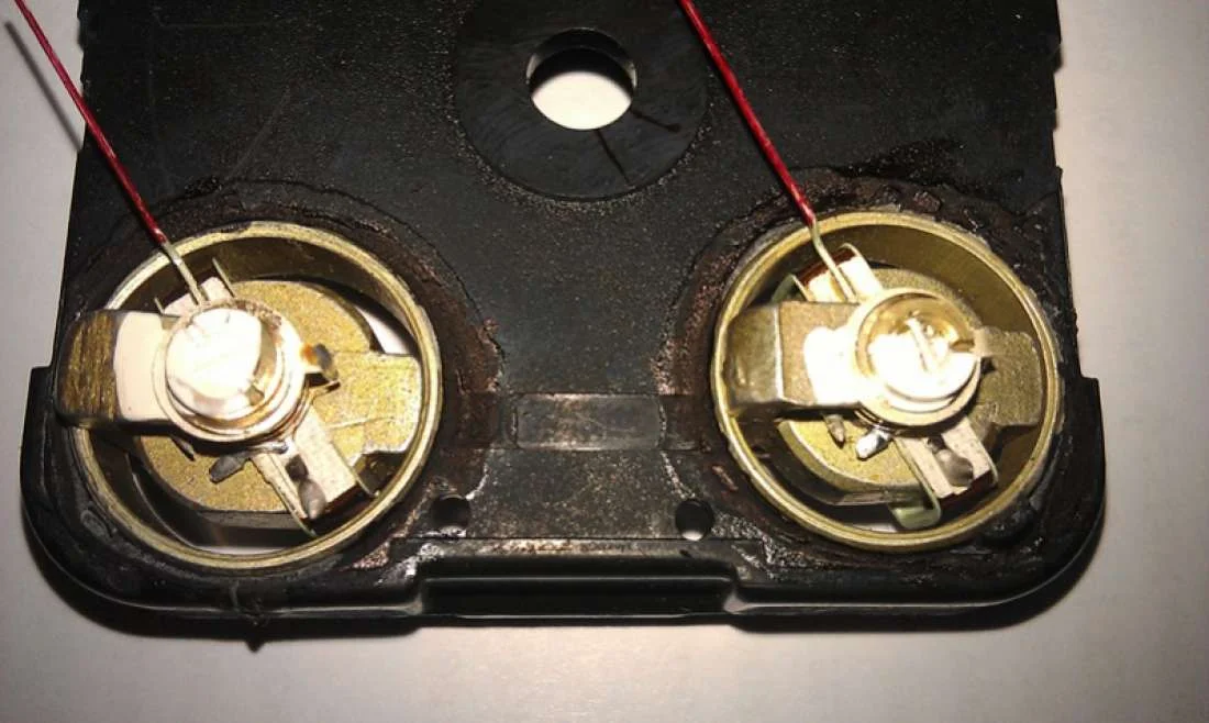

Сначала взял две измерительные головки уровня сигнала и вырезал из них сам механизм (головки были куплены в магазине Кварц на Шоссе энтузиастов за 100 р каждая):
Далее взял китайский встраиваемые часы круглой формы. Не помню точно откуда их выдрал, но приметил я их сразу)). Вырезаю в корпусе места, куда потом можно вставить механизм со стрелкой:
Вклеиваем их в приготовленные заранее места:

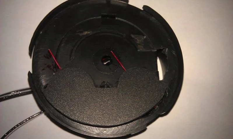

Для того, чтобы закрыть механизмы, вырезаем из пластика от коробки для CD дисков такую вот крышку:
