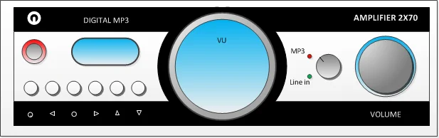

Постарался учесть все замечания :tehnari_ru_098: Перенес влево кнопку питания, добавил селектор входов, и окошко плеера сделал покруглее. Спасибо. мне тоже кажется так получше.
Вот теперь гармонично все.
А разводку Аудиокиллера менял или просто 2 канала соединил?
Да практически ничего не менял, поигрался немного с размещением и просто сделал два моноблока на обдной плате. Вобще у Аудиокиллера она отлично разведена, да еще и организовано переключение 7293\7294.
