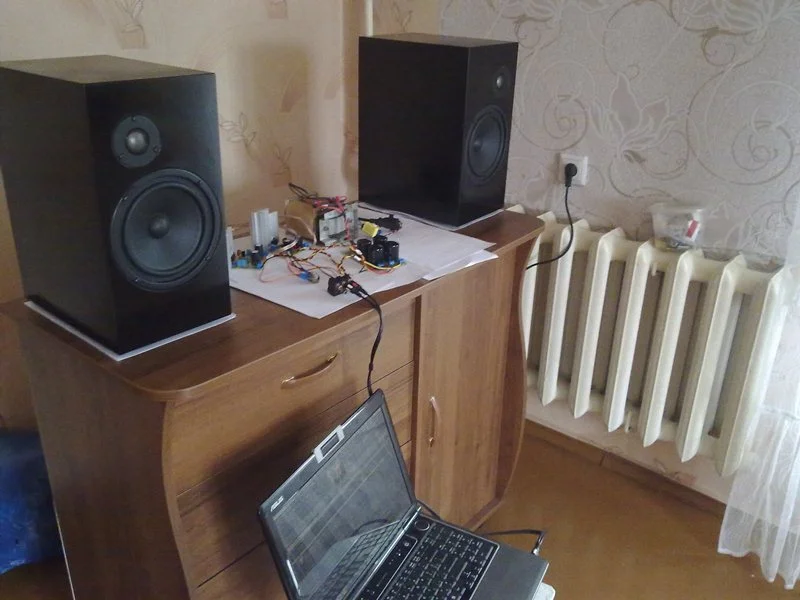

Все никак не доходят руки заняться корпусом, на днях не сдержался, скрутил как есть. Слушал минут по 30, т.к. временные радиаторы, что сейчас стоят ощутимо нагреваются, в остальном очень доволен, хоть динамики еще и не разогреты, но звучание очень нравится, уверен дальше будет только лучше :) Несмотря на кипу проводов фон при отсутствии сигнала практически незаметен. Сегодня планирую прикинуть расположение всех узлов, что-нибудь набросать в компасе. Корпус решил делать из 5мм пластика, радиаторы планирую использовать от одиссея 010.

я свои гонял 12 часов на 35Гц, греть их обязательно надо, звучание станет совсем другим.
а корпус можно за основу какой нибудь старый видеомагнитофон взять, переделать ему лицевую панель только останется, да покрасить, получаются очень аккуратные корпусочки
Куча проводов говорит о игнорировании влияния конструктива на звук.
Почему же так категорично, знаю что сейчас выглядит все ужасно, но все это для тестового включения, с короткими проводами собрать все на весу будет крайне проблематично!
О использовании видеомагнитофона думал, но не смог найти подходящего размера не смог. А с пластиком есть небольшой опыт работы и есть сам пластик :)
вы так и не поняли.Моноблоки надо делать .тогда потенциал тда раскроете.Да и буферный усилитель для них лишним не будет
Имеете в виду двойное моно?
А можно подробнее об этом, примеры использования, хотелось бы побольше узнать.
P.S. Прошу прощение за мою техническую неграмотность, это первая крупная для меня работа! :tehnari_ru_942:
да я не ругаюсь,так брюзжу помаленьку.Ведь все видят тут,как удалось красиво на ТДА2050 моноблоки сделать и получить неплохое звучание.Минимум проводов , удобное размещение вдоль боковых радиаторов .Также можно реализовать и на ТДА7293
Да получилось здорово! :) Но скорее всего возьму на вооружение на будущее, хочется уже скорее закончить эту работу, и приступить к чему-то новому!
А вот про буферный усилитель стало интересно узнать побольше! :)
