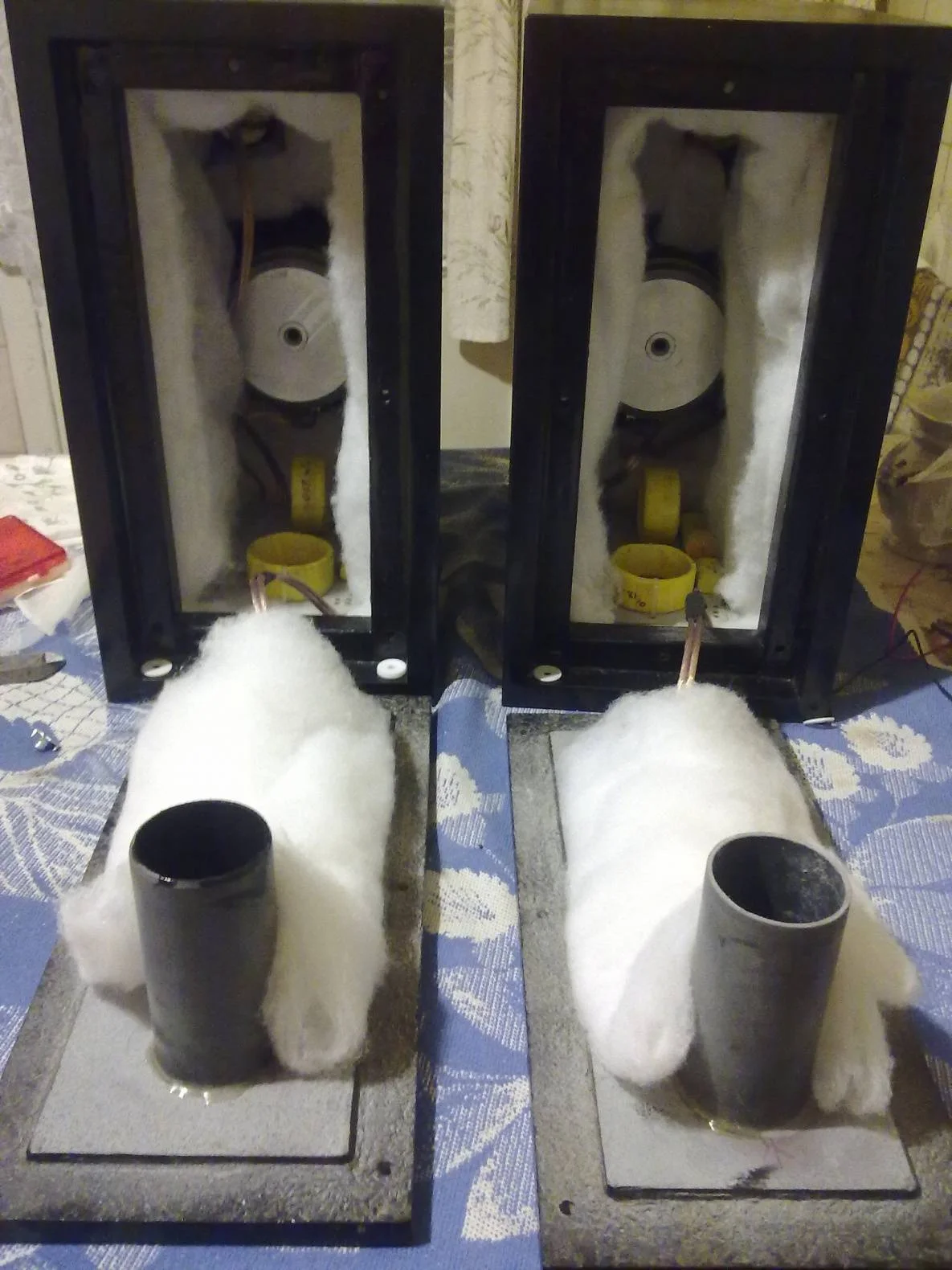

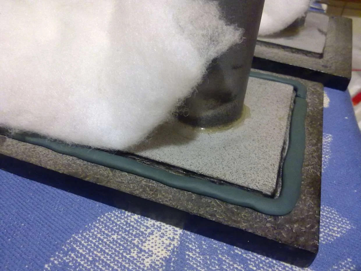

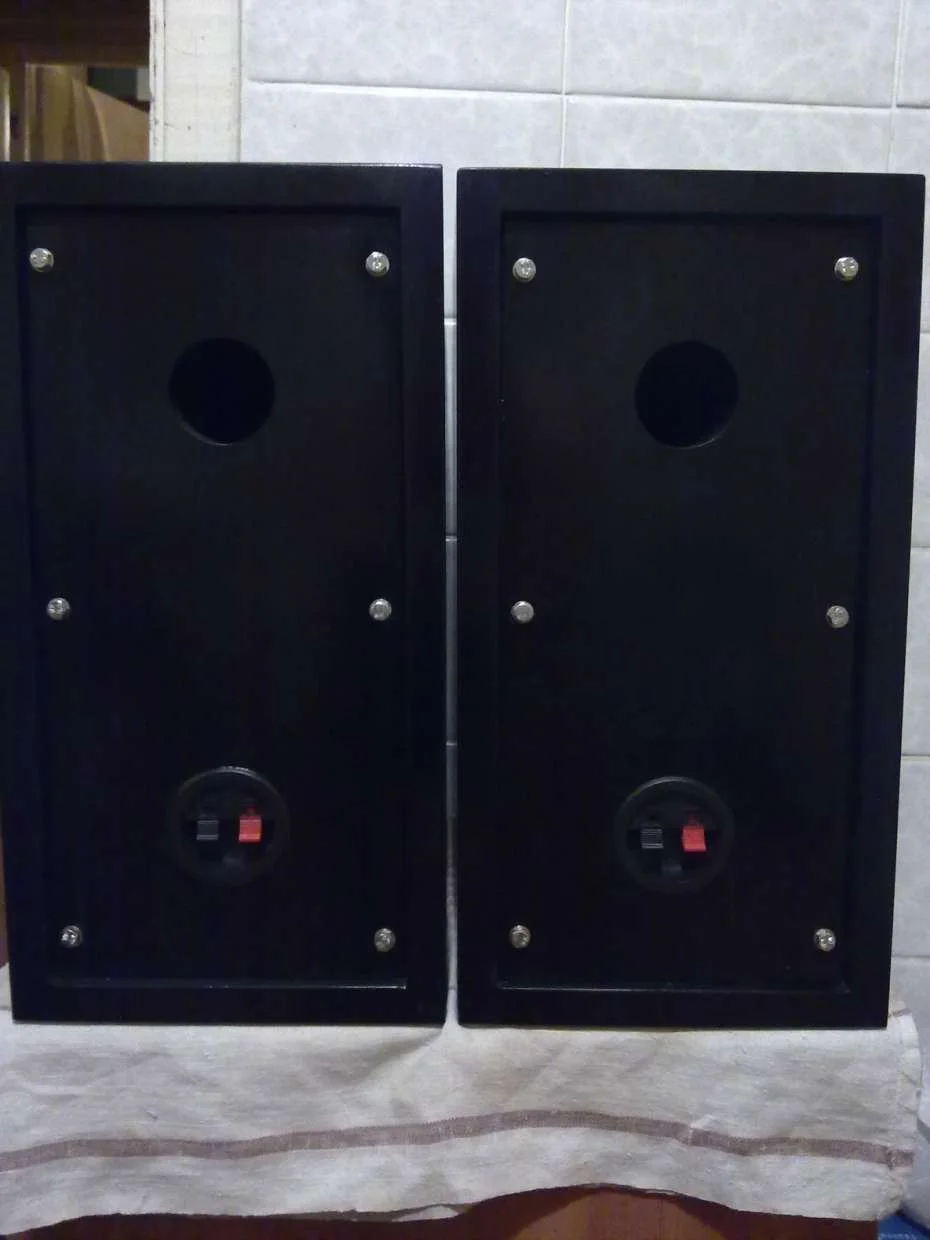

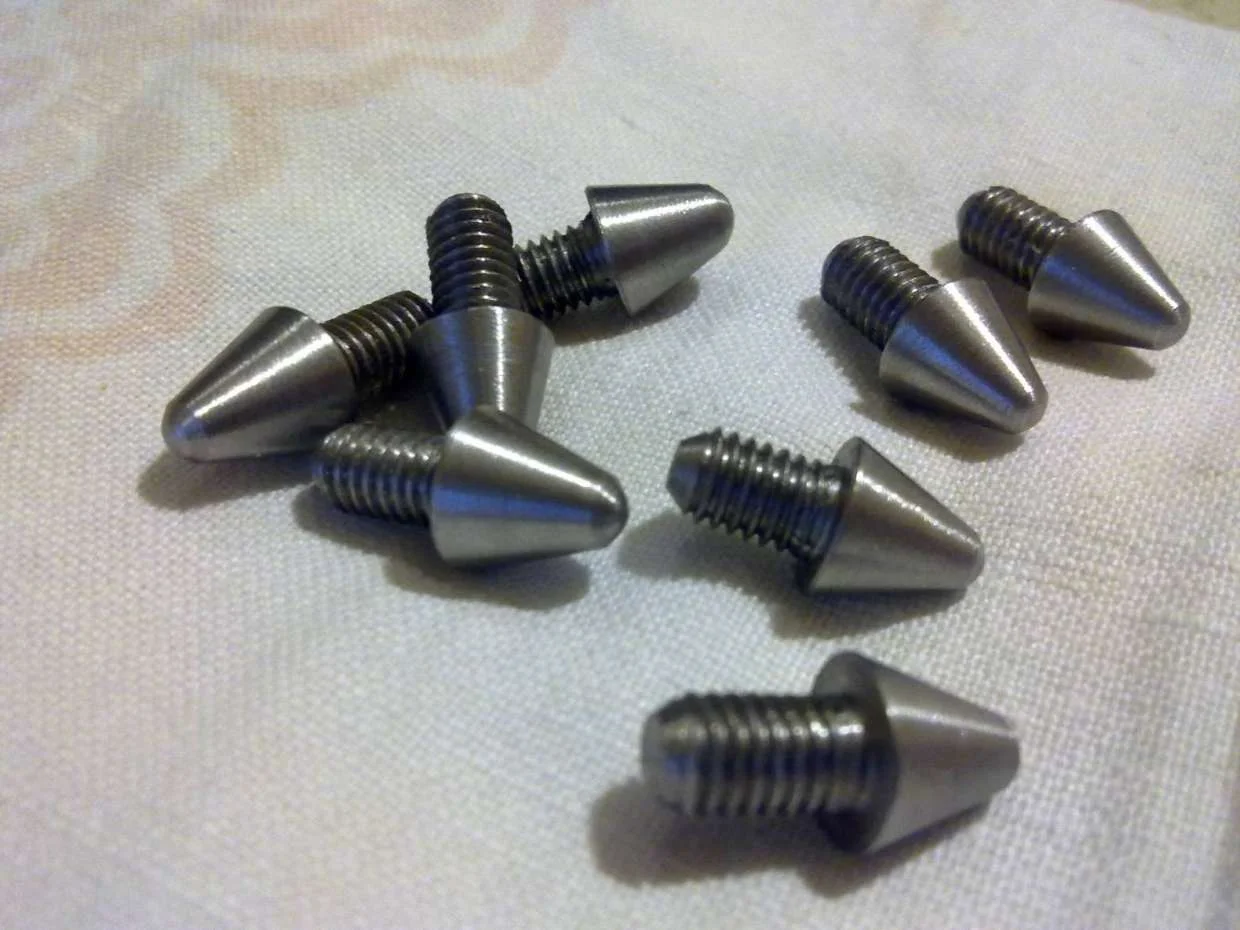

Небольшое продолжение! Сегодня окончательно собрал колонки, т.е. прикрутил на место задние стенки, для обеспечения герметичности по периметру задней стенки проложил полоску из пластилина, может и халтурно, зато надежно :tehnari_ru_942: Так же сходили на работу к отцу выточили шипы под колонки. Больше фото сделать не успел, чтоб не тревожить сон домашним! :)

Ай молодца, ай цаца будет :)
dan125,добавь саморезов на заднюю стенку,лишними не будут
Пока попробую так оставить, много возни будет, т.к. стенки держится на болтах, а с внутренней стороны в рейку утоплена пробивная гайка

отлично получается, только пластилин лучше бы было заменить герметиком силиконовым, удобнее он как бы, да и по свойствам лучше)
Красивые колоночки, аккуратненько! Так держать:)
отлично получается, только пластелинлучше бы было заменить герметиком силиконовым, удобнее он как бы, да и по свойствам лучше)
Спасибо, честно сказать с герметиком не пробовал работать, а пластилин использовал для того чтобы стенка оставалась съемной для доступа к фильтру, кто знает может и доберусь когда-нибудь до него!
с герметиком тоже все съемно, только более надежно) и если будешь еще разбирать трубу тоже оклей синтипоном)

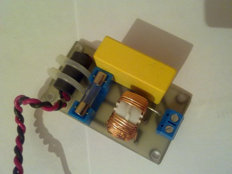

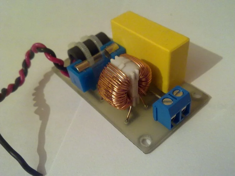

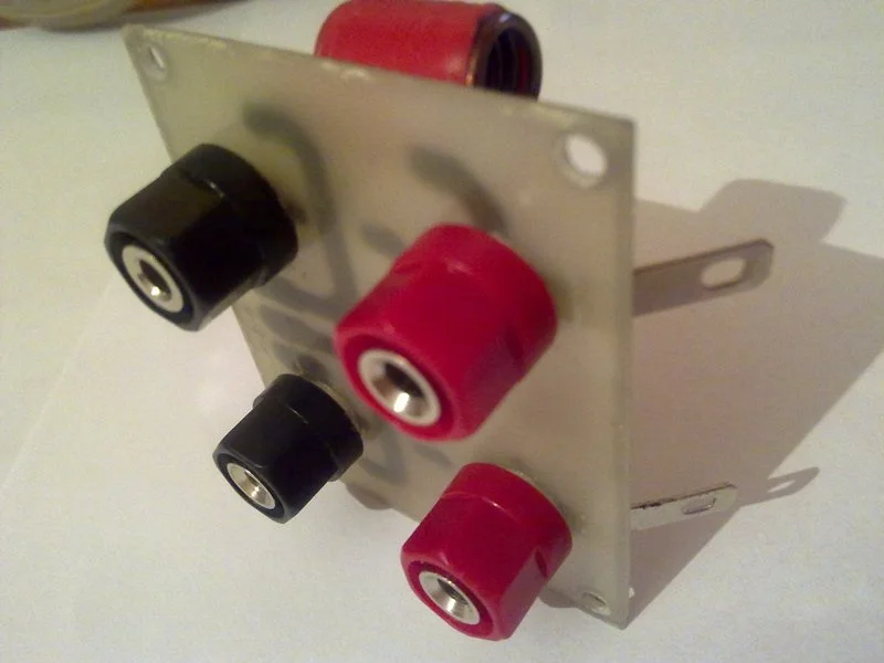

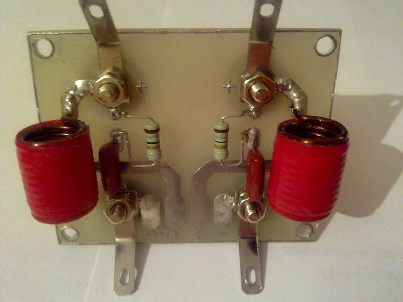

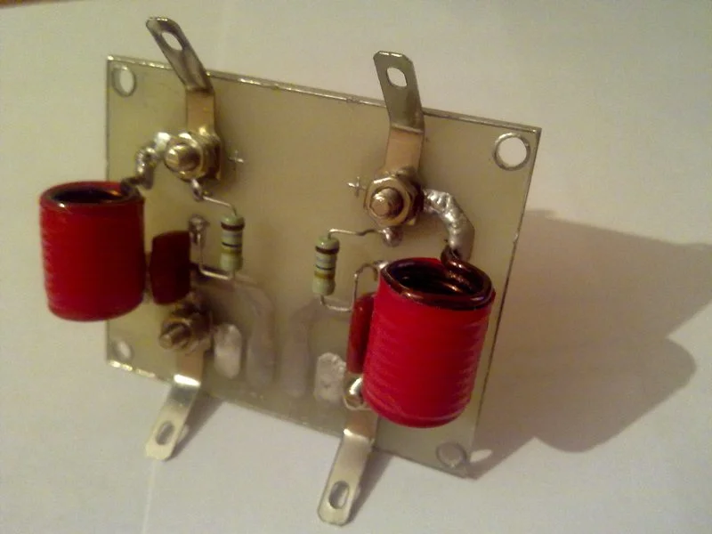

Снова всем здравствуйте. Небольшое продолжение. Уже давненько, предложил Юра несколько полезных конструктивных решений, вот сделал сетевой и выходной фильтры. К сожалению все протекает очень вяло, так как времени совсем не хватает, втягиваюсь в новую работу :) но проект не будет заброшен!
Фото прилагаю:

А где посмотреть схемы этих фильтров?
Тут ничего сложного, скину, как Юра написал:
Сетевой фильтр:
Синфазный дроссель (например Murata PLA) (в моем случае от компьютерного БП) индуктивностью не менее 3мгн (лучше больше) на ток 1.5-2А. Конденсатор в первичку транса: X2 0.47-1мкф. Ферритовое кольцо на 220В и на провода от БП.
Выходной фильтр:
(прямо на выходные клеммы АС кидай) 18 Ом+0,1 мкф и катушка 10-12 витков эмальпровода 1мм на оправке диаметром 10 мм.
Конденсатор - любой пленочный, резистор - любой непроволочный мощностью 0.5вт (MF-0.5 или подобное).
Спасибо, понял - ты объединил клеммы ас и фильтры. Сетевой фильтр у меня уже есть в усилителе.
