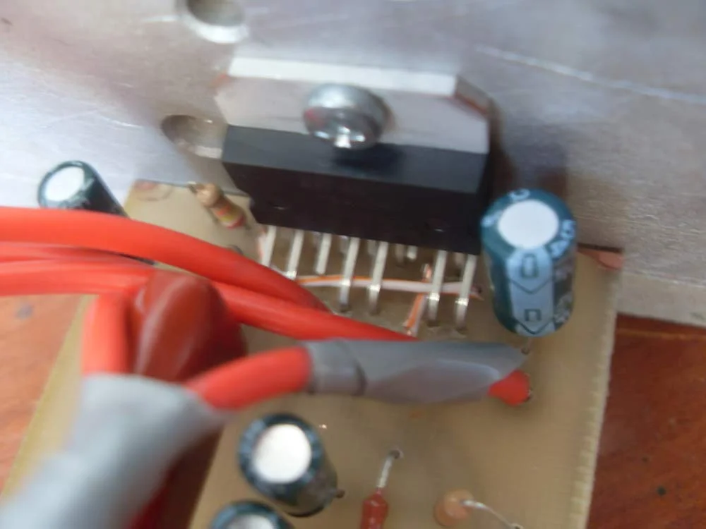

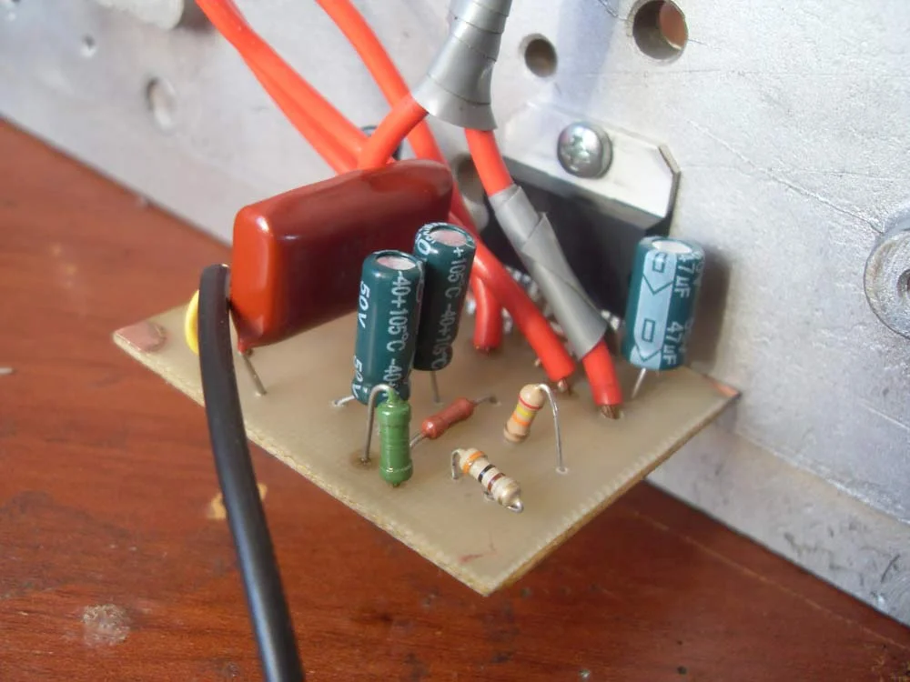

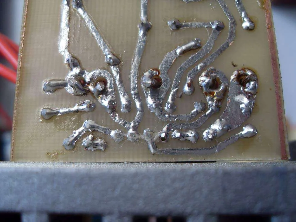

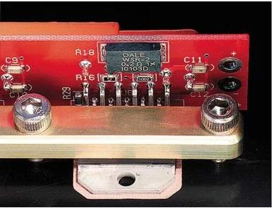

Микросхему желательно изолировать от радиатора слюдой.
напруга на выходе всего 5 вольт на 2000герц
в чём дело я не пойму?
может у неё чуствительность слабая может надо пред ставить
я думаю изолировать не обязательно так как корпус не металлический
да и он и так тепло плохо отводит
микруху нужно лучше прижать к радиатору, можно даже так:
Попробуй послушать УМ от другого источника например ДВД.
окей
да и место под микру на радиаторе надо отшлифовать ато оно очень шершавое
а по каким ещё причинам кроме слабого сигнала может быть такая маленькая громкость?
да с 31вольт максимальная просадка до 29вольт
да питание даже завышено немного
окей сейчас проверю от телика
только для начала микру нормально на радиатор поставлю
всё норм от телика динамики из коробов выпригивают
значит дело в слабом сигнале от компа

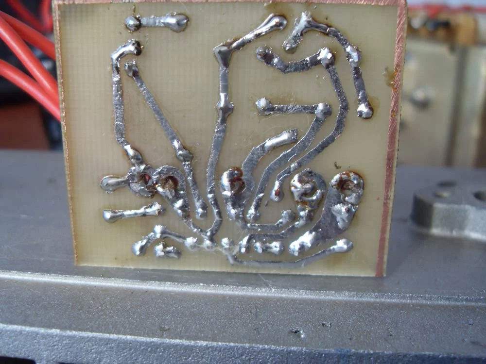

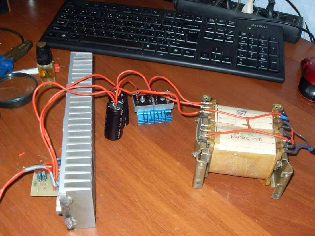

пойдет для начала. Только качество нужно оценивать с нормальной компоновкой, а не с вермешелью проводов.
ну я просто сравниваю с тда1558
а на микросхемах наверно лучше ничего нет уже?
качество усилителя далее упирается в конструктивные особенности компоновки и частично в схемотехнику и качество деталей.

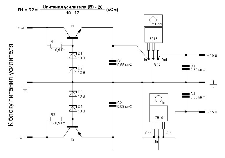

ладно пошёл я пробывать стабилизировать 36 вольт в 8
для индикатора
а зачем мне двухполярка то
там вроде 7 вольт однополярного
чёто я думаю что проще поставить ещё один маленький транс на 9 вольт 0,3а и после выпрямления будет 14вольт

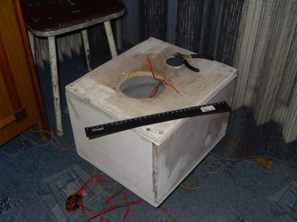

сабик уменьшил до 15 литров
и фазик сделал на 40-45 герц
