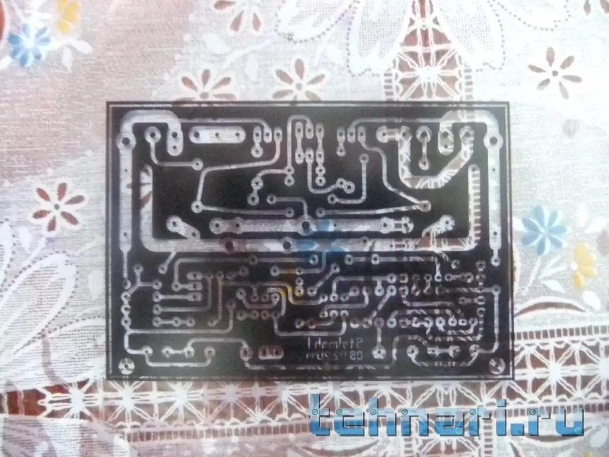

Решил собрать усилитель OM Mark 2. Этот усилитель я уже собирал, но отдал его другу, теперь решил спаять для себя. Собирать буду долго, так как почти все время уходит на универ.

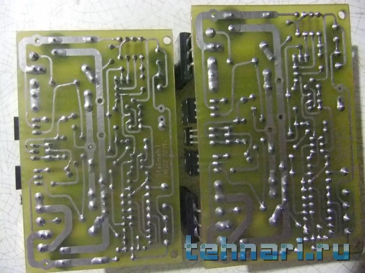

DSCF4345.webpПлатки делал с помощью пленочного фоторезиста
DSCF4349.webpшаблон (мой принтер не предназначен для печати на пленке, краска после печати не высыхала, пришлось немного присыпать мукой)

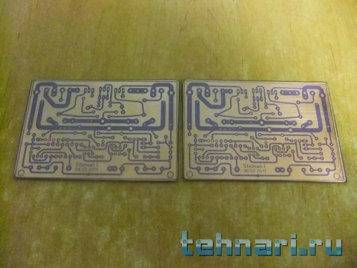

DSCF4352.webpплатки после экспонирования

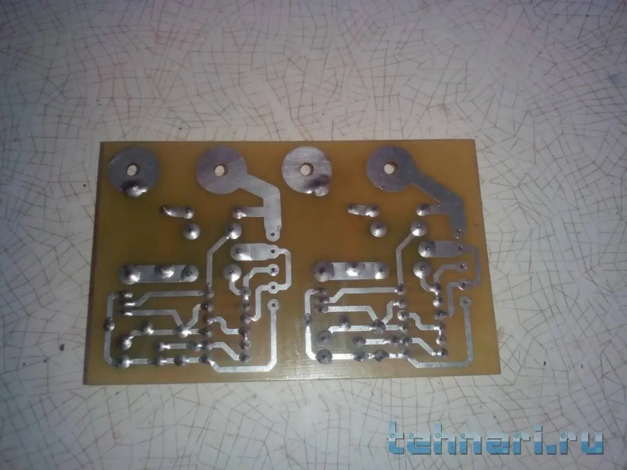

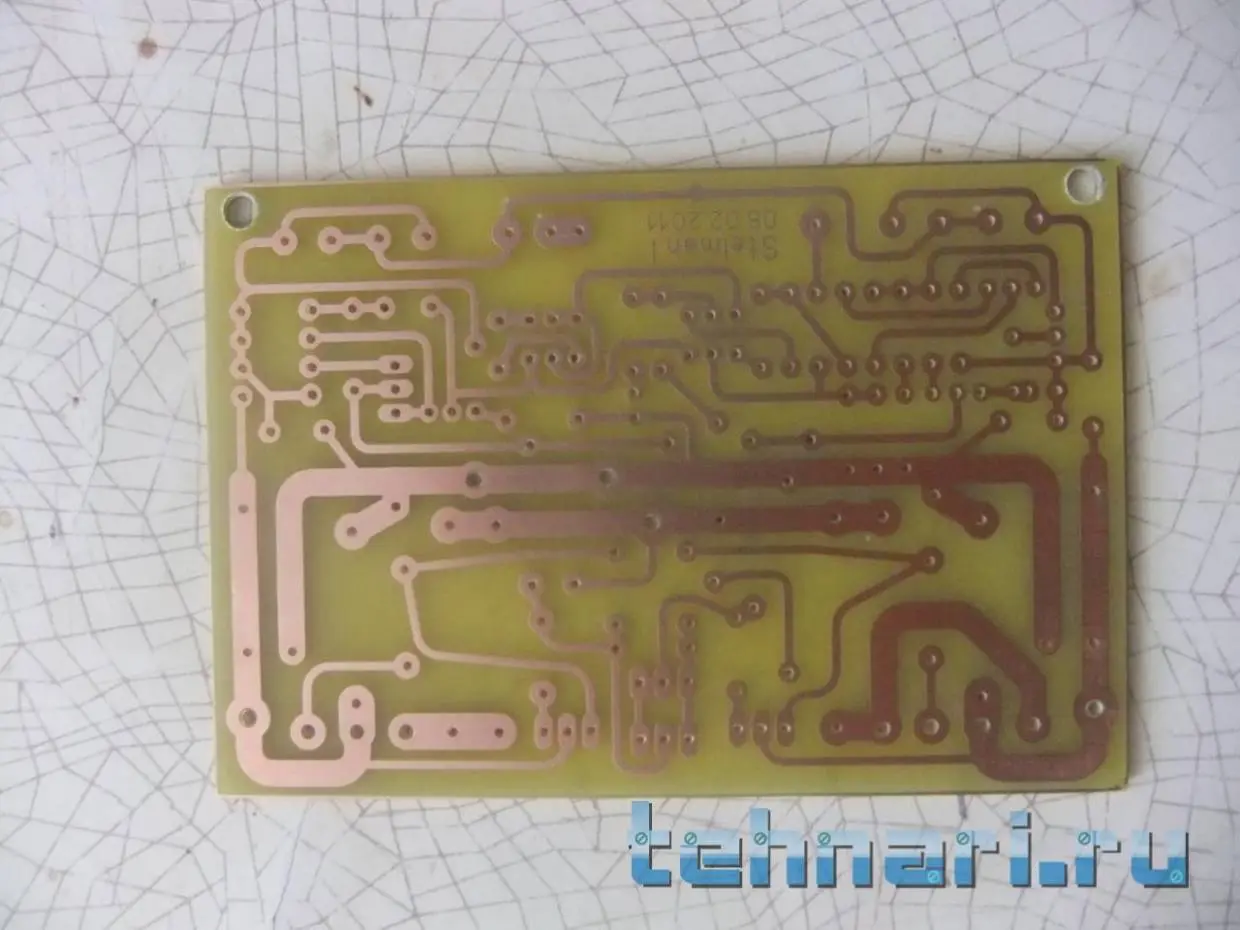

DSCF4355.webpпосле травления

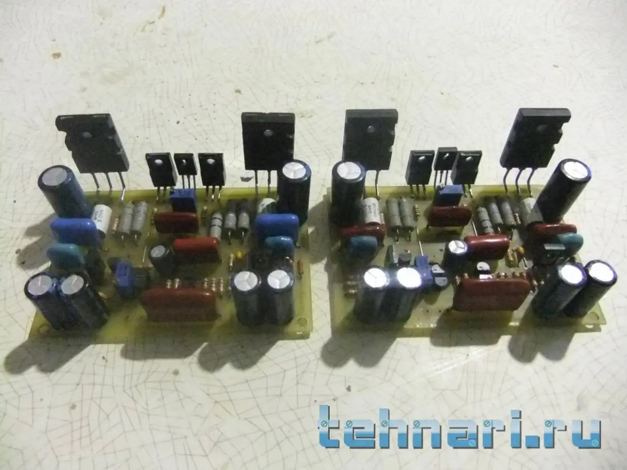

DSCF4356.webpDSCF4359.webpСобранные платы
На фото видно, что есть некоторые различия конденсаторов на 1uF. Был выбор либо ставить что есть, либо ставить на 1uF 400В, но они размером с половину спичечного коробка, поэтому поставил то, что есть.

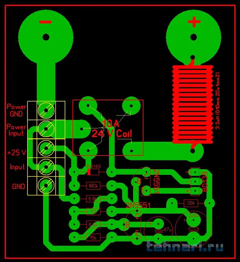

В последней версии оплеухи Nemo на выходе ставил катушку, для чего она? Стоит ли мне её ставить?
она есть в одной его защите

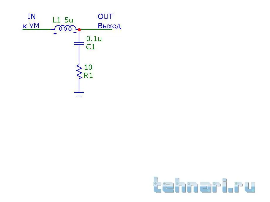

Дроссель на выходе необходим. Он отсекает ёмкость кабеля для подключения АС и не пускает ВЧ помехи на выход усилителя наводимые на этот же кабель.
Благодарю. Вопрос по Цобелю: получается цепь Цобеля есть на плате УМ и на плате защиты, можно оставить обе, или одну нужно убирать?
В усилителе убрать. Выглядеть данная цепочка должна как на рисунке.
Дроссель мотается обмоточным проводом диаметром около одного миллиметра виток к витку на оправке диаметром 10-12 мм, после снятия с оправки катушка заливается клеем, типа БФ-2, или затягивается в термотрубку.

Может быть глупо, но можно сделать так, RC цепочку оставить на плате усилителя, а катушку вынести на плату защиты
    42.7 KB · Просмотры: 257
RC цепь должна стоять после индуктивности, монтируйте всё на выходных клеммах. При этом учитывайте, что контактная группа реле должна быть рассчитана коммутировать постоянное напряжение больше или равное напряжению питания плеча Вашего усилителя.
Понятно, а как быть с этим
На печатной плате Цобель стоит после реле, т.е. эта цепочка будет подключатся с задержкой, а вдруг будет возбуд?
Не стоит этого опасаться...
Спасибо, что все разъяснили, перенесу цепь Цобеля на плату защиты, тогда вместо резистора и конденсатора на плате усилителя ставить перемычки?
а вот это напрасно, я бы оставил Цобель и на плате и на защите поставил, -кашу маслом не испортишь и закон подлости никто не отменял.
Вот это мне больше нравится, так и сделаю
Эта RC-цепь дополнительная нагрузка выходного каскада на высоких частотах. Ни линейность, ни быстродействие это не улучшает.
Обеспечивать устойчивость надо рациональным конструированием и расчётом.
На самом деле эта цепь сама по себе вообще не нужна. Её ставят больше по привычке...

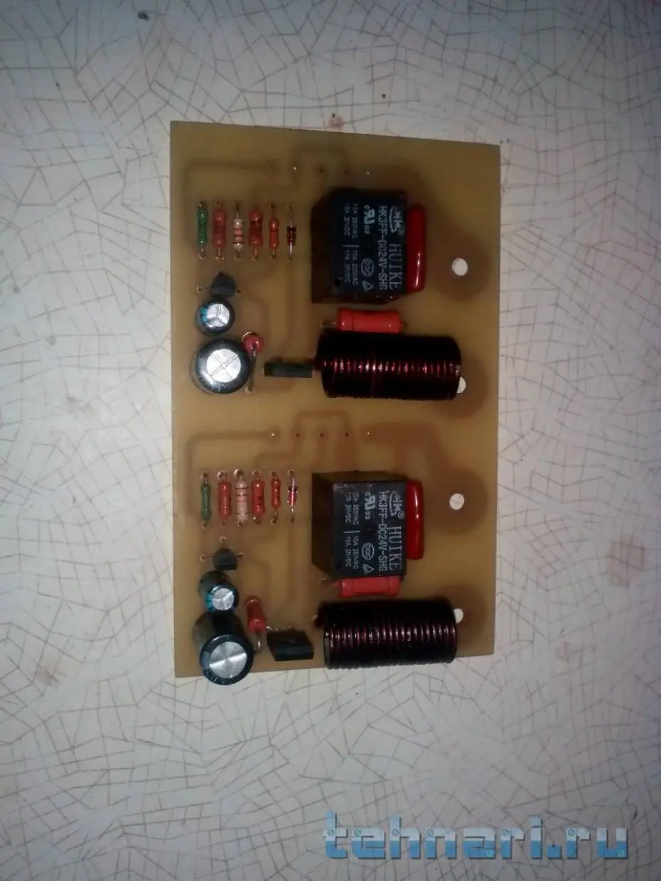

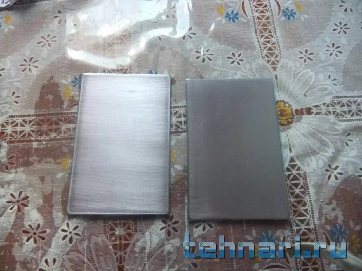

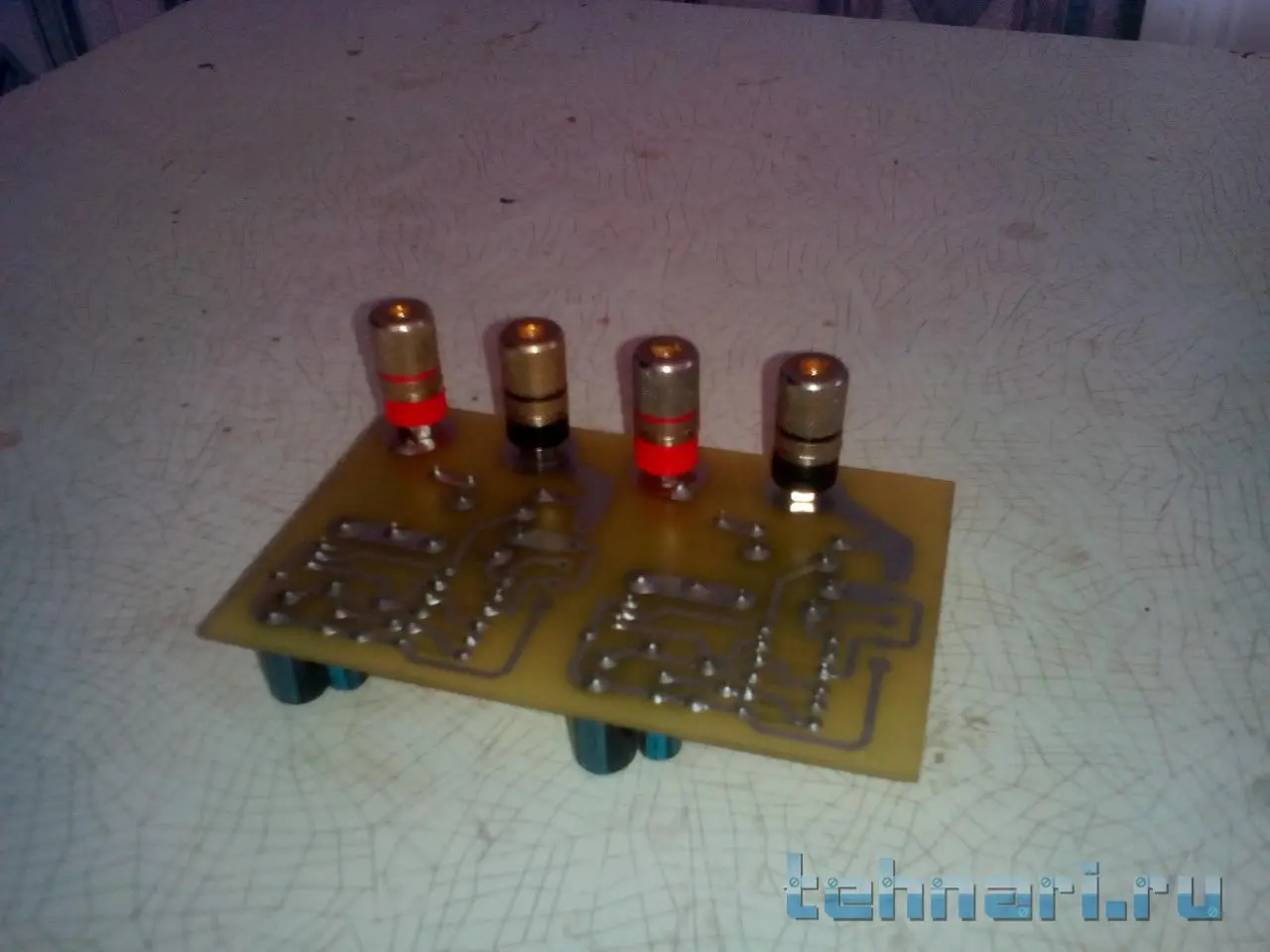

Защита готова.
    38.7 KB · Просмотры: 326
    51.4 KB · Просмотры: 257
    52.5 KB · Просмотры: 356
