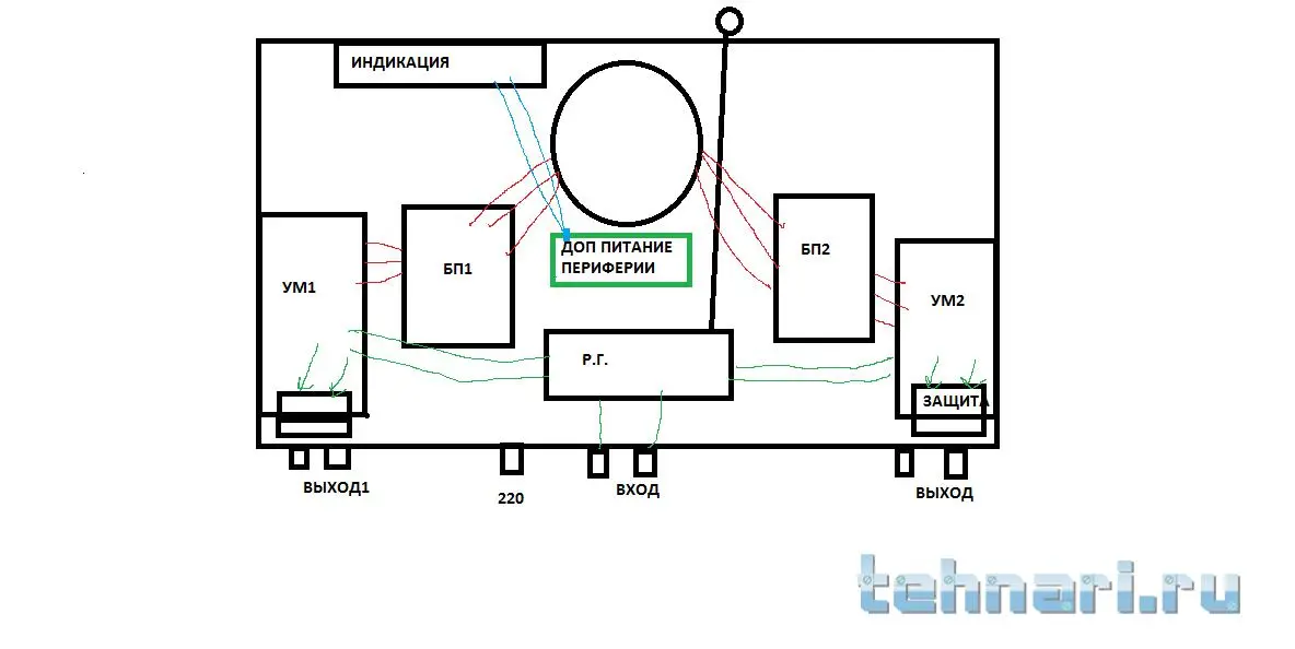

Здравствуйте, подскажите пожалуйста, как подсоединить землю усилителя к корпусу? Обычно кидают провод с места соединения электролитов БП, а если у меня двойное моно и две платы БП, с какой кидать землю?
Каждый канал соединяется с корпусом только на входных разъёмах.
Здравствуйте, помогите пожалуйста с разводкой проводов. Пока думаю делать так.
    34.6 KB · Просмотры: 342
С компоновкой окончательно решили?
Предусилитель, все сигнальные провода и цепи желательно разместить как можно дальше от трансформатора питания.
Я бы перенёс трансформатор ближе к индикатору, разместив пред у входных разъёмов, причём по середине. Блоки питания между трансформатором и усилителями мощности, защиту разбить на два канала и разместить по сторонам.
Больше будет интересовать топология прокладки общего провода на рисунке.
Пред не смогу перенести к входным гнездам, так как на нем и регулятор громкости, трансформатор будет в кожухе.
Регулятор можно было б и через удлинитель - мимо транса, ну сместить плату вправ0-влево. Компоновка Фикса классика жанра - минимум входа, минимум от выпрямителей до плат УМ. Единственно, да, придется разделять защиту. Но, в принципе, если провода сигнала зкранированные и транс особо не "фонит", то можно и так.Главнее вопрос МЕККИ.
Мекки нет, земли с корпусом соединяются только на входе. А для чего нужно разделять плату защиты, она прямо на клеммах крепится. В корпусе могу двигать все кроме плат УМ, они закреплены на радиаторах, которые выполняют роль боковых стенок.

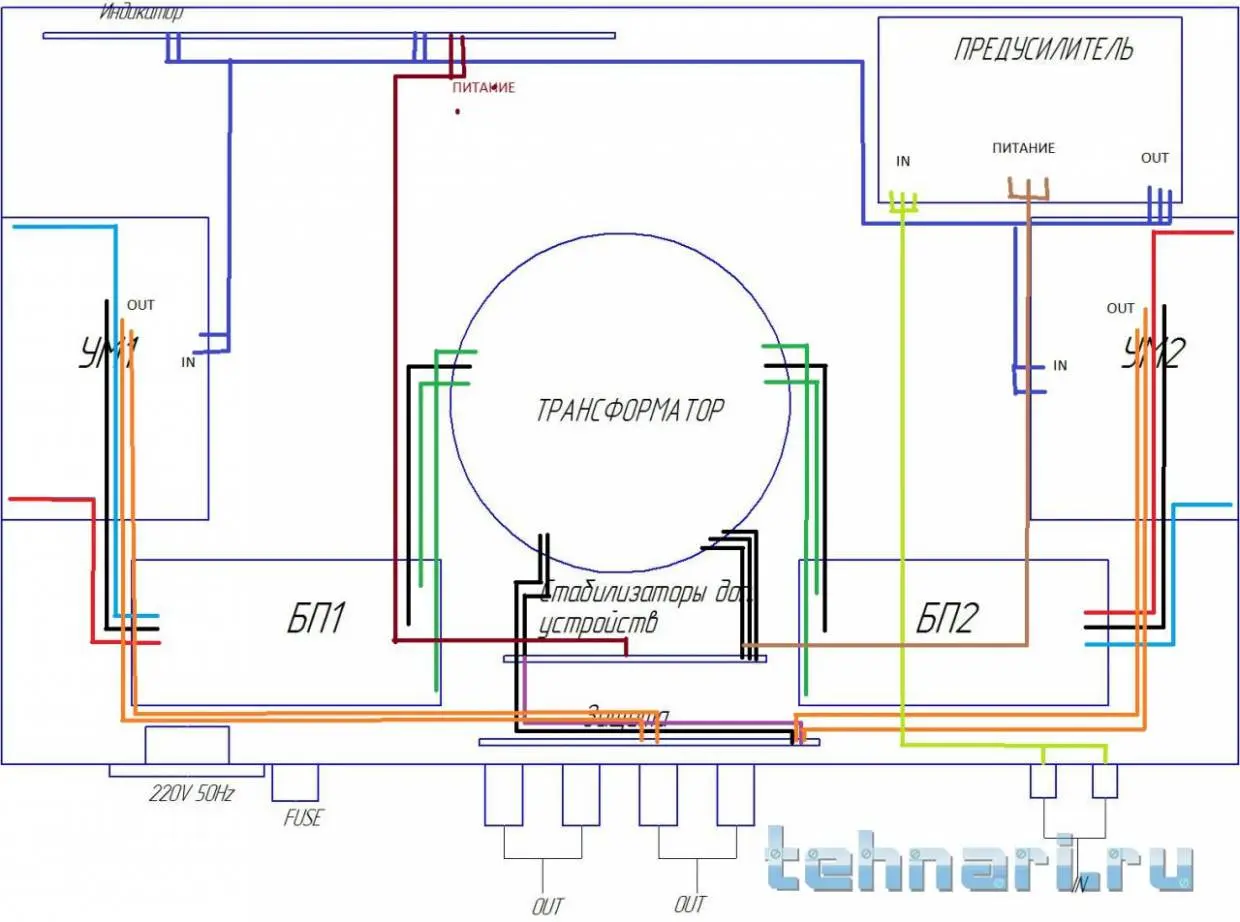

Ну вот типа такого
    19.1 KB · Просмотры: 142
Спасибо, теперь понял зачем делить плату защиты, но у меня так не получится, задняя стенка уже рассверлена как показано на моем рисунке. Теперь про регулятор громкости: можно сократить длину провода, если отодвинуть регулятор к задней стенке, прямо к клеммам, но ведь потом все равно придется тянуть входной провод через весь корпус до индикаторов.

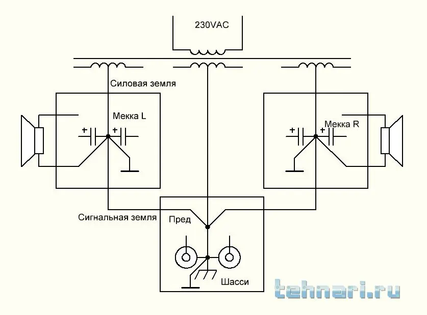

Т.е. с каждой платы БП, в месте соединения электролитов ещё нужно будет кинуть провод на корпус?
Пробовать надо, на своем двойном моно не корпусил ничего, ни фона, ни помех...
Нет же, "Мекка" - это место объединения, сбора сигнальных и силовых земель, общих проводов каждого из каналов.
Силовые и сигнальные земли соединены на плате УМ.
Может так понятней будет:
    14.2 KB · Просмотры: 160
В этой теме найдите сообщение №307, может будет понятней, нафиг или не нафиг...
Вот общая принципиальная топология разводки земли в дуал моно. Все земли соединяются только а разъемах на платах по схеме подключения.
    2.8 KB · Просмотры: 72
То же самое что и в посту №75
