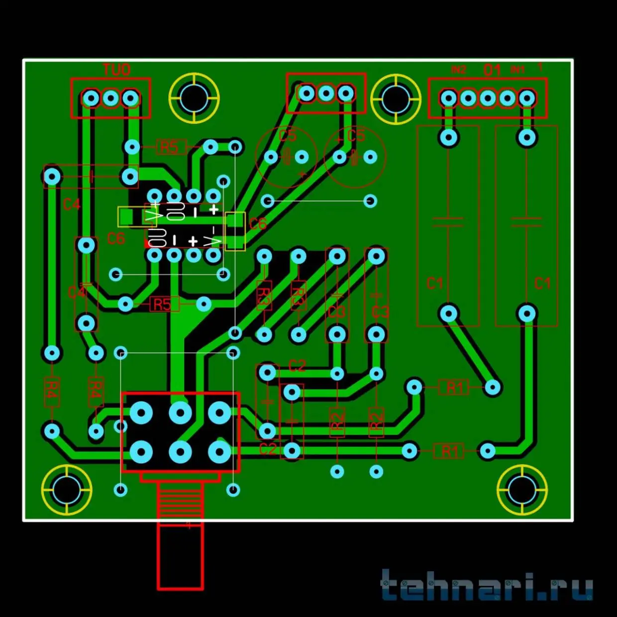

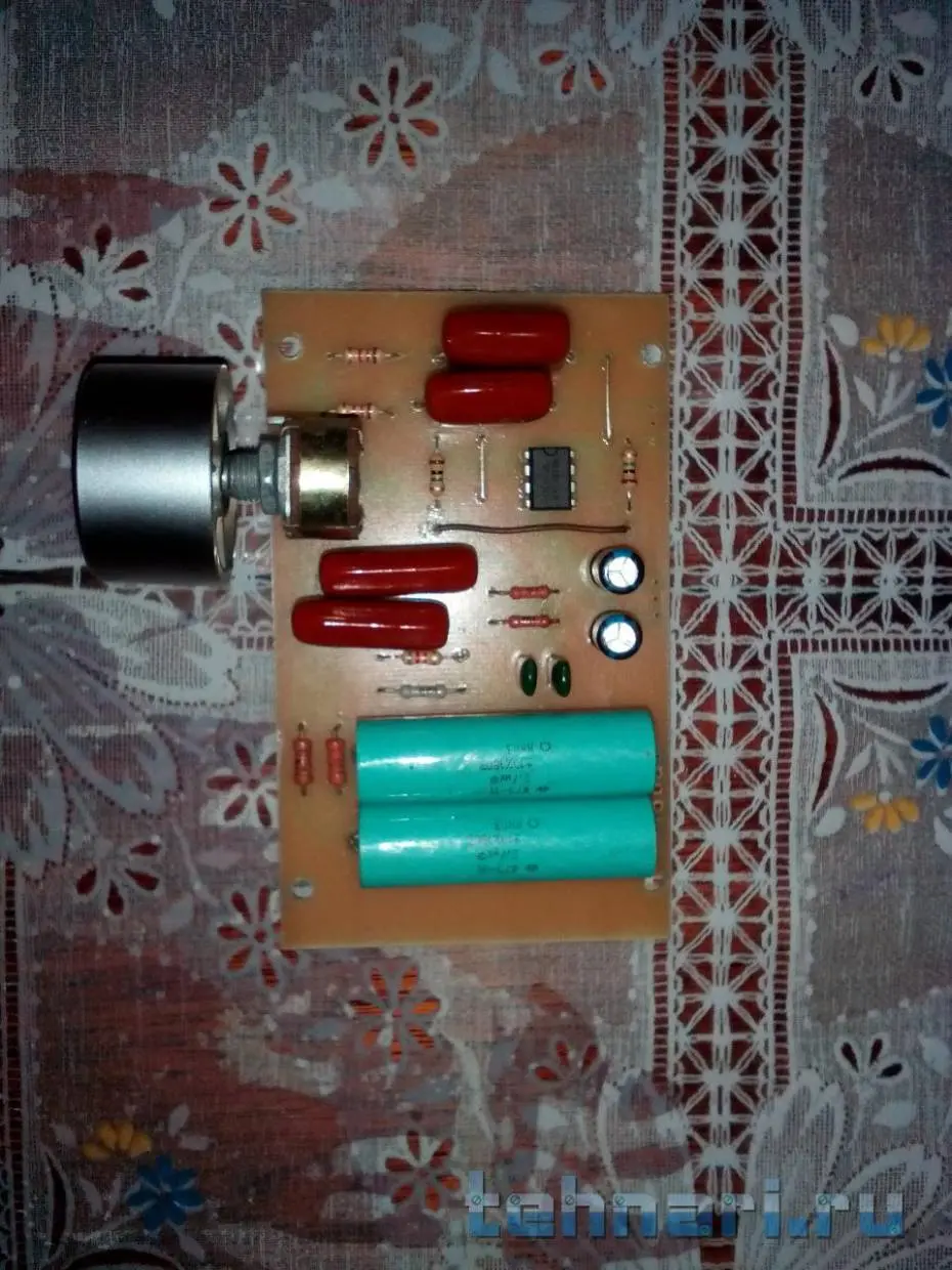

Здравствуйте, поделитесь пожалуйста схемой среда для этого усилителя с регулятором громкости.
    64 KB · Просмотры: 153
  • ткрг Сухоv односторонний.zip
    32.4 KB · Просмотры: 65
Конденсаторы С5 на печатке нужно развернуть.

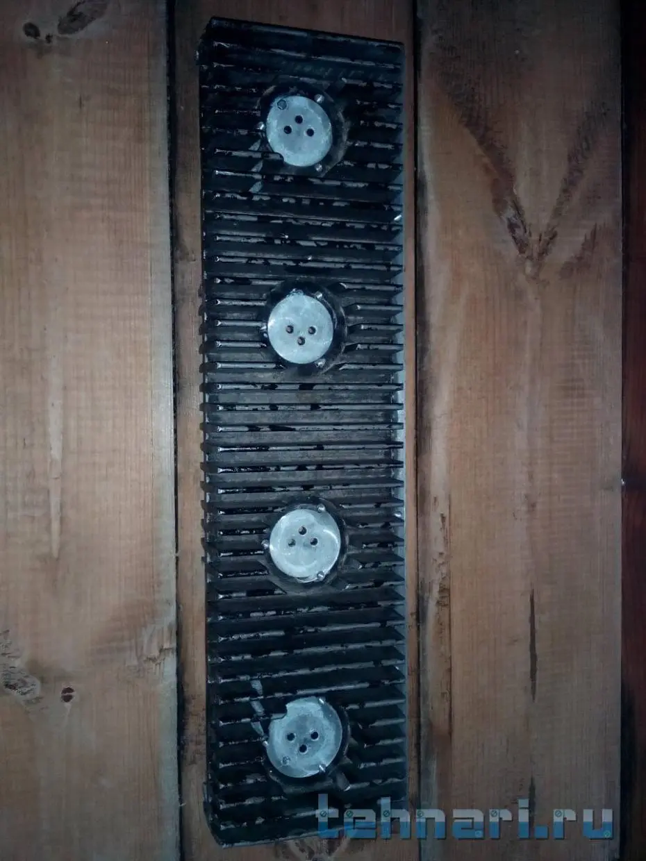

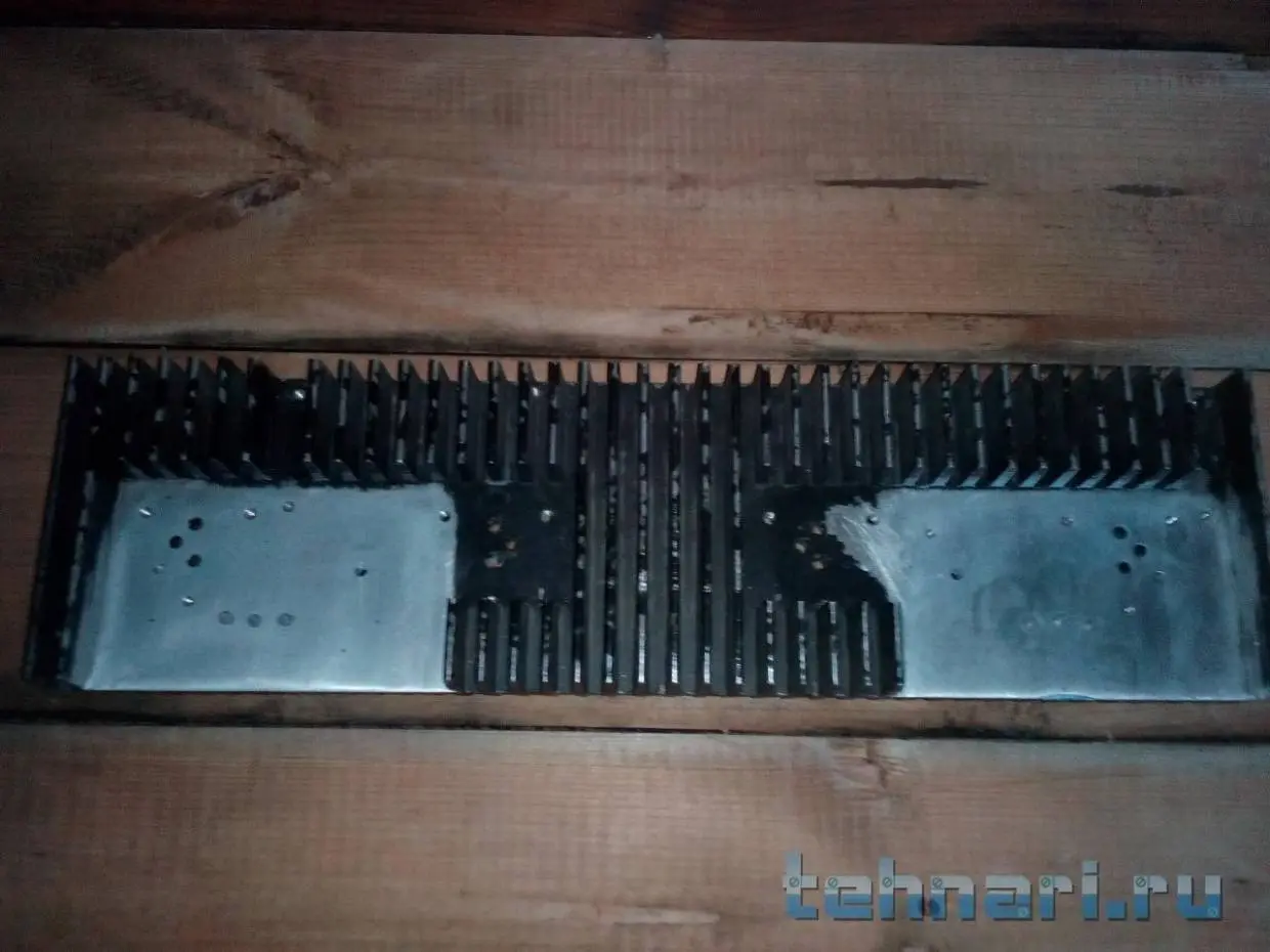

Здравствуйте, подскажите пожалуйста как можно снять старую краску с радиатора?
    65.4 KB · Просмотры: 219
    48.9 KB · Просмотры: 196
как вариант пескоструйкой.
пром феном так же попробовать можно.
пескоструйка - это очень хороший вариант,строительный фен тоже хорошо, можно вообще в костёр положить, но чтобы алюминий не расплавился, но при этом есть риск что радиатор *поведёт*,
- можно ещё в растворитель окунуть с головой( бери пакет плотный, туда клади радиатор, заливай растворителем( в идеале -чем *злее тем лучше*, к примеру р 646 или даже р647), пакет плотно затяни, положи всё это дело в *укромное* но хорошо проветриваемое место и через несколько дней при помощи острого предмета, например отвёртки или шпателя, можно содрать размякшую краску, а дальше щётка по металлу и порядок, так же можно применить специальную *смывку для краски*, применяют её чаще для смывки краски с батарей, она тоже довольно *злая* и хорошо размягчает краску.

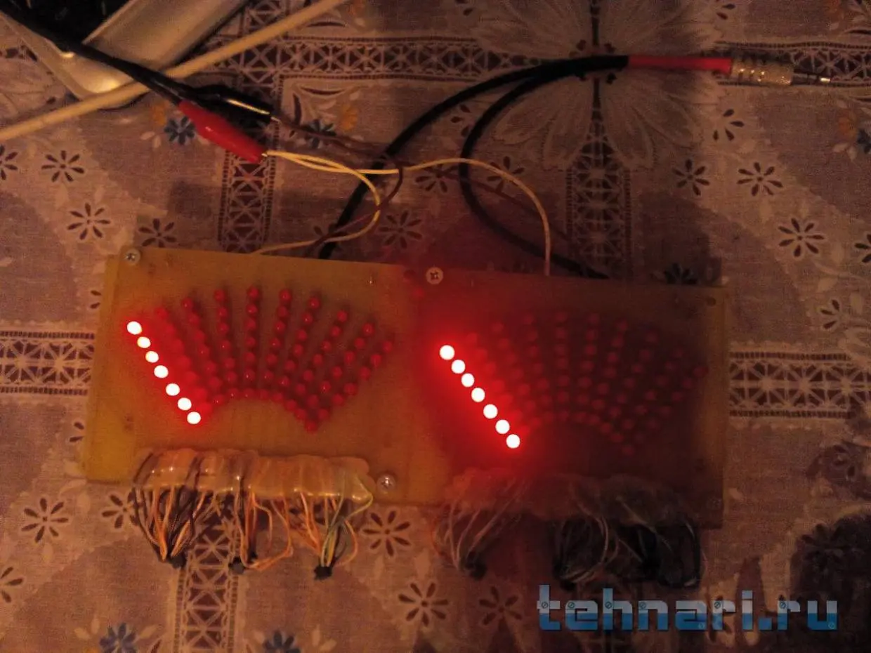

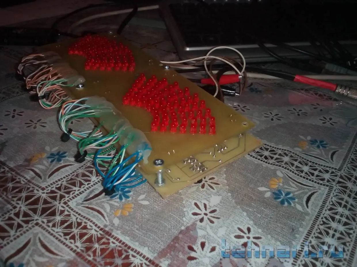

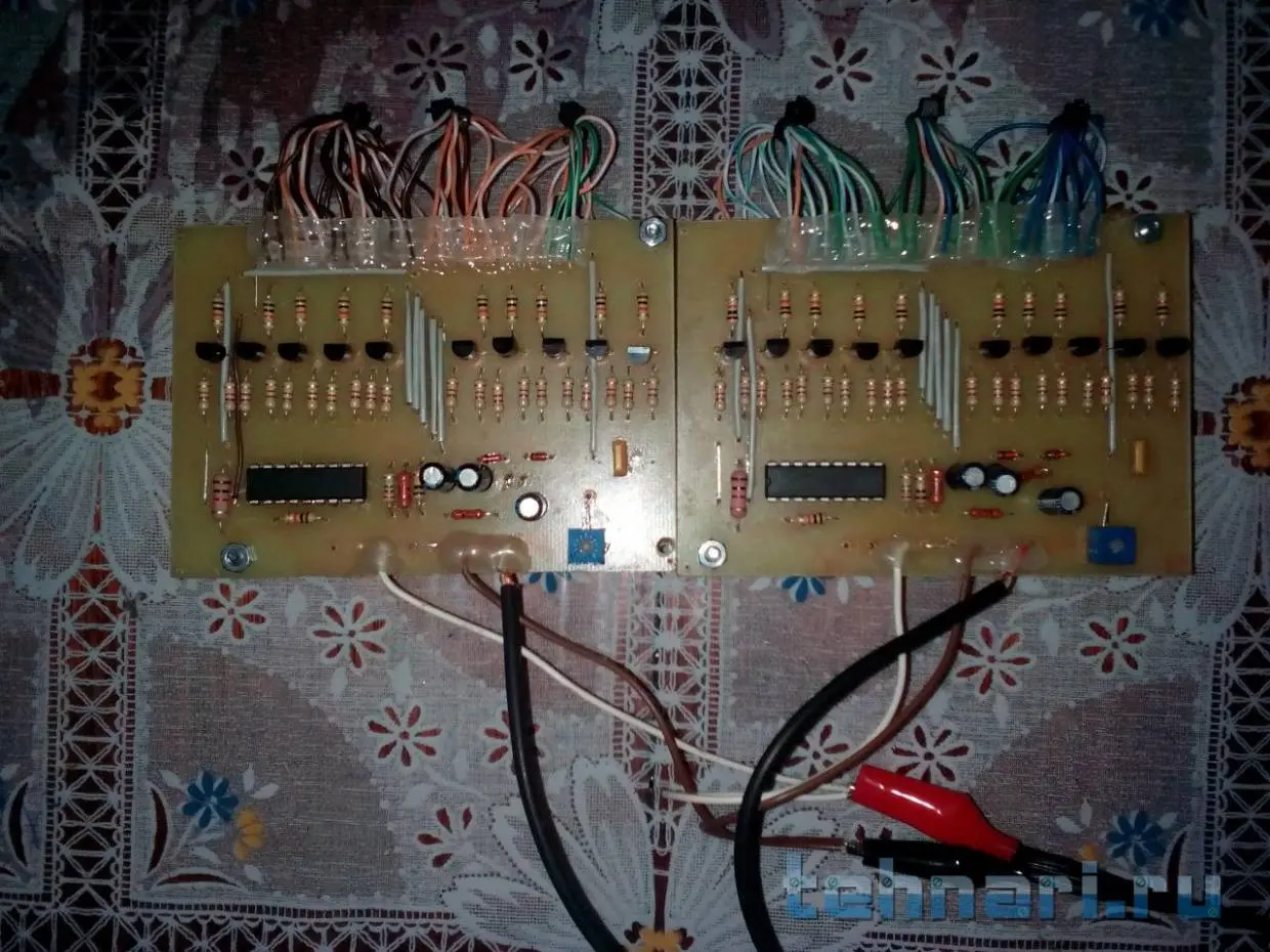

Собрал индикатор имитирующий работу стрелки на LM3915. Осталось собрать пред и можно начинать корпус делать.

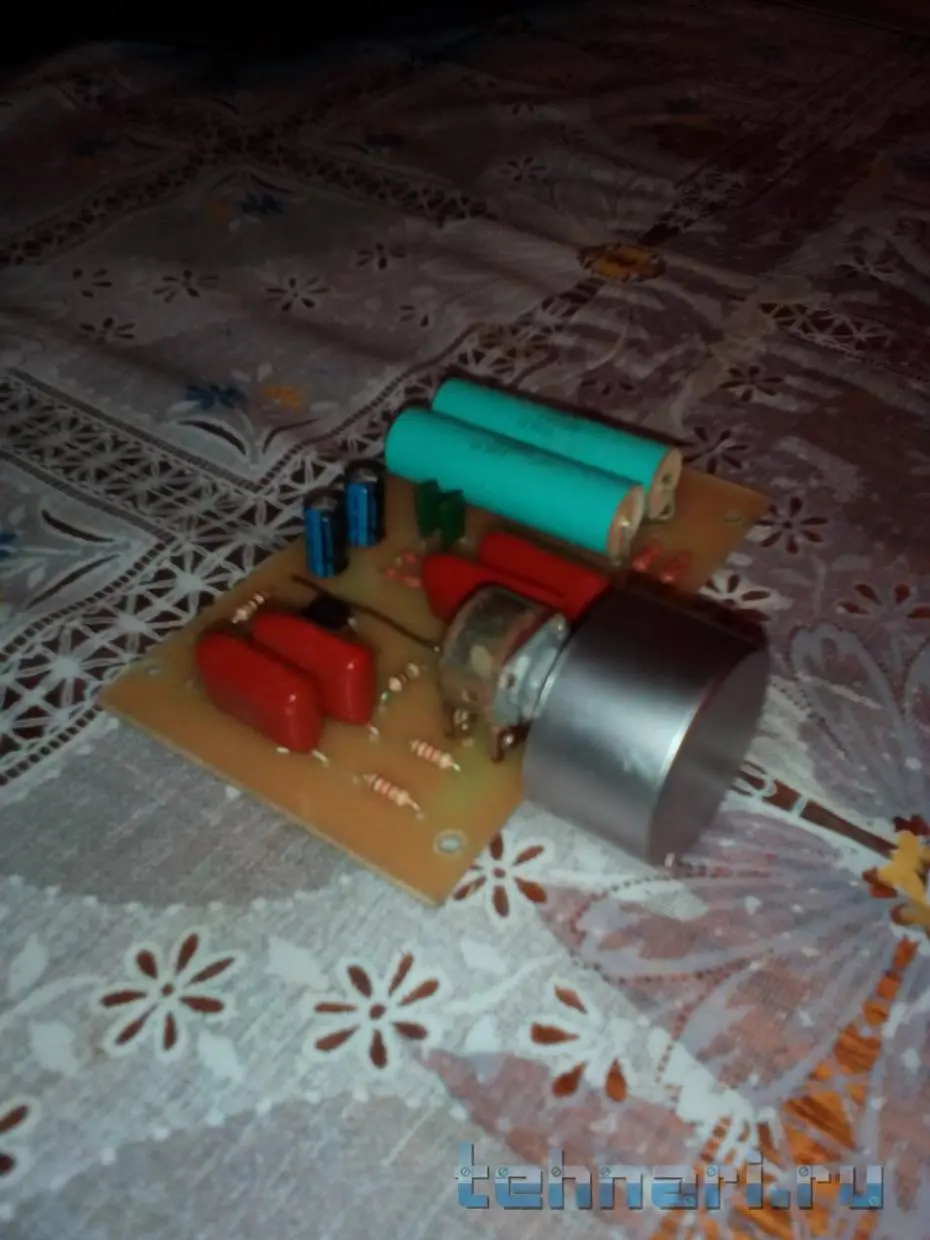

Допаял пред, проверил, работает. Проверял наушниками, звук понравился. Вот только постоянка на выходе 11мВ смущает.

А насчет постоянки на выходе преда кто подскажет?
