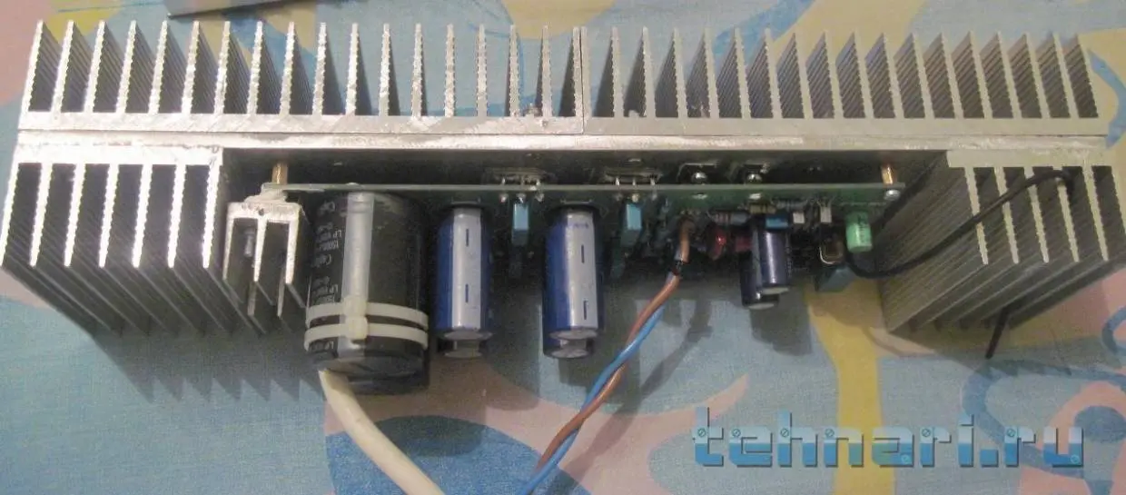

Решил я наконец завершить свои "недоделки и долгострои".
И вот очередной из них )
2 готовых блока (платы с радиаторами) - усилители ОМ2 по 2 пары выходных транзисторов, канал до 200 Вт, 8 Ом - уже готовые и настроенные усилители. В каждом плече питания по 21600 мкФ
Радиаторы по 3500 см2 в каждом блоке.
Корпус планируется стандартный. Боковушки из дерева, остальные стороны - дюраль. Передняя панель - дюраль 8 мм ("в царапинку").
Регулятора громкости не планируется. На передней панели будет только кнопка вкл/выкл.
Трансформатор пока не заказывал, т.к. неизвестно какой мощности делать усилитель.
На данный момент ждем дюраль, едет из Москвы )
В железе выглядит неплохо.

Для этого УМ большое значение имеет разводка печатных плат. Как я понял, платы брали готовые. А как на счет средств защиты?
Тут необходим таймер на включение АС с контролем постоянной составляющей.
Если хотите "красоту" (для продажи), нужна световая шкала анашизатора спектра.
Вообще, "новогоднюю елку" проще продать.
Знаю, что неправильный. Но эти платы уже давно у меня, раньше я их планировал и собирал для одного проекта, потом передумал и вот они уже пару лет валялись без дела, решил все таки с ними разобраться)
По поводу защиты: Защиту АС поставлю + софт старт. Защиты от КЗ нету, думаю она не нужна в домашнем усилителе.

С другой стороны, если делать спектроанализатор, то нужно тянуть сигнальные провода через весь корпус к передней панели, а это по моему не есть хорошо.
Есть еще варианты ?
Чем выше уровень звучания УНЧ тем меньше на него нужно вешать всяких электронных мигалок берущих сигнал со звукового входа или выхода
А если к примеру встроить многополосный спектроанализатор в корпус с Активными фильтрами или с ЦАП - норм будет? или они будут вносить в звук какие то помехи, или искажения ?
Какой вариант лучше ? :)
красный - провода питания
зеленый - вход
синий - выход
1 вариант: ywer54tbt2.webp
2 вариант: ywer54tbt3.webp
3 вариант - Ваш вариант.
я бы вообще сеть через весь корпус не тянул, а защиту вплотную к задней панели
а как тогда сеть провести ? под корпусом ? а смысл ? тогда в корпусе можно так же по центру сделать, разницы не вижу
Или еще какой вариант есть?
Защиты сзади можно расположить, но к защите же тоже нужно тянуть провода питания + земли,
не повлияет ли это на входные сигнальные провода ?
Больше повлияет близость защиты к трансу, чем близость ее к входным клеммам
спасибо, подумаю
тут у каналов земля разная, поэтому придется делать 2 отдельные платы защиты АС на каждый канал...
