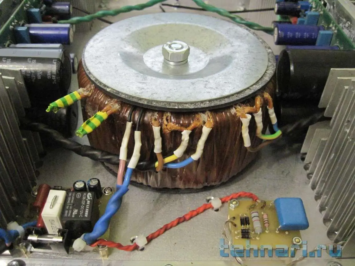

Усилитель Ом2 Марк 2 до 200 Вт

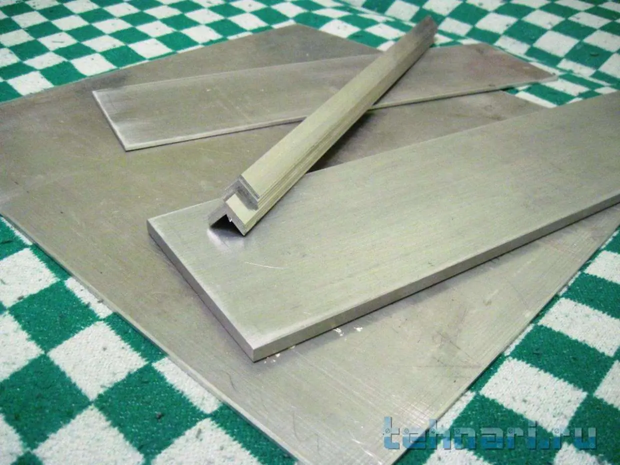

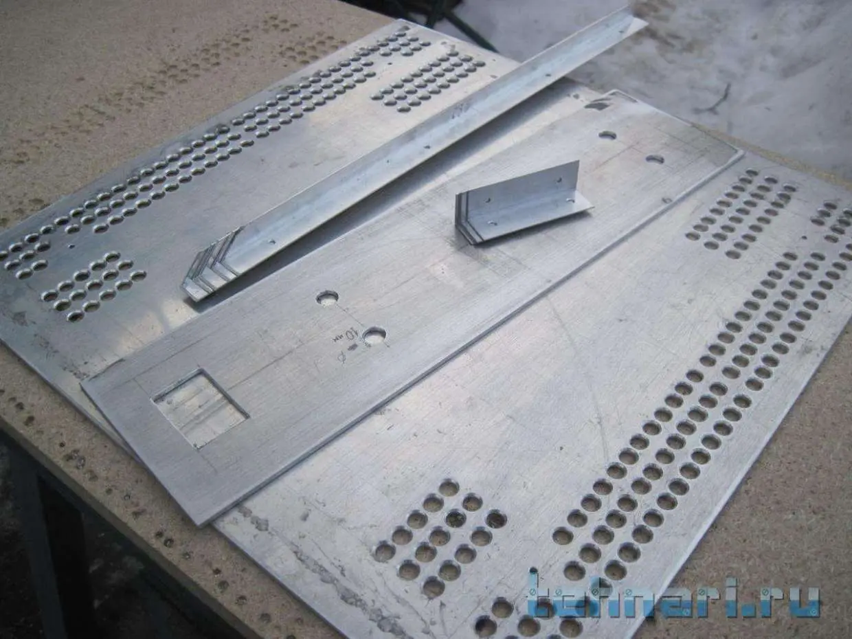

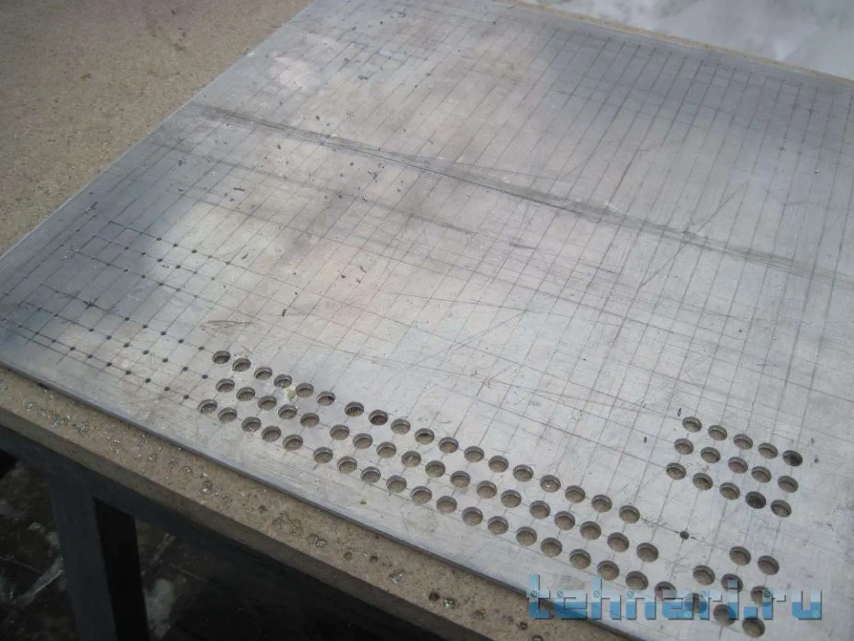

1 мм тонко. Вот 2 мм в самый раз.
Детали вырезаны, торцы зачищены.
Около 500 отверстий было просверлено.
Далее по плану разводка, травление и сборка плат защит Ас, софт старта

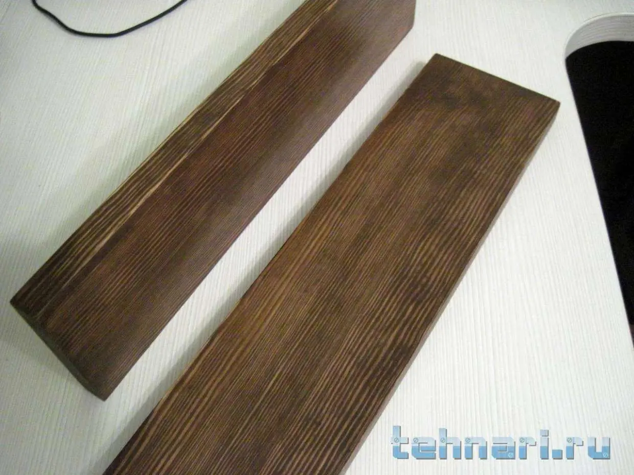

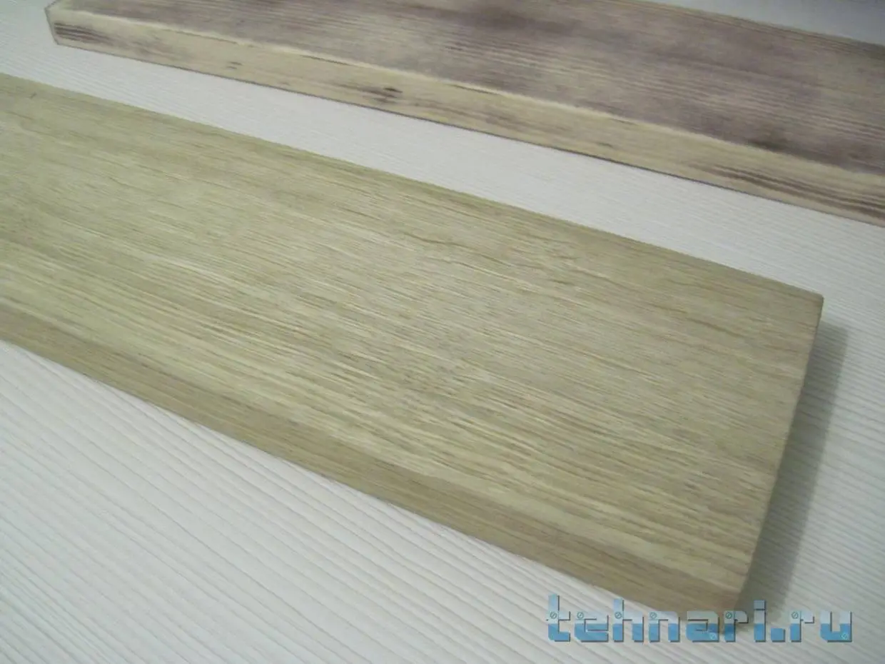

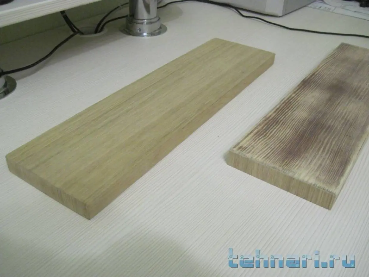

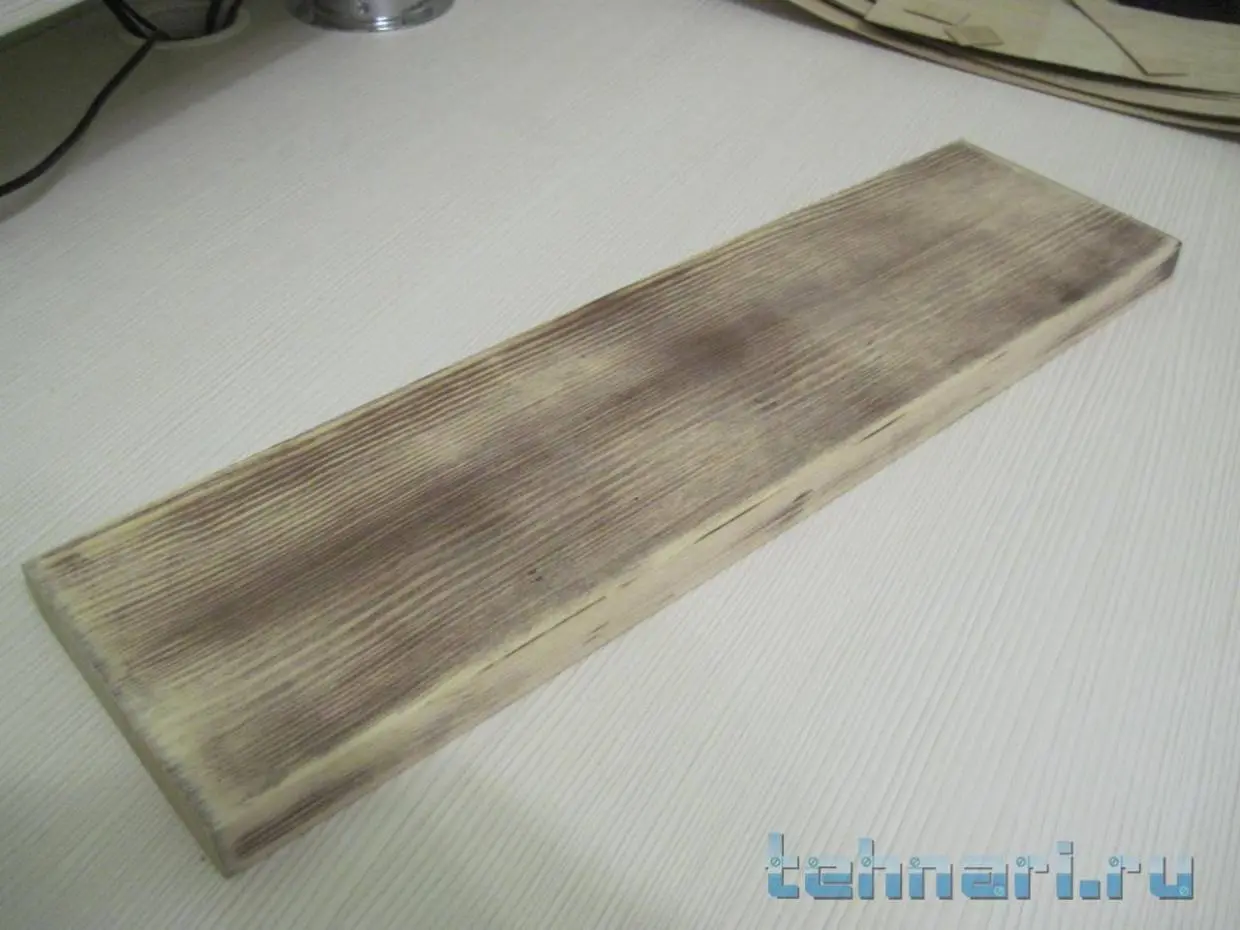

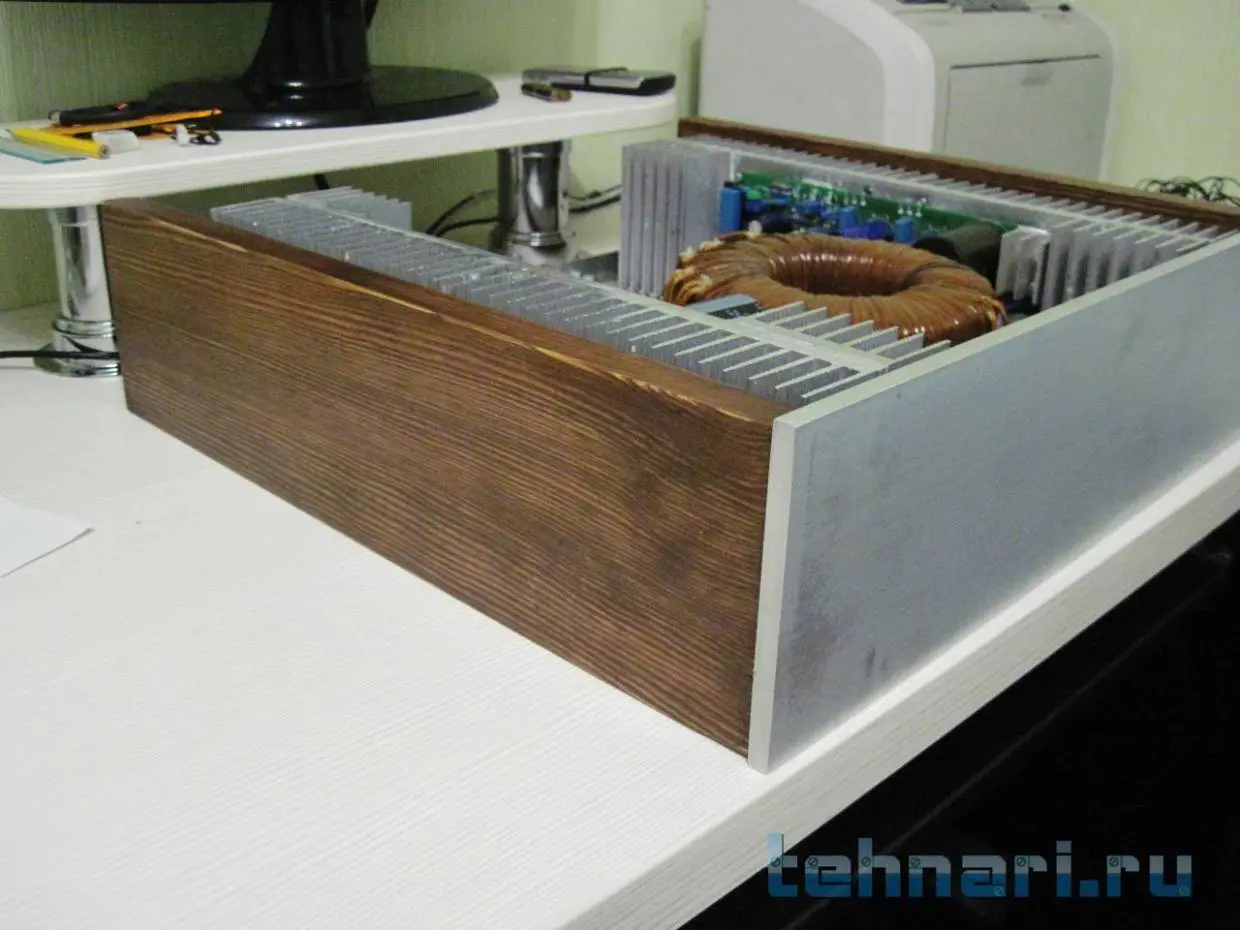

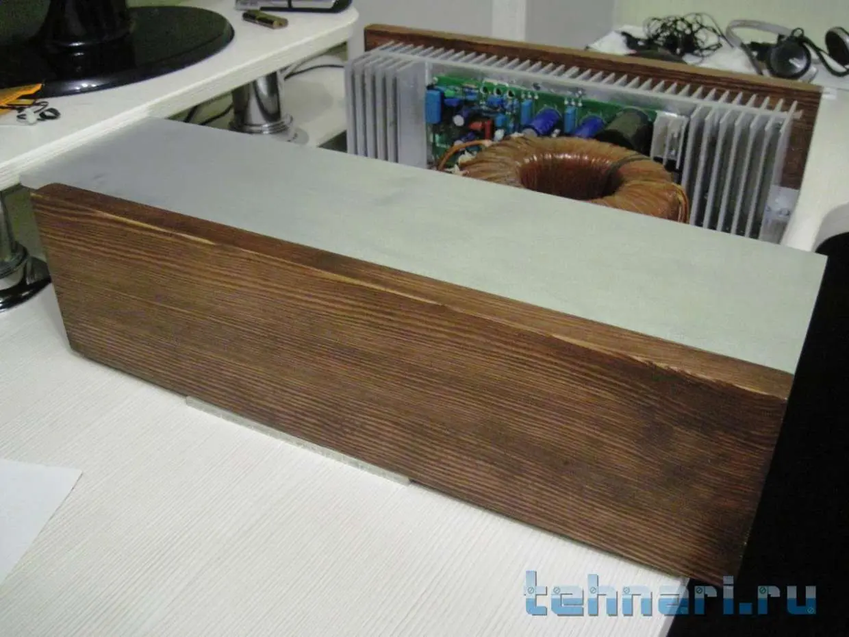

Как вам боковые панели корпуса? :)
(сосна + какая то морилка + масленый полу-матовый лак)
делал знакомый, но красить он толком не умеет, вот и результат. Мне не очень нравится, может потому что я мебельщик и видел вещи в десятки раз лучше и качественнее, хз... но мне не нравится, вот думаю оставлять или самому делать новые боковушки, шпонированные ясенем...
Вы как считаете, стоит ли их оставлять ? усилитель для продажи
Еще как считаете переднюю панель лучше делать просто матовой или стиль "в царапинку" ?
Да, боковинки бедненькие - может использовать ламинат, паркет, готовые мебельные фасады(от выдвижных ящиков, типа), дверные доборы, обналичку? В Воронеже, вроде, со столяркой ноу проблем?
Вот боковушки есть от другого усилка, еще не крашенные, шпон ясень, по моему такие лучше будут смотреться, тут и текстура более спокойная, и цвет равномернее будет имхо. немного шпона оставалось, завтра утром попробую...
    46.9 KB · Просмотры: 135
Сосна не тот материал, что б морить - видно, что дешевая древесина, дуб, бук, да, и фактура мельче и красится равномернее, шпон тож нормуль выглядит.
Вот именно.
Смотрю на радиаторы и не понимаю, почему их нельзя было боковыми стенками сделать? На крайняк удлинить на 3-5 см той же алюминиевой панелью.
Таков дизайн :) Вот еще один усилитель Холтона делаю, вот там боковушки из радиаторов будут

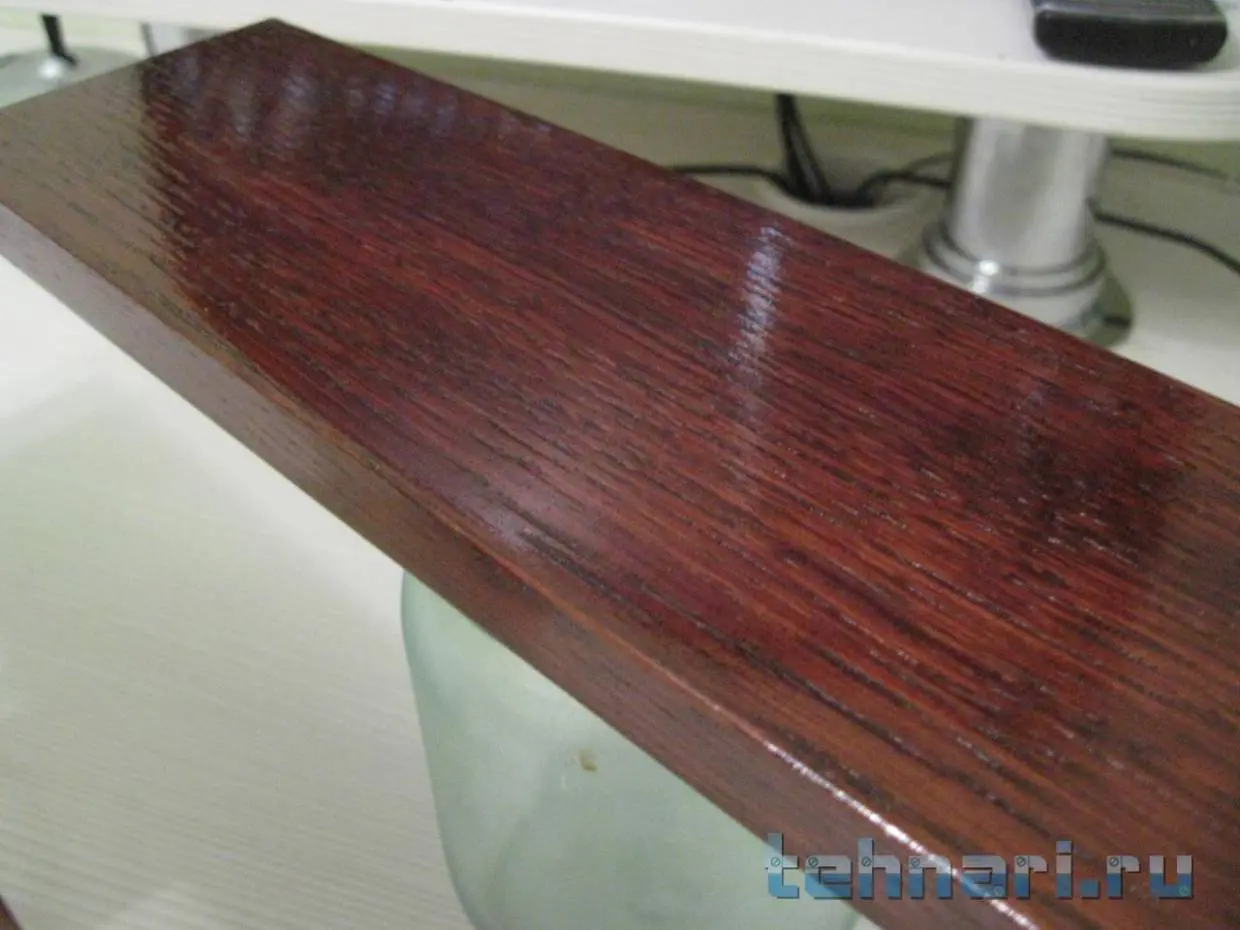

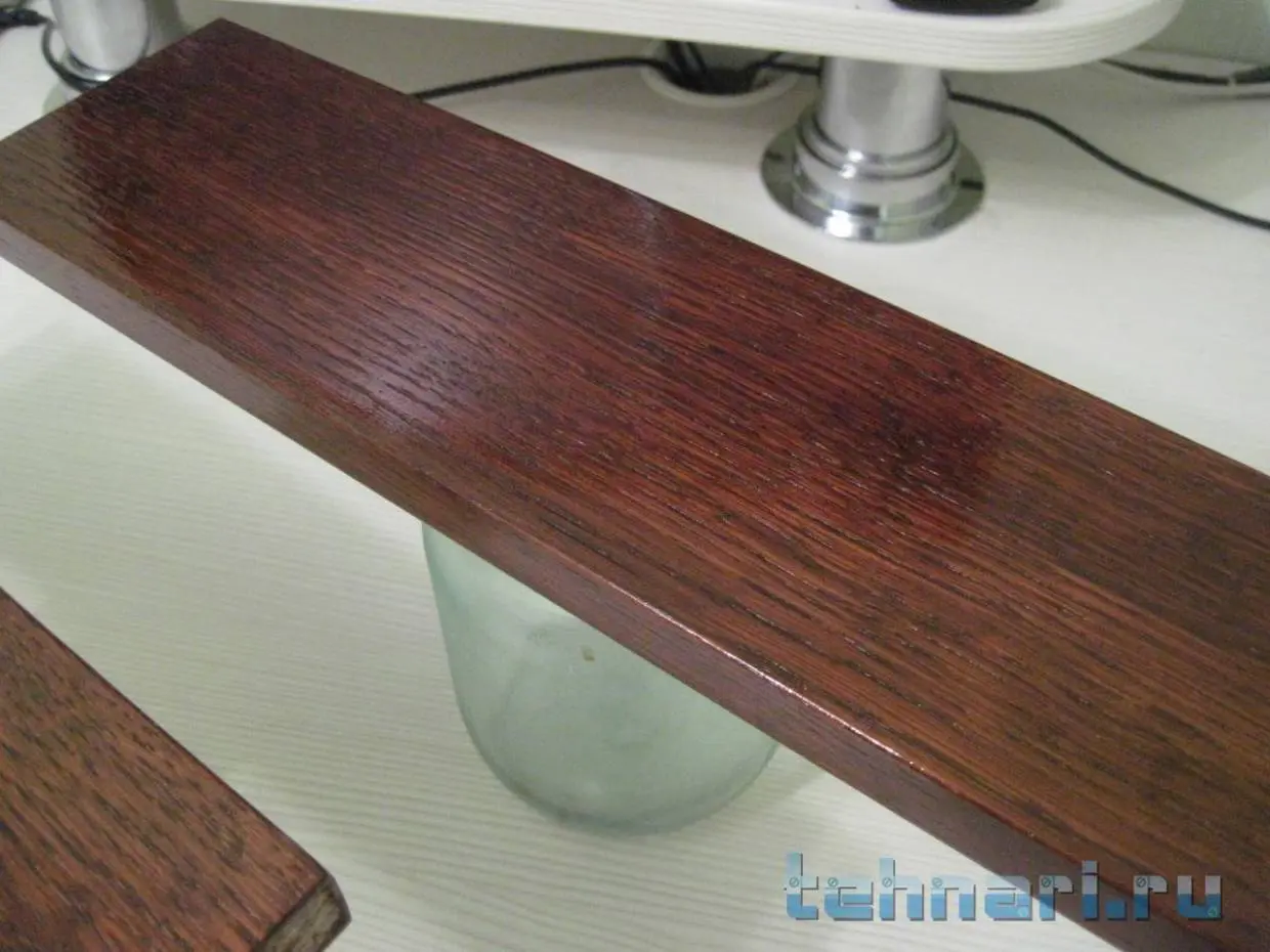

сегодня покрасил морилкой и масляным глянцевым лаком тестовые образцы, завтра посмотрим результат

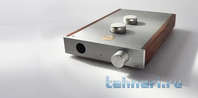

вот фотки в нете нашел, где такой же дизайн как и у моего будущего уся:
вот vasilych делал усилитель, тоже боковушки из дерева, по моему выглядит очень даже красиво:

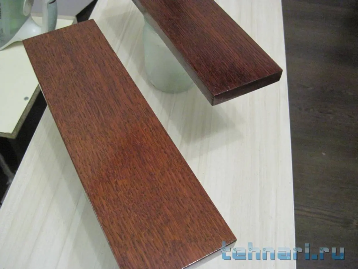

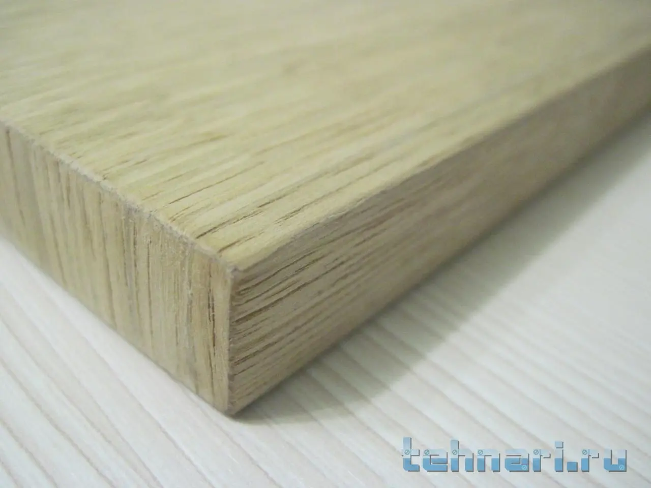

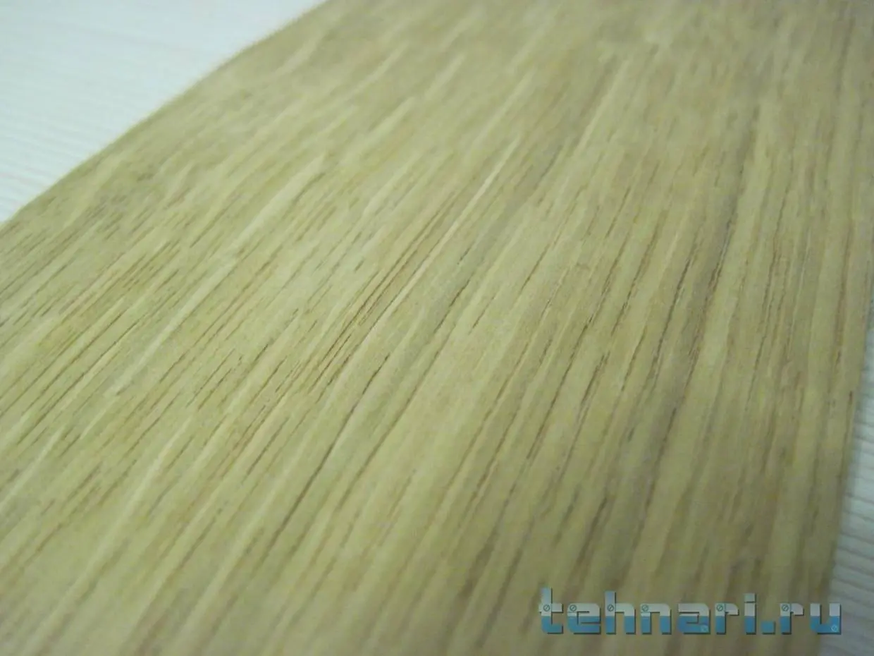

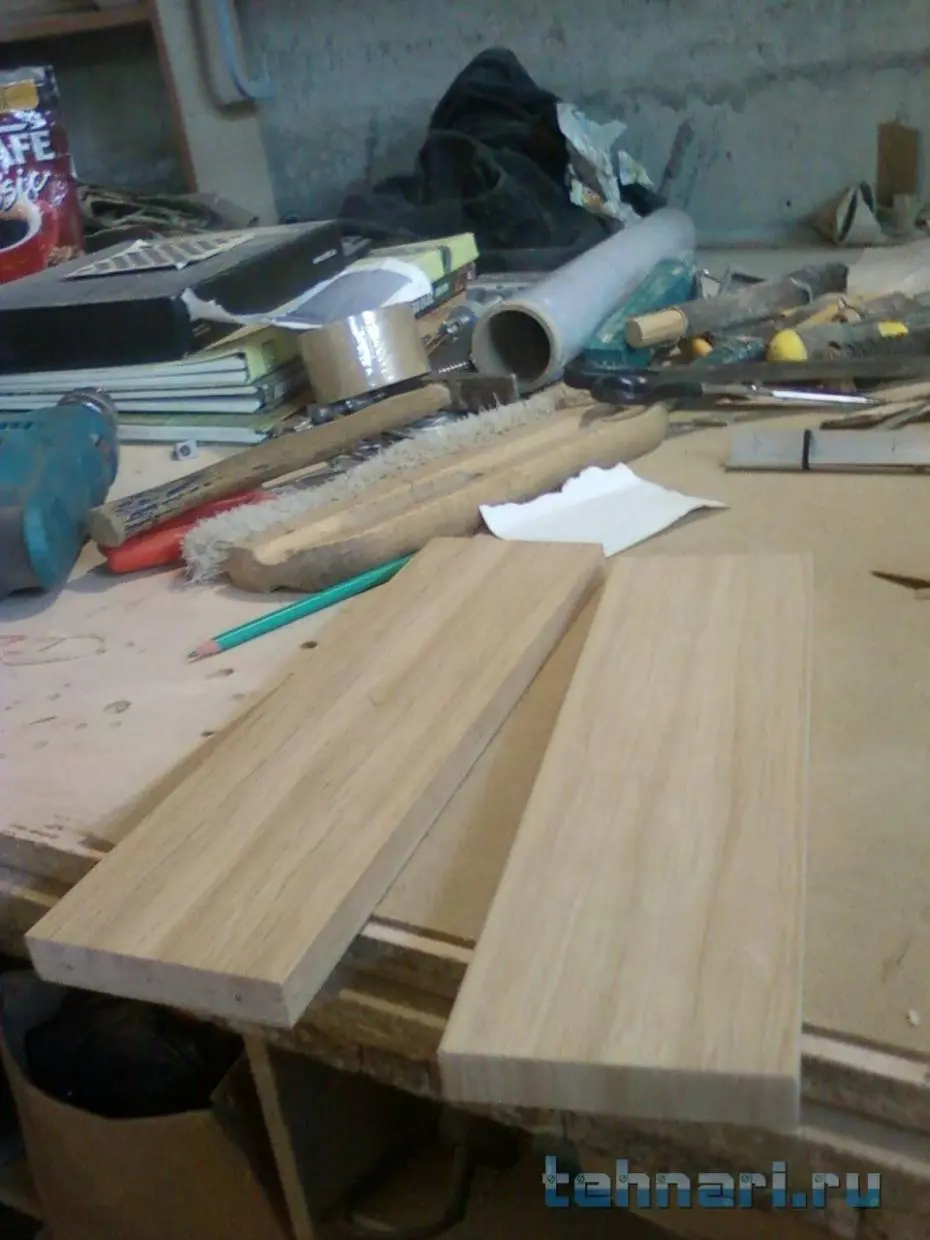

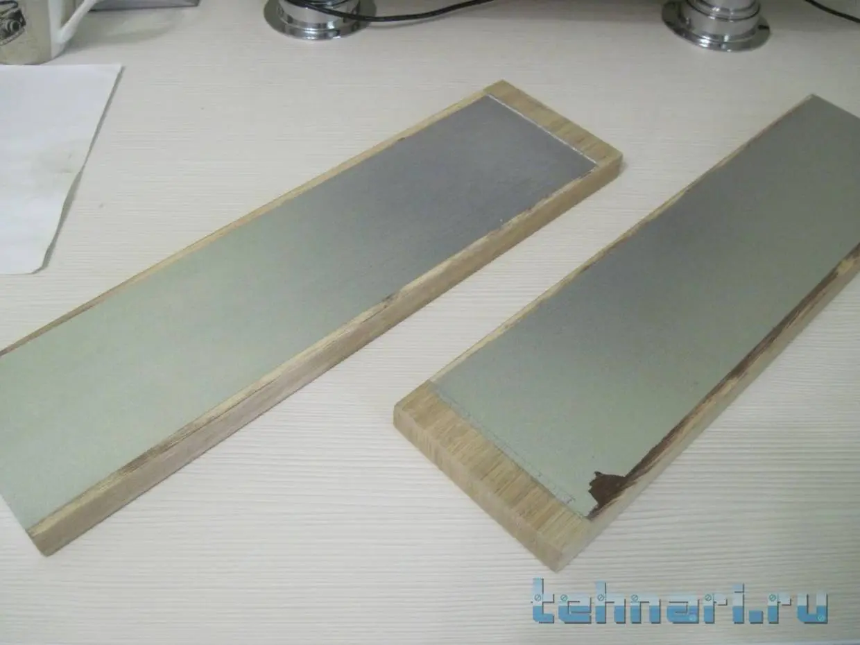

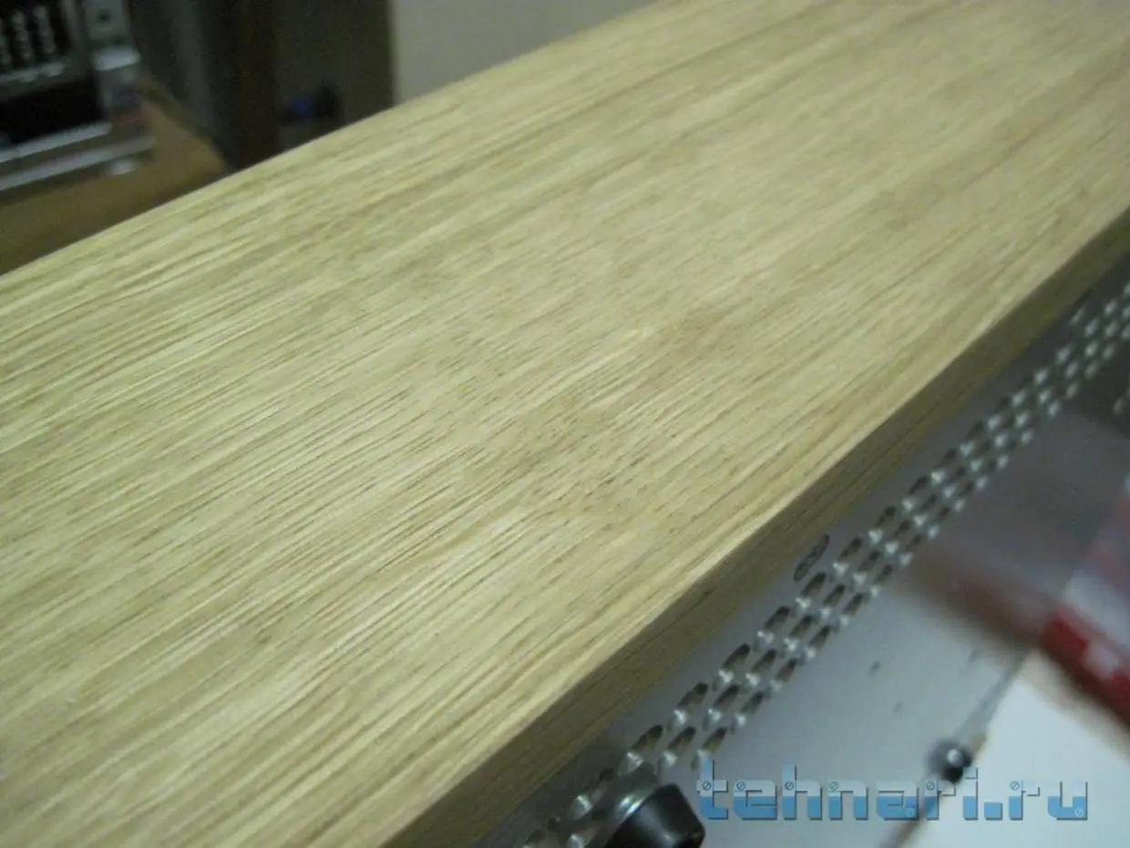

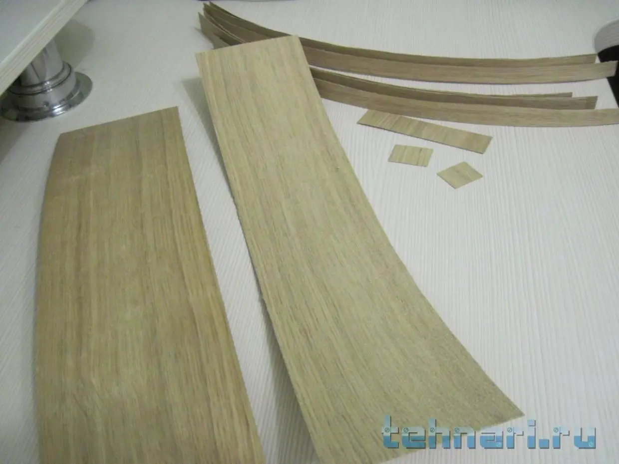

Шпон шириной 102 мм, у меня деталь 106, не хватило совсем чуть чуть, пришлось состыковать, но как видно на фото (и в реале) шва совсем не видно. Шпон уже с клеем, покупал в кромочном магазине, цена 90 руб. за 1 метр (шириной 102 мм). Стороны клеил по такому порядку: зад, низ, бок, верх. внутреннюю сторону потом покрашу аэрозольной термостойкой серой краской.
IMG_5512.webpIMG_5513.webpIMG_5515.webpIMG_5514.webpIMG_5516.webpIMG_5517.webpIMG_5518.webp
Думаю оставить естественный цвет шпона и просто покрыть лаком/маслом...
Дело в том что после нанесения морилки неравномерность цветов текстуры исчезает, и остается всего лишь разница между основной поверхностью и мелкими углублениями в шпоне, т.е. получается очень даже равномерный "рисунок", это несколько скучновато (скоро будут фотки для сравнения)
Как вы думаете, стоит ли темнить шпон ясеня ? или оставить его натуральный оттенок ? но как он тогда будет смотреться в общей картине в качестве боковушек корпуса УМЗЧ ... светлые бока + светлый алюминий - да и ничего в общем то...
Холтон то куда тебе упал? Или усовершенствованная схема?

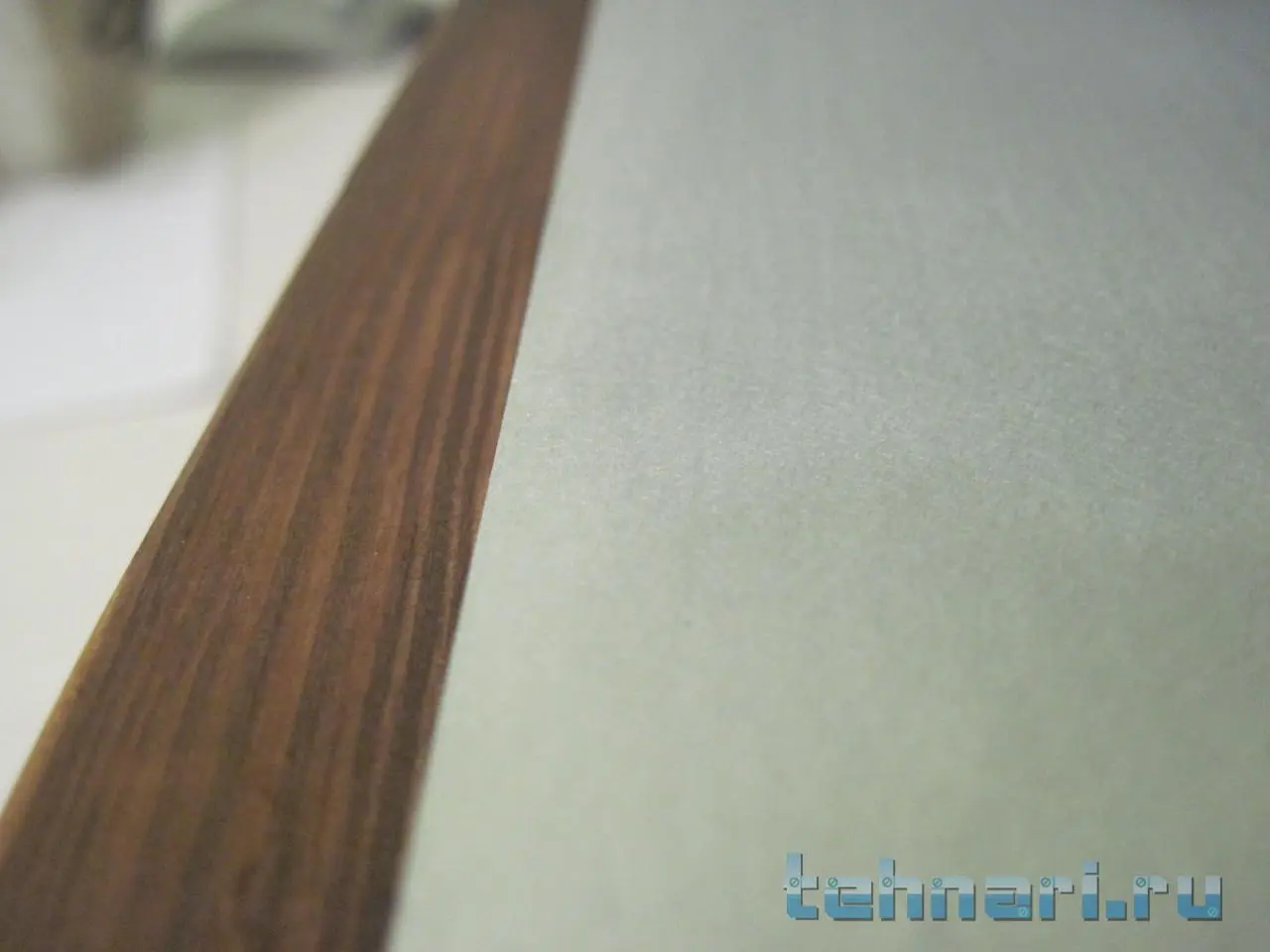

Детали зашпонированы, внутренняя сторона покрашена термостойкой краской (до 205 °C)
покраска планируется просто прозрачным матовым лаком
а вот детали от другого усилка:

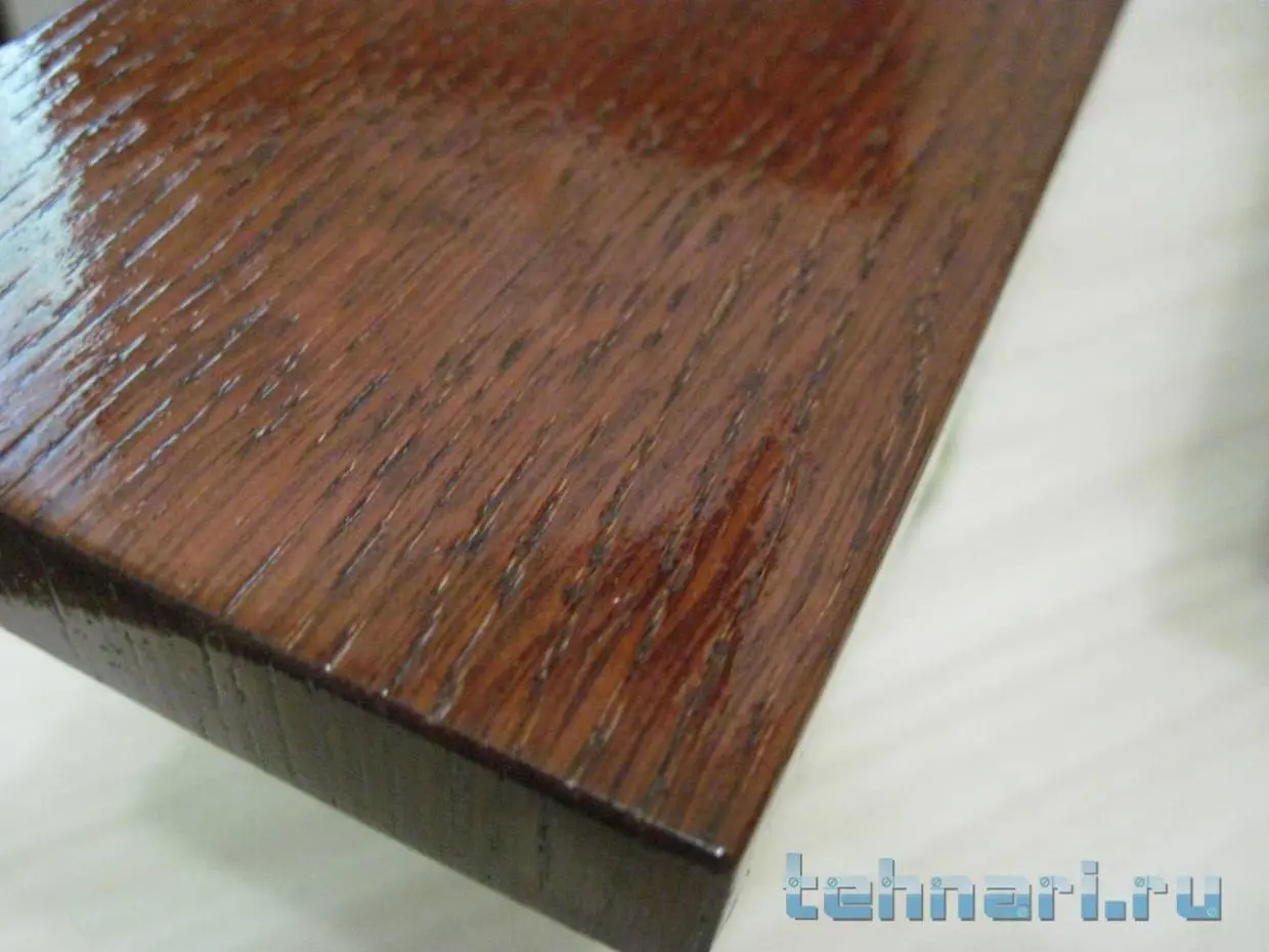

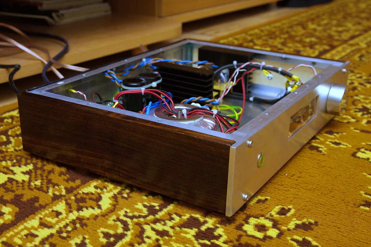

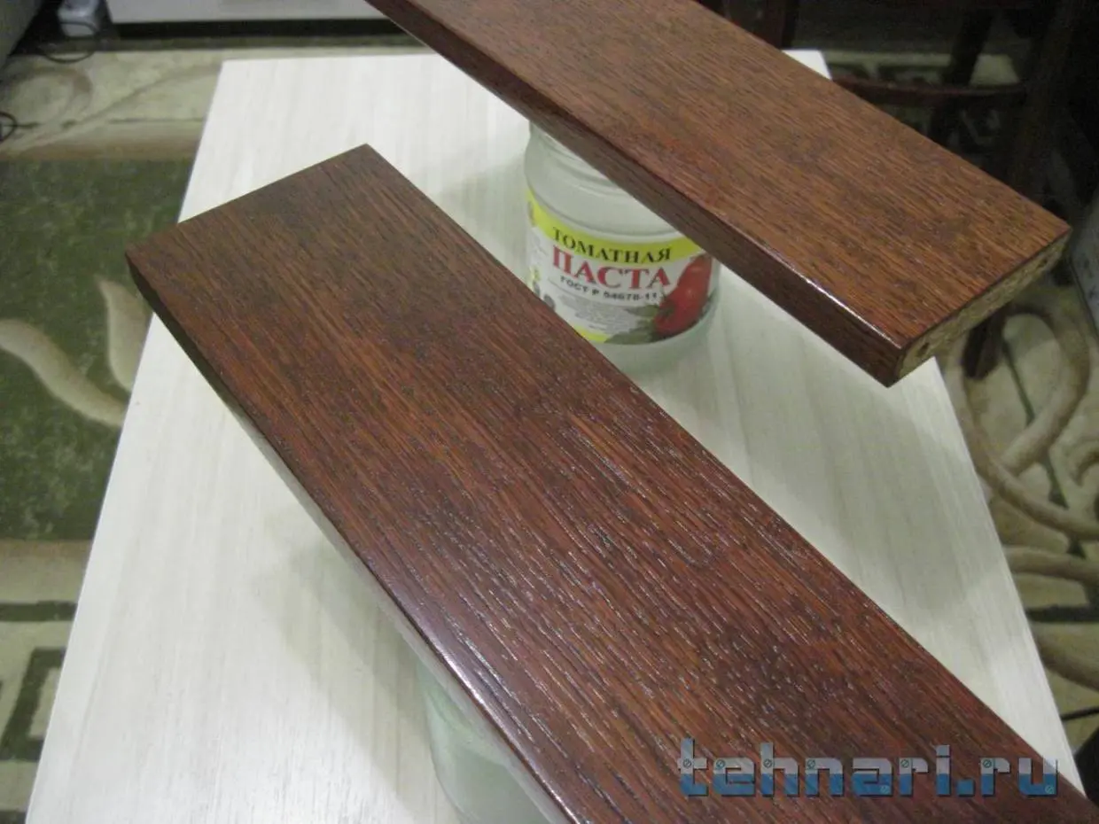

смешанные морилки мокко и махагон + глянцевый лак (первый слой), планируется еще шлифовка и второй слой.
Другой коленкор! Насколь богаче сосны смотрится!

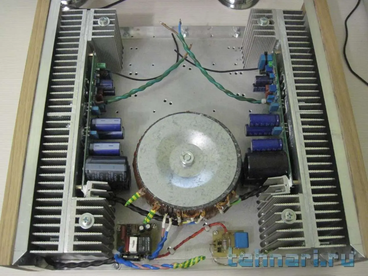

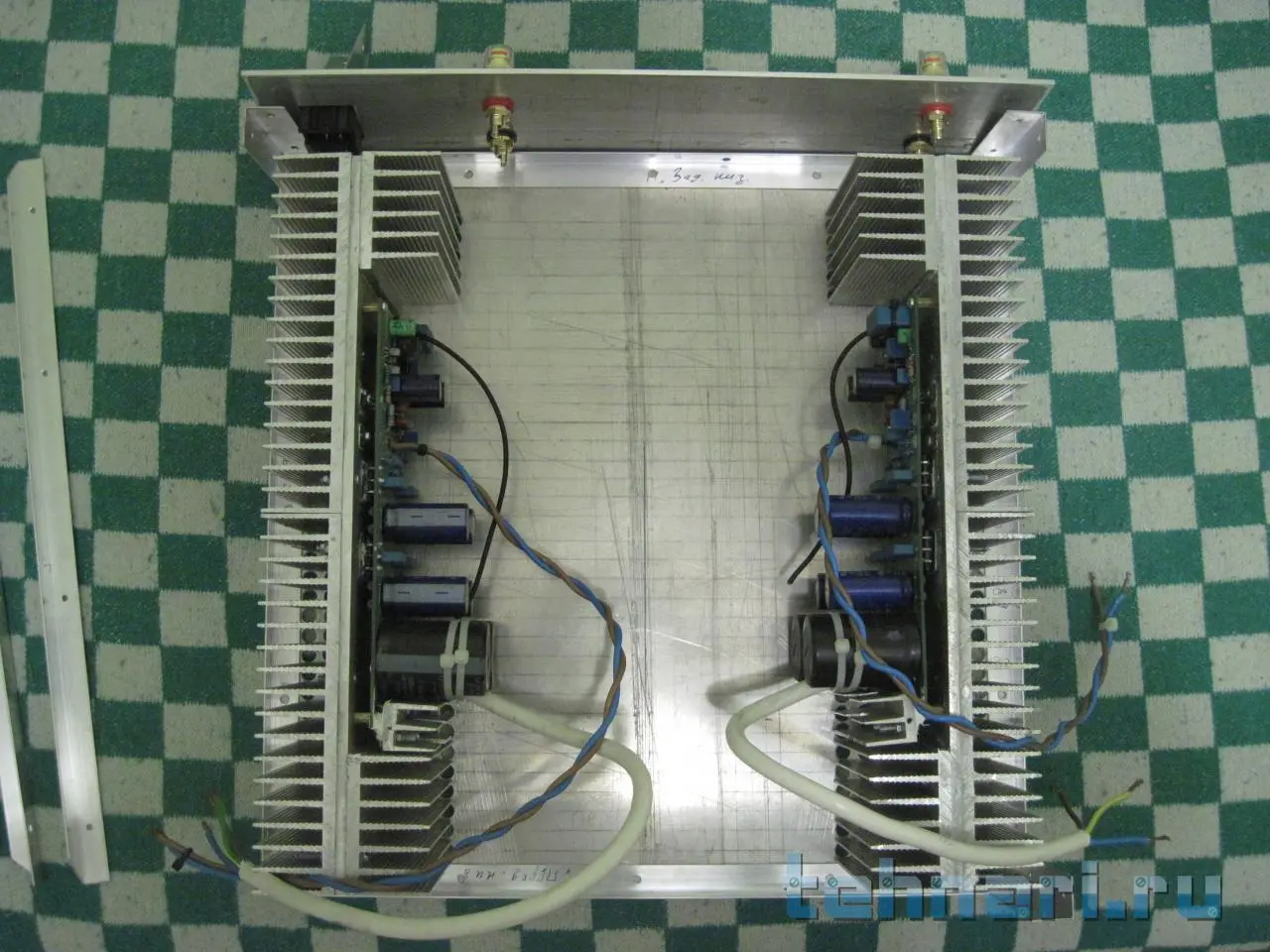

Боковины покрыты лаком, корпус наполовину собран.
Ждем некоторые детали (RCA разъемы и выключатель с кнопкой) и продолжим сборку

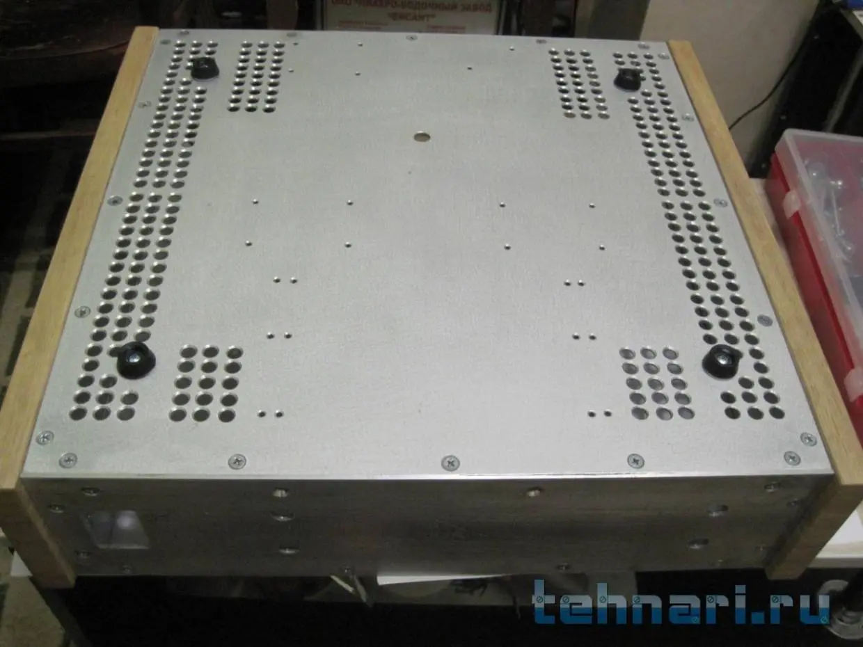

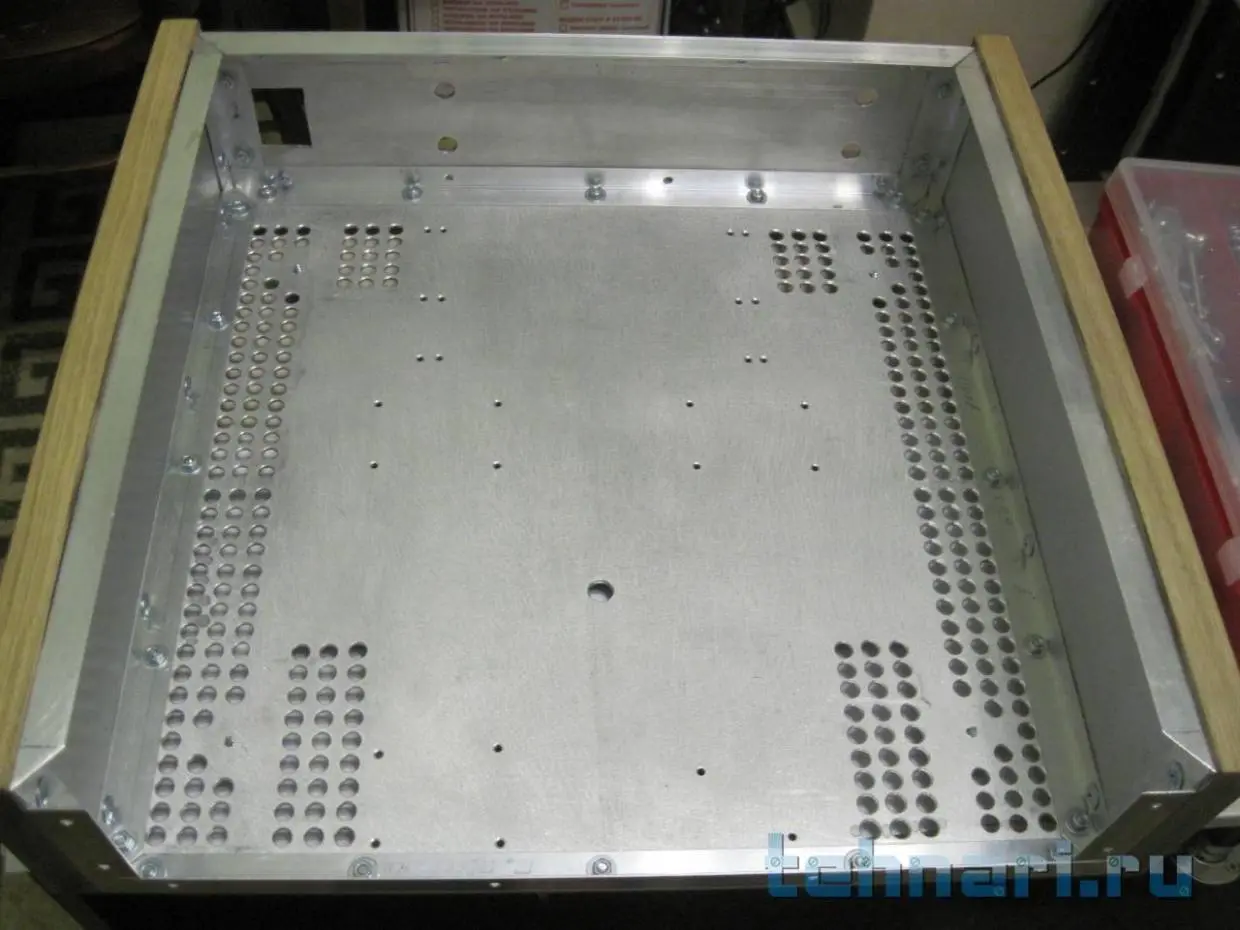

Есть вопрос, как крепить верхнюю крышку ? куда вкручивать саморезы/винты ?... к алюминию гайка очень сложно припаивается, но все же позже попробую
компаний по изготовлению деталей с прямоугольными вентиляционными отверстиями я не нашел, поэтому в крышке вентиляцию придется делать вручную: мелкие отверстия в шахматном порядке

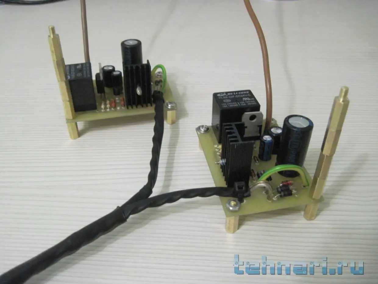

Платы защит АС:
RCA разъемы и выключатель с кнопкой еще с места отправки не отъехали, 2 дня на приеме ток:tehnari_ru_211:, почта россии она такая... а потом еще 2600 км ехать :tehnari_ru_281:
Завтра защиту АС подключу и опять делать нечего :(

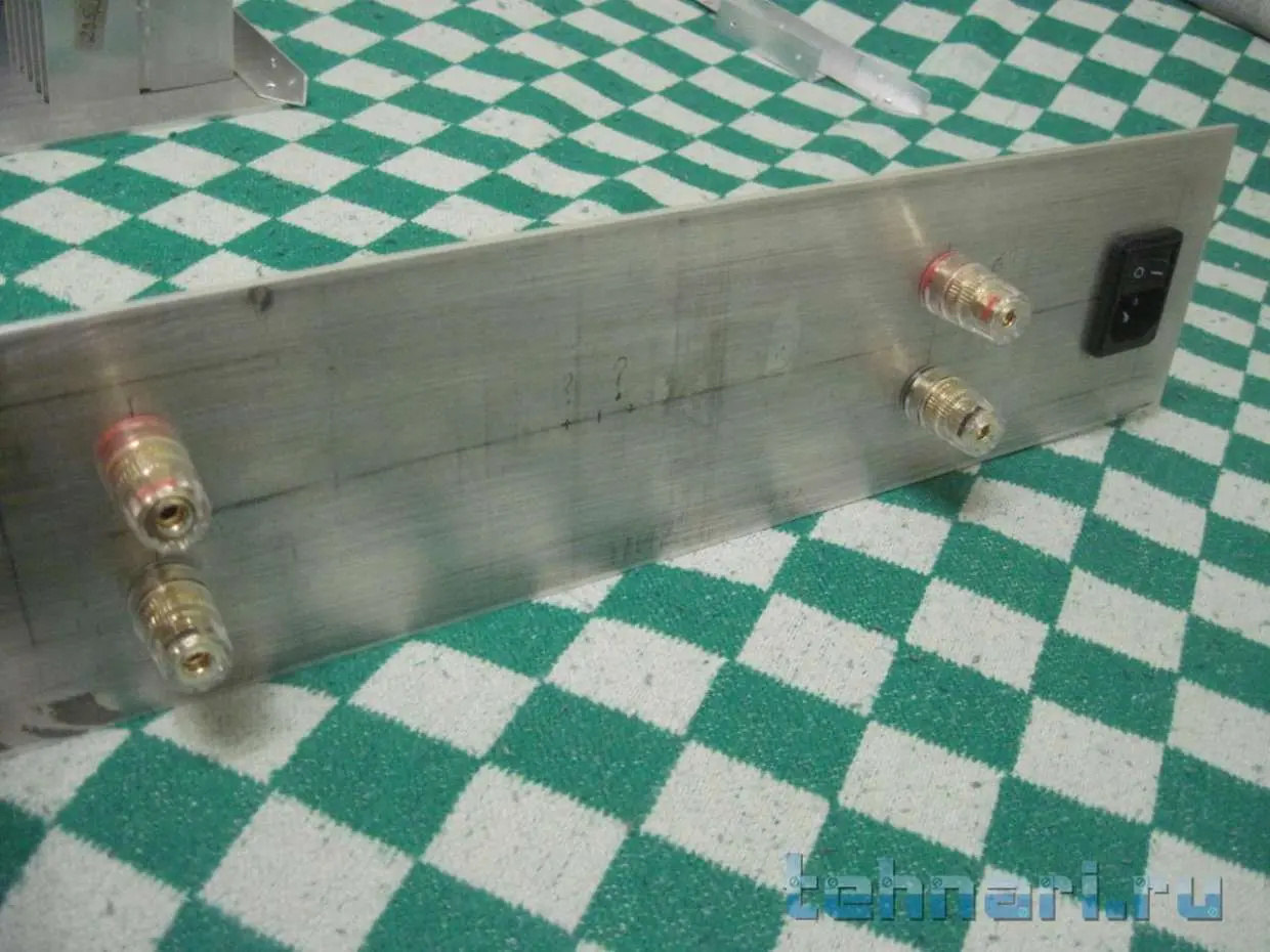

Чем панель обрабатывали? А по поводу крепления крушки, можно резьбу нарезать прямо в уголке. Если он совсем уж тонкий, то подклеить снизу еще полоску алюминия для утолщения.

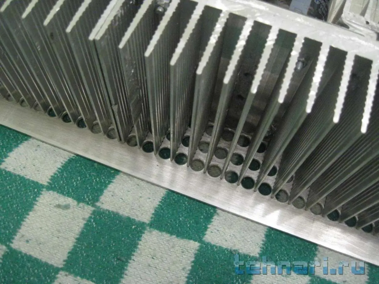

И еще вопрос чем сверлили вентиляционные отверстия?

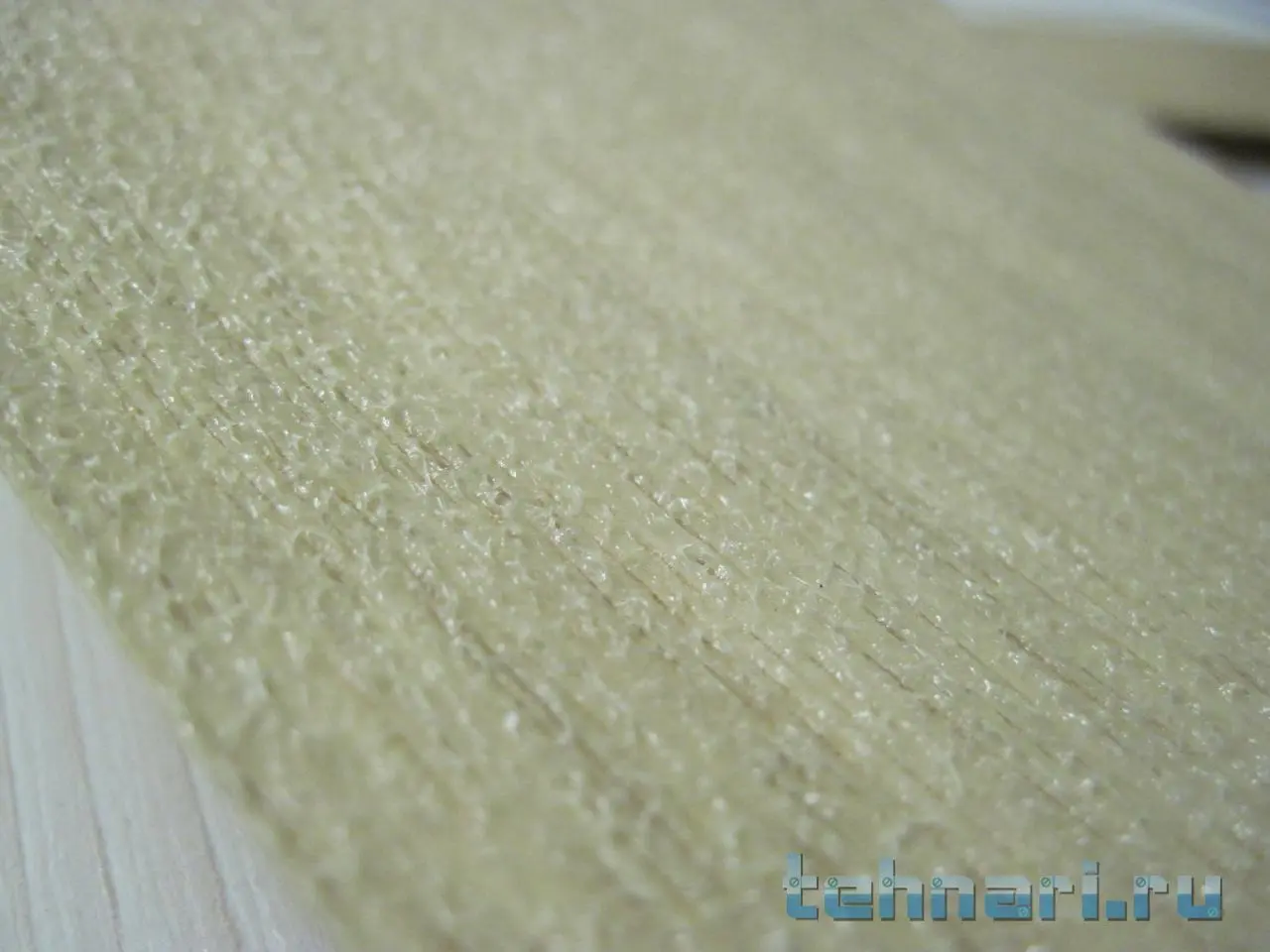

сперва виброшлифмашинкой с мелкой наждачкой зачистил поверхность, далее по упору только в одну сторону крупной наждачкой вручную прошел, предварительно нанеся немного машинного масла на поверхность детали. В итоге деталь еще покрыл аэрозольным прозрачным матовым лаком
вентиляцию сверлил вручную дрелью: разметка, кернение, потом сперва сверлом 2 мм прошел все отверстия, далее сверлом 7 мм, после чего крупным специально заточенным сверлом (13 мм диаметром) прозенковал все отверстия с двух сторон
