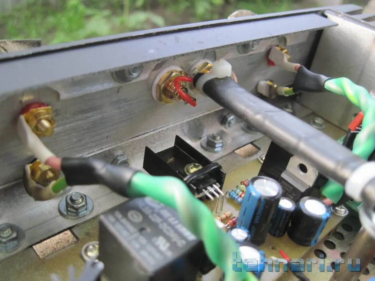

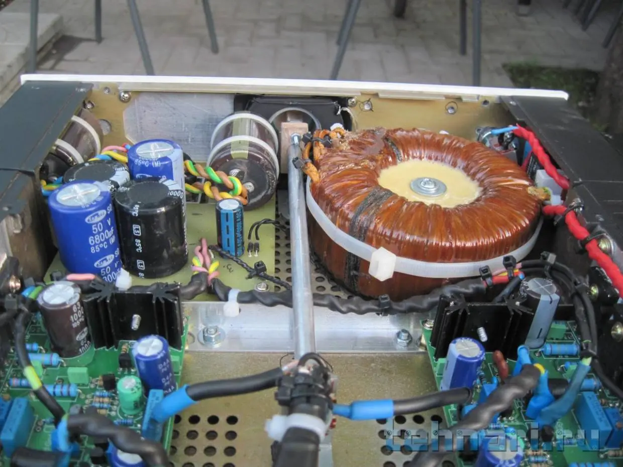

Усилитель в корпусе от "Орбиты"
Красивый усилитель получился. А какое напряжение питания и ток покоя ОМ ?
- питание: +-35 В (при напряжении в сети 230 В)
- мощность получается:
53/105 Вт, 8/4 ом (при напряжении в сети 220 В)
56/113 Вт, 8/4 ом (при напряжении в сети 230 В)
68/136 Вт, 8/4 ом (при напряжении в сети 240 В)
70/140 Вт, 8/4 ом (при напряжении в сети 250 В)
кстати вот мощность в магазинных усилителях указывают по какому стандарту напряжения в сети ?
- ТП пока выставил 83 мА, радики греются до 45 °C (при комнатной температуре 25 °C)
- площадь радиаторов по 900 см2 на каждый канал + еще охлаждается через контакт с корпусом

восстановлю финальные фотки - кишки:

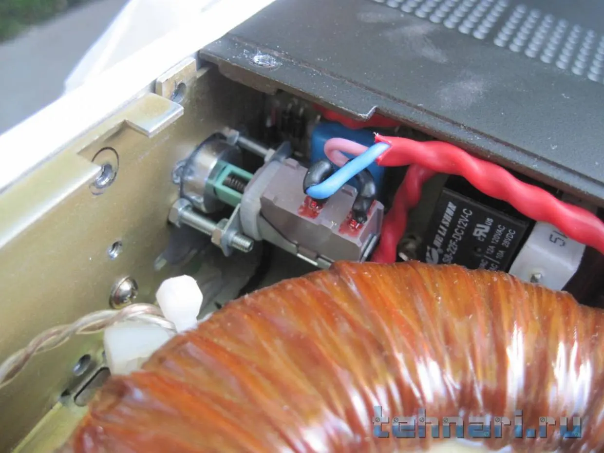

Отличная работа !!! тоже имеется два таких корпуса, тоже хочу что нибудь дельное сделать, и ещё выходит мы с тобой коллеги (тоже мебельщик). у меня в плане в одном поселить ланзар-мини либо ОМ-2 ,а на второй уже определился собрать клон от Audiomanyak 01. появились конечно проблемки в ходе проектирования, не могу найти листы из алюминия для панелек , и был в затруднениях поиска вала для РГ, смотрю у тебя металлическая трубка 10ка (спасибо за подсказку :wo: ). если есть возможность подсказать где достать алюминий буду очень признателен :tehnari_ru_889:
алюминиевая трубка для соединения ручки РГ с самим РГ купил в Леруа Мерлен
Точь в точь подходит для переменника, а если еще просверлить 7-ой внутренний диаметр трубки, то еще получится сделать изоляцию из тремоусадок

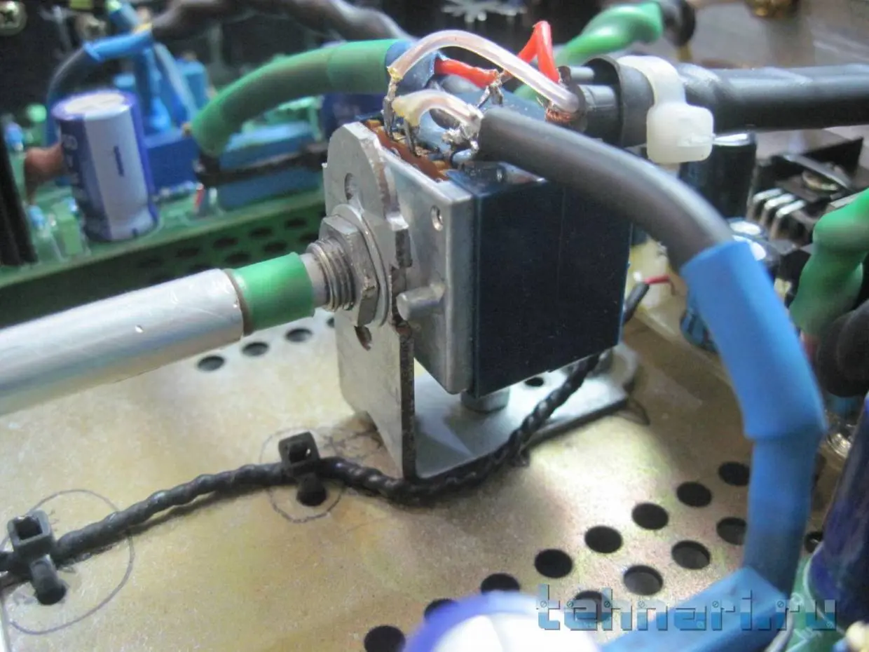

Усилитель получился шикарный! Много полезных идей, что немаловажно. Спасибо Вам!
Автор, молодец! Хорошая и аккуратная работа.
Спасибо, по другому мы и не умеем ) только по феншую!
Небольшая доработка, как и планировал :)
Временный отечественный переменник заменен на фирменный ALPS 10кОМ
