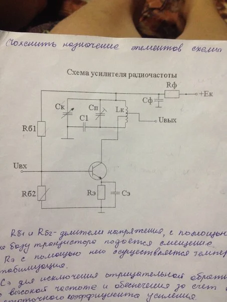

Здравствуйте,у меня вот возник такой вопрос ,есть схема , emkbmPMGCuI.webp и формула Cф=10/(2п*Fmin*Rф) ,нужно в общем вывести формулу(т.е.расписать ее),и скажите пожалуйста откуда берется коэфф."10"в числителе
Сф - это конденсатор фильтра.
Знаменатель - это формула соотношения емкости и реактивного сопротивления.
А вот числитель... Это десятикратный запас. Можно брать и больше, тогда фильтрация будет лучше.
