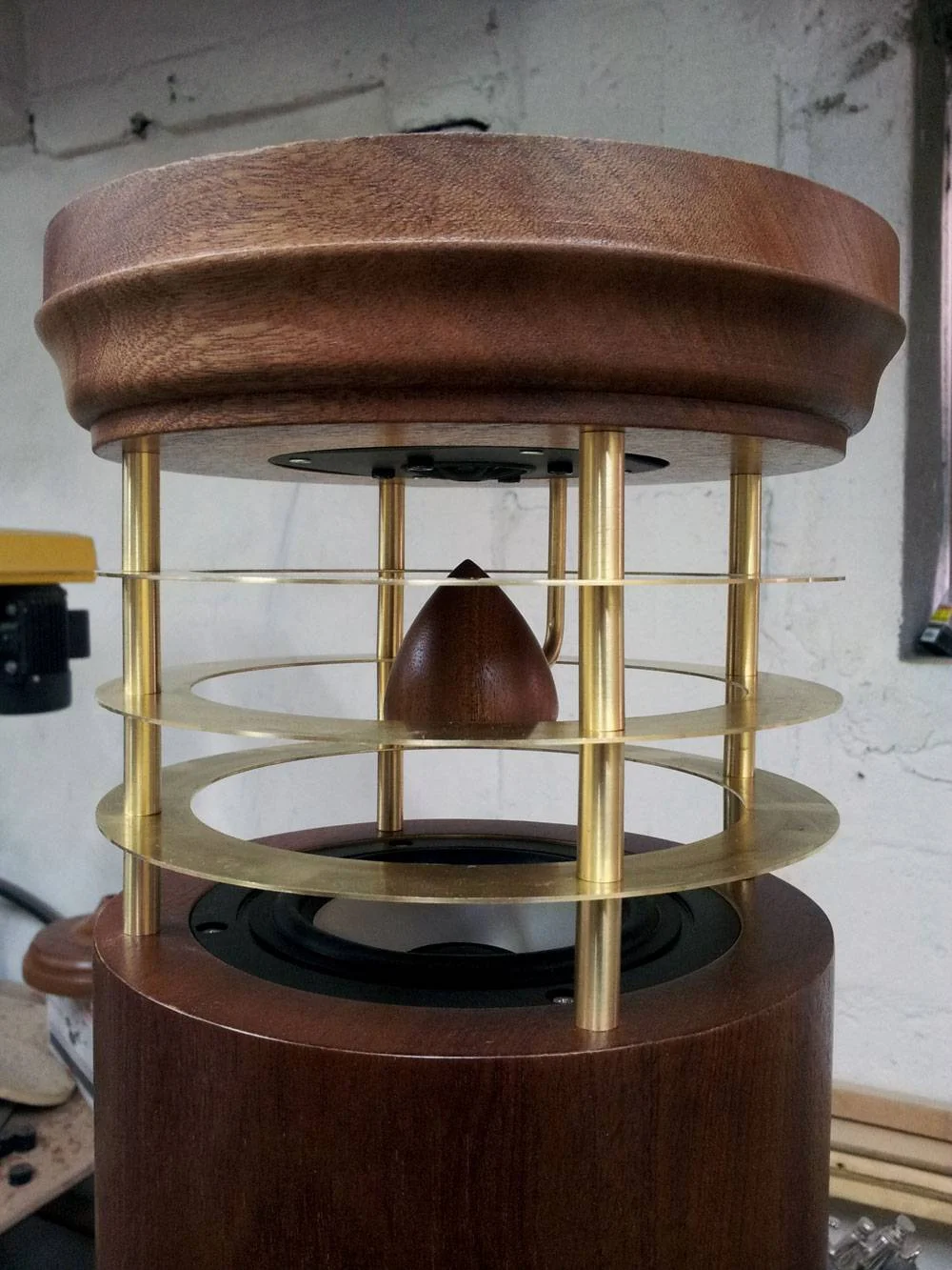

Динамики очень качественные: пищалка DSM25FFL и низкочастотник AL130 M/8.
Ух, ждемtehno040
Как делали деревянный цилиндр если была приобретена доска?:tehnari_ru_211:
Цилиндр сделан из большого количества бубликов из фанеры которые были склеены в трубу и потом обработаны. Снаружи оклеено шпоном красного дерева. Подставки и крышки из массива красного дерева.

Работа над колонками в полном разгаре. :)
А на колонки и всё остальное будет отдельный ворклог
Из одного фото, пока трудно понять, но уверен будет как всегда отлично.
Да, латунные кольца, кажутся мне тонковатыми, на модели они потолще
и выглядит красивее, ну это всё в процессе.tehno015
Модель не полностью отражает задуманное, это только визуализированые мысли.

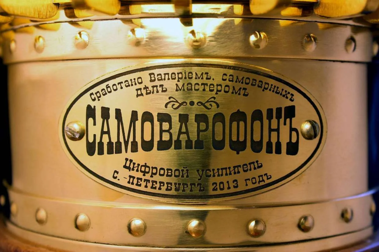

Доделал окончательный вариант шильдика.
Рисунок наносил с помощью фоторезиста, потом травил в хлорном железе.
Далее, не смывая маску, обработал селенистой кислотой для придания контрастности.
Валерий, по кругу, это гвозди, заклёпки или просто выдавлено на металле?
Шильдик соответствует, теперь не читая вижу кто делал. tehno030

На неё было много нареканий, вот и убрал. При этом нашёл два написания на старорусском этого слова как с буквой "ы" так и с "и".
