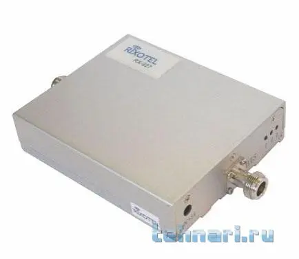

Здравствуйте! Купил усилитель GSM. Установил, настроил на вышку. По паспорту, при приеме сигнала должен гореть один светодиод(сигнал с вышки), а второй мигает, когда идет вызов или прием с телефона. Но на моем постоянно одна лампочка горит, вторая мигает. Все работает, но смущает эти мигания. По инструкции это смахивает на самовожбуждение. Можно ли эксплуатировать в таком режиме?

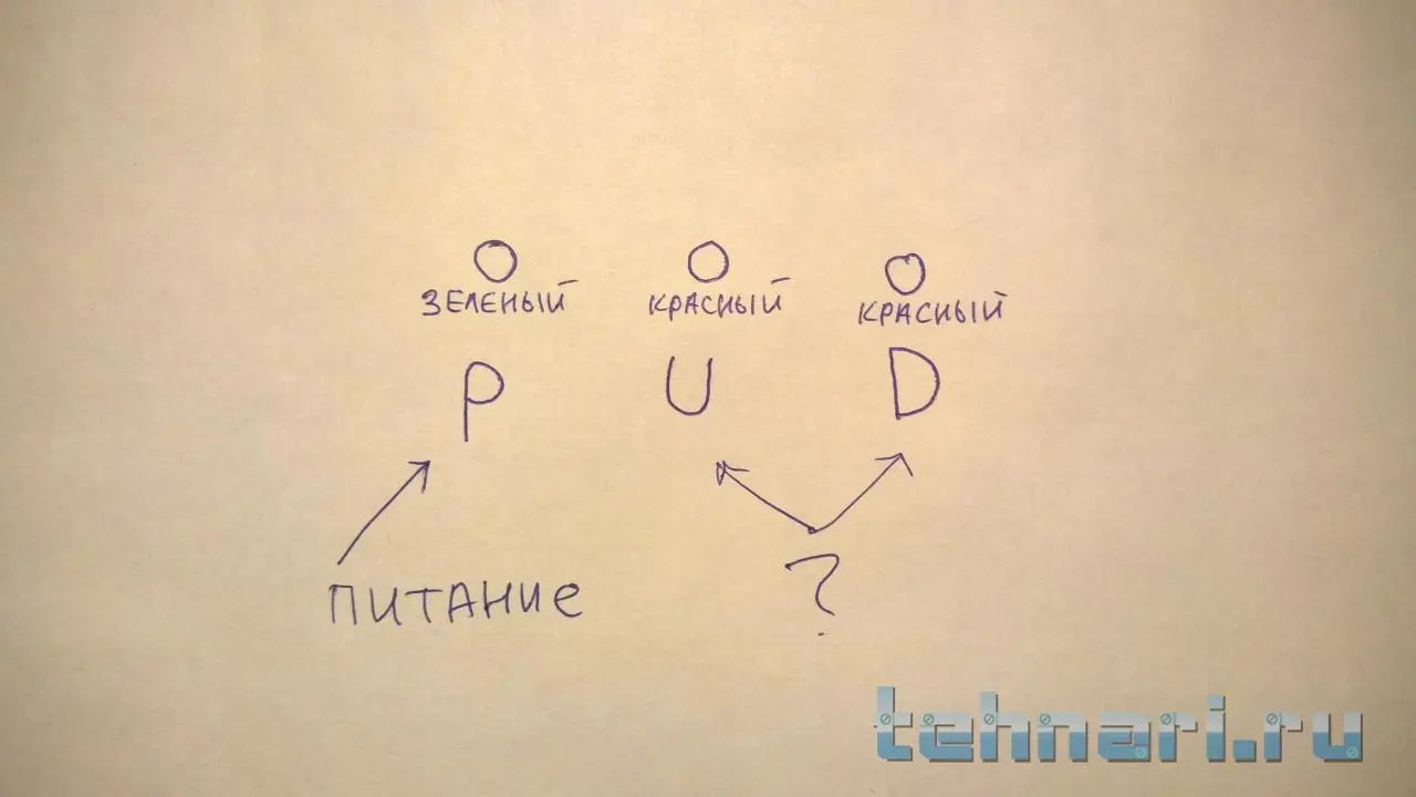

ну вот такой репитер. На нем три индикатора. Мигает-U, а постоянно горит-D

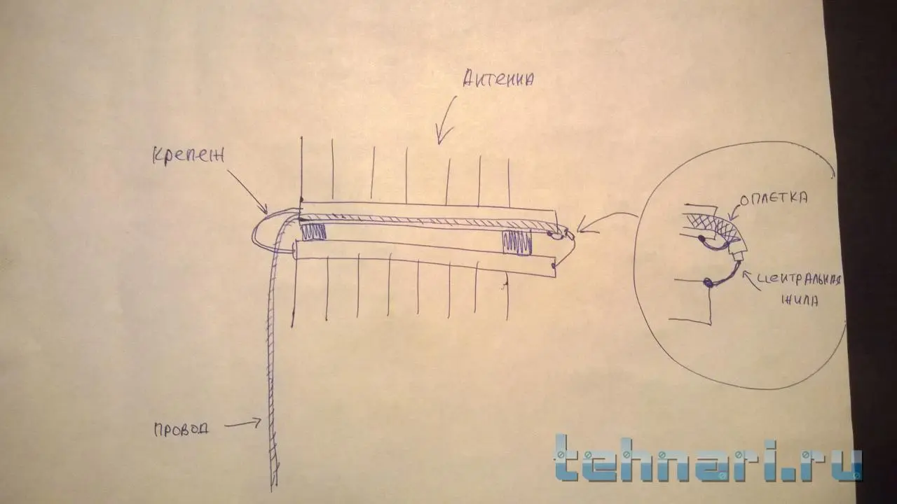

при этом все работает, и звонить можно и в интернете слабо ни можно зайти, как никак 2G. Заработал он только от самодельной антенны. Родная, которая шла в комплекте, очень слабо ловила сигнал. Может дело в антенне?

Когда настраивал телефон был только у меня. Ну в радиусе 50 метров точно других телефонов небыло. Я еще свой телефон специально выключил, чтоб проверить индикаторы-все равно без изменений, как мигал так и мигает
И еще момент. Я настраивал под "мегафон". Все крыши с пятиметровой жердью с антенной облазил в поисках сигнала-нету. Взял у соседа симку "Теле2", сигнал еле слабый поймала та антенна. При вызове с телефона индикатор "U" начал слабо мигать(как по инструкции это значит идет сигнал с телефона), а индикатор "D" тоже начал мигать. Когда телефон выключен индикаторы вообще не горят, только питание. Как он сейчас работает и можно ли его в такой ситуации использовать?

Индикатор D должен гореть, когда внешняя антенна настроена на станцию.
Скорее всего, у вас сигнал от базовой станции "на грани".
Если отключить внутреннюю антенну, то самовозбуждения быть не должно.
Ну да, сигнал в нашей местности слабый. А вот почему мигает постоянно U. Даже в отсутствии рядом телефона.

А может влиять на самовозбуждение самодельная антенна? Если подключаю заводскую, то сигнала вообще нету и индикаторы не горят и не мигают. С самодельной антенной сигнал есть, но индикаторы мигают( как ранее было написано).
Может у заводской антенны подключение другое или схема?...У меня на самодельной центральная жила провода никак не контачит с оплеткой. Они припаяны к разным частям антенны. Нарисовал как-то так)))

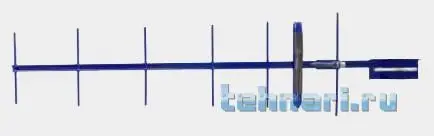

Магазинская АНТЭКС AX-912Y
Почему нет? Еще как может.
Проделайте такой эксперимент: подключите промышленную антенну и выдвигайтесь в направлении к БС. Как только связь появится, обратите внимание на поведение светодиодов.
А вообще, очень многое зависит от элементов конструкции, расположения антенны и кабеля снижения, заземления и грозозащиты. Каждый из вышеозвученных элементов д.б. выполнен профессионально, тогда и вся система в целом будет нормально работать.
