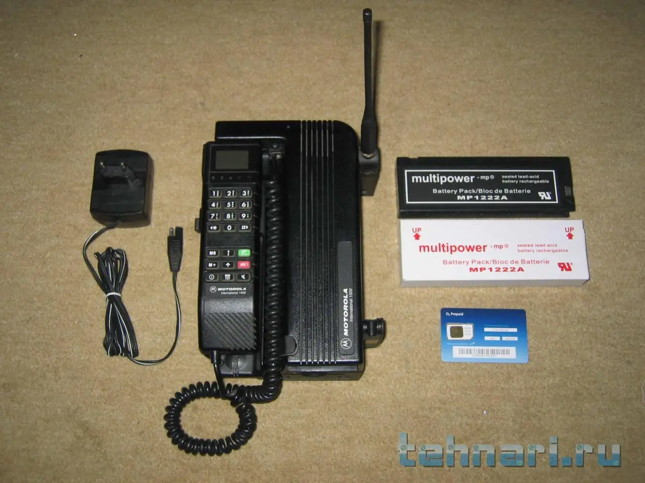

Как-то стоя на улице зимой с телефоном который вот-вот сядет от 40-градусных морозов, решил посмотреть в инете какие-нибудь статьи про сотовую связь, и как её улучшить. Наткнулся на какую-то антенну для телефона. Она крепилась к телефону моторолла, головастик (Motorola C113a) через штекер в телефоне. Собрал по схеме из провода алюминиевого. Кабель от спутниковой тарелки. Но мотороллы не было, и обмозговав, разобрал нокию, тож деревяшку. Снял внутреннюю антенну, она там идет съёмным блоком и припаял провода от антенны к пятакам соединения внутренней. И заработало!

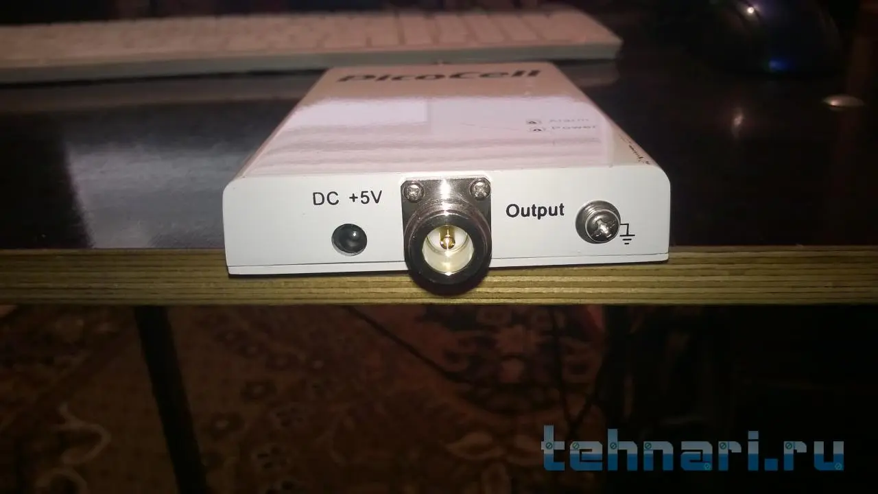

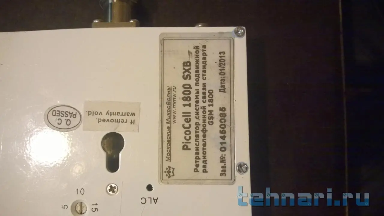

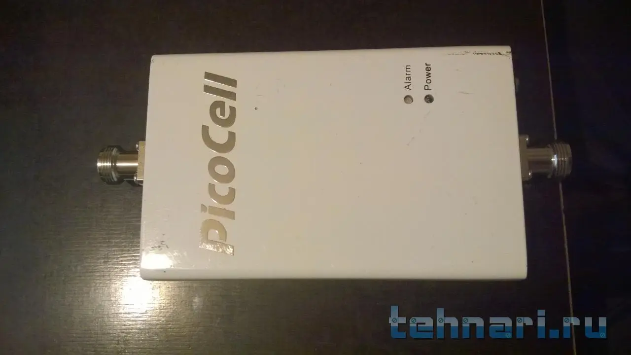

Всем привет! Приобрел сегодня данный аппарат. Усилитель рабочий, проверено!Подскажите, сможет ли он поймать сеть у меня в деревне? Который сейчас установлен Rixotel rx 927 сигнал ловит, но он на 900. Но этот новый рассчитан на диапазон 1800. Проверю сам лично только в начале июня-поеду в деревню на выходные. Хотелось бы совета какого-нибудь. И еще вопрос-какой блок питания к нему подобрать?
    23.2 KB · Просмотры: 58
    27.9 KB · Просмотры: 65
Разъем для подключения питания
    28.9 KB · Просмотры: 85

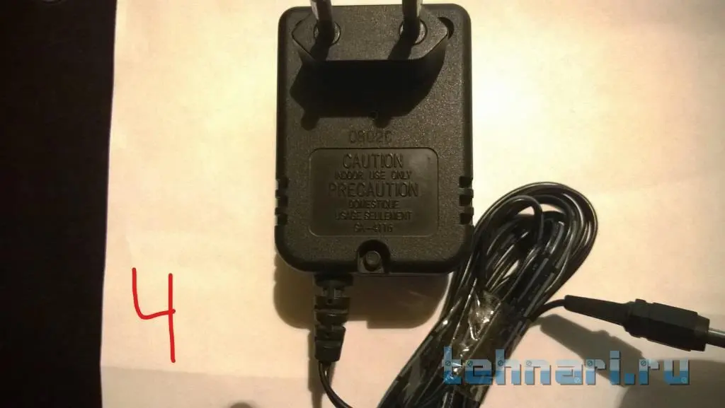

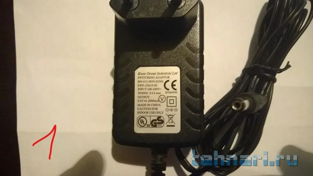

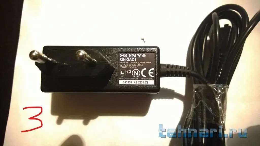

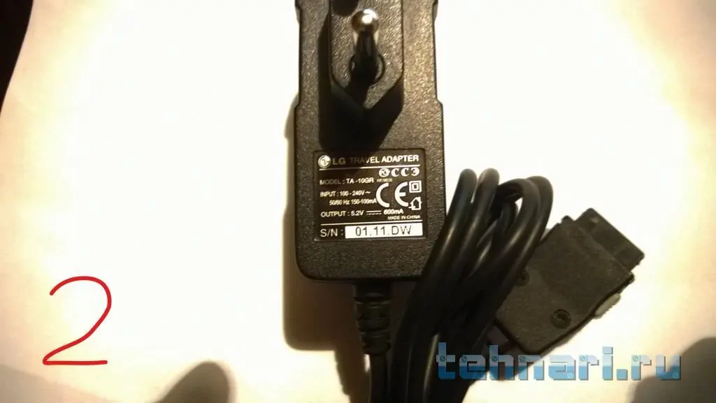

Думаю выбрать из этих вариантов (штекер на любой из них сделать можно, или купить). Извиняюсь за качество, сжимал для загрузки.
    27 KB · Просмотры: 167
    23.8 KB · Просмотры: 136
аппарат потребляет 800мА (0.8 А) ,подбирайте питальник близкий по параметрам - но не менее 800мА. оптимально будет на 1А , я думаю.
1 фото - 5в - 2А многовато , но ниче страшного не случится, аппарат возьмет столько сколько надо, и будет запас по мощности и бп греться не будет .
2 фото - 5.2в - 600мА(0.6А) - слабый и напряжение завышено
3 фото - 5в - 500мА(0.5А) - слабый
4 фото - неивестный нонейм
предположу, что
1- бп от монитора
2,3 - зарядники от телефонов
4 - бп от какой-либо игровой приставки
На сколько я знаю, бОльшую дальность связи можно получить на более низкочастотных диапазонах. Связано это с особенностями распространения ращиосигнала вне прямой видимости. Однако в прямой видимости более высокочастотные диапазоны дают экономию электрической энергии, что немаловажно для мобильных устройств.
Для увеличения дальности связи, самую важную роль играет высота подъема антенны. Для получения радиогоризонта порядка 40 км нужен подъем не менее 10 м. Если надо точный расчет, где-то были формулы, могу поискать.
Далее играет роль конструкция антенны, мощность передатчика, чувствительность приёмника, потери в фидере. Всю необходимую инфу можно легко найти на форуме связистов.
После покупки закралась мысля в голове обменять его на Rixotel 927, какой дома стоит. А все в дело в радиусе покрытия. Если Rixotel раздает сигнал на площадь max 600 квадратов, то этот Pixotell только на 150 кв. Rixotel уже проверено, раздает до 10 метров через все стены деревянного дома. На прямую видимость не проверял, не успевал, и так по вечерам по крышам карабкался с антенной пока не настроил. А вот с этим новым гадаю, надо ли сидеть возле него рядом, чтоб позвонить? 3G до нас вроде не доходит, не проверял. Где б ни находился, на индикаторе уровня сигнала в телефоне только буква "Е". . Даже если и поймает кое-как 3G, что сомневаюсь, то сокращается радиус раздачи сигнала. В планах купить делитель для внутренней антенны на три выхода и расположить по всей территории участка. Чтоб было «как в городе»))
Вот с этой мыслей пол ночи не мог уснуть) Что думаете, стоящий обмен?
Чтобы ответить на этот вопрос, нужны технические характеристики обоих устройств и посмотреть на их реализацию (фото внутренностей).
Общие рекомендации такие: дальняя связь - GSM-900, раздача - GSM-1800, максимально возможный подъем репитера.
Все таки обменяю я этот 1800 на обычный 900. Для меня важно расстояние, на которое репитер раздает. 3G для меня не столь важно. В инете можно и с 2G найти что нужно, и в ВК и Ватсап сообщение дойдет. Если прям нужно что скачать, можно на машине слетать до места( вечерком с пивком))). На неделе поеду в деревню, проверю и все антенны, которые есть в наличии, кабеля, и сам репитер на раздачу сигнала от двух внутренних антенн. Может успею по схеме заводской и третью собрать))).Фотки обязательно скину на форум!

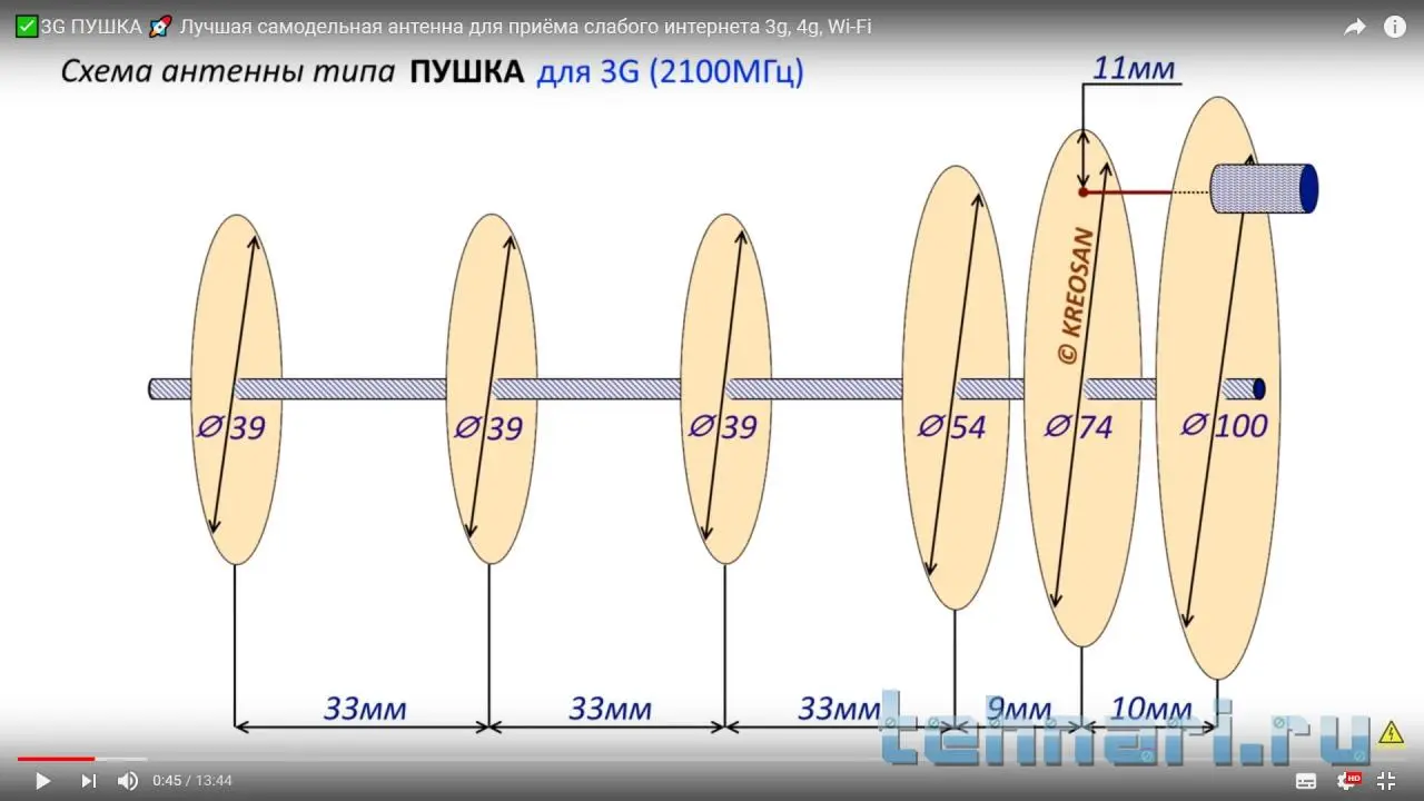

На ютубе наткнулся на ролик о супер-пупер запрещенной антенне для 3G))). Подскажите, ктонибудь сталкивался с такой самоделкой? И вообще она работает? Вот такой скрин данной модели

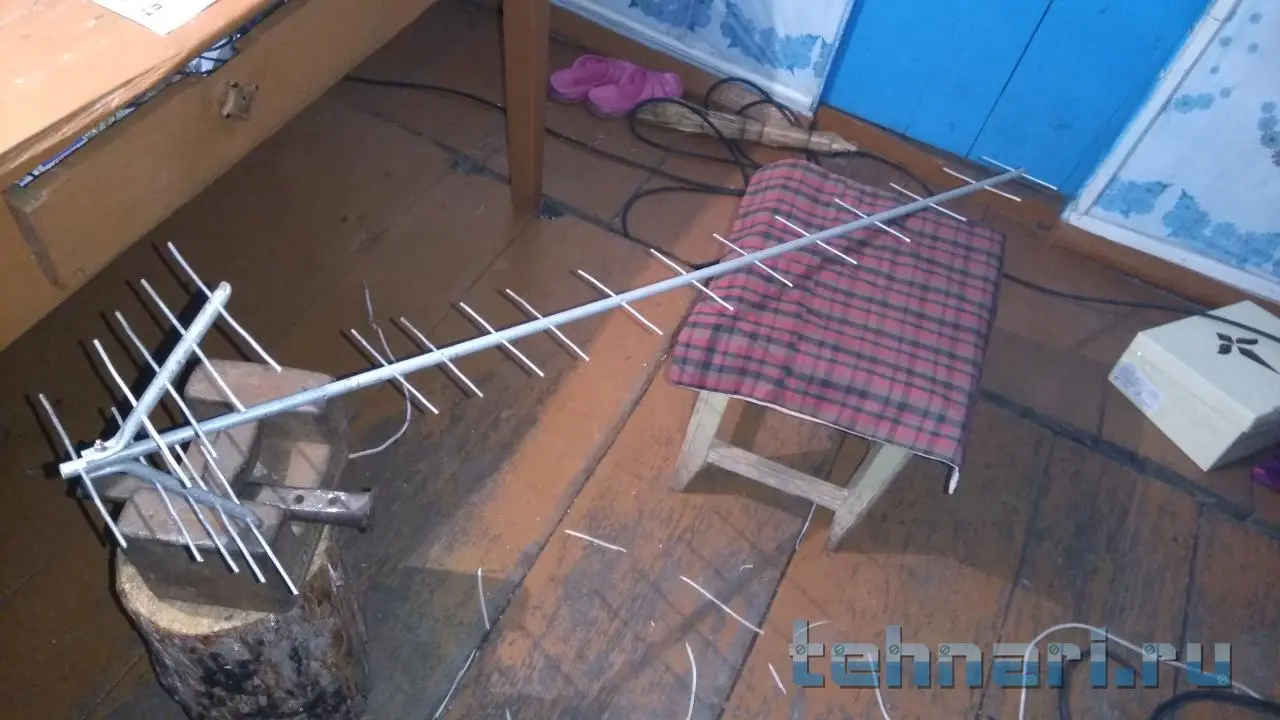

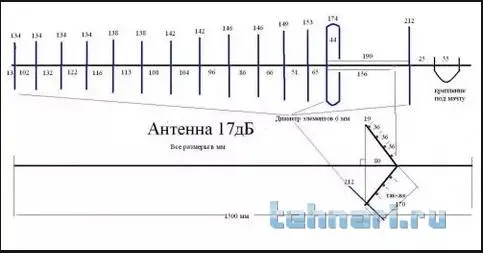

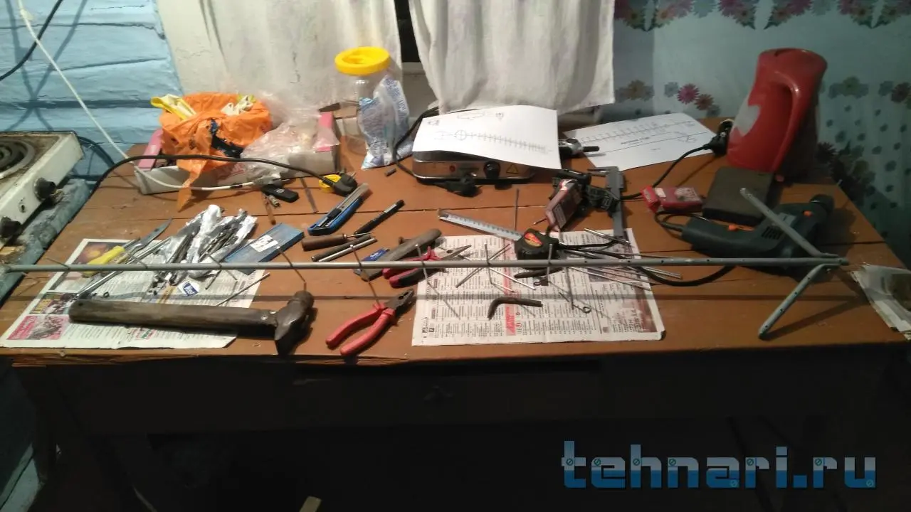

На майские праздники съездил в деревню, собрал антенну по схеме найденной в инете. Все в поисках 3G).
Поймал на нее стабильный 2G сигнал, а 3жи только ночью часа в 2 одно деление появилось с сигналом -113Db. Че к чему непойму.
Как с таким усилением одно деление, может глюк программы. Кстати, все данные с мегафоновской программы USB модема, как она-"Мегафон-коннект" вроде.
на 2G -79-85Db. Но в чем прикол: на эту антенну поймал 20 цифровых каналов ТВ!!! Или я собрал антенну для ТВ?
На фото антенна не в полной комплектации: там еще вибратор, перемычка между ним кусок провода буквой U
(Что успел сфотографировал, потом телефон забывал брать с собой) Может есть у кого схема реально работающей антенны?
Что-то искать в инете вот такие схемы с подписью "3G" стало сомнительно
