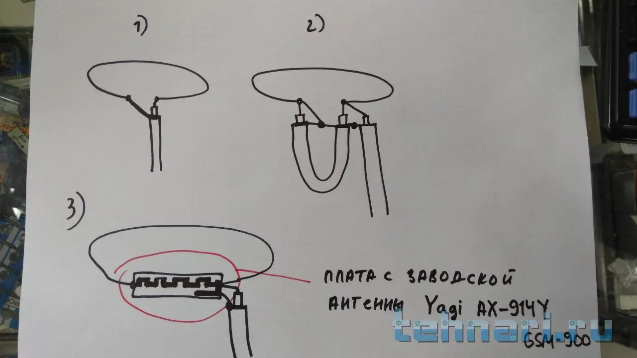

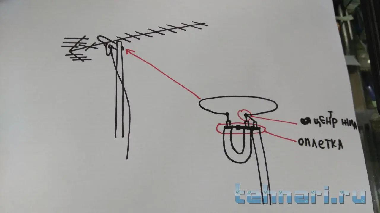

Эффективность антенны очень сильно зависит от высоты подъема, у направленной еще и от ориентации на источник сигнала. Надо бы фотку на мачте.
ВЫсота на мачте метров 5. Расположена горизонтально по элементам (директорам) в антене. Ставил вертикально-сигнал на 10Db затухал
вот такое расположение на мачте и вибратор
    20.4 KB · Просмотры: 265
Перепробовал кучу вариантов, перемычек, но результат только 2G
    27.8 KB · Просмотры: 281
