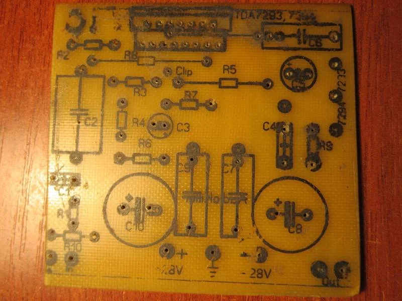

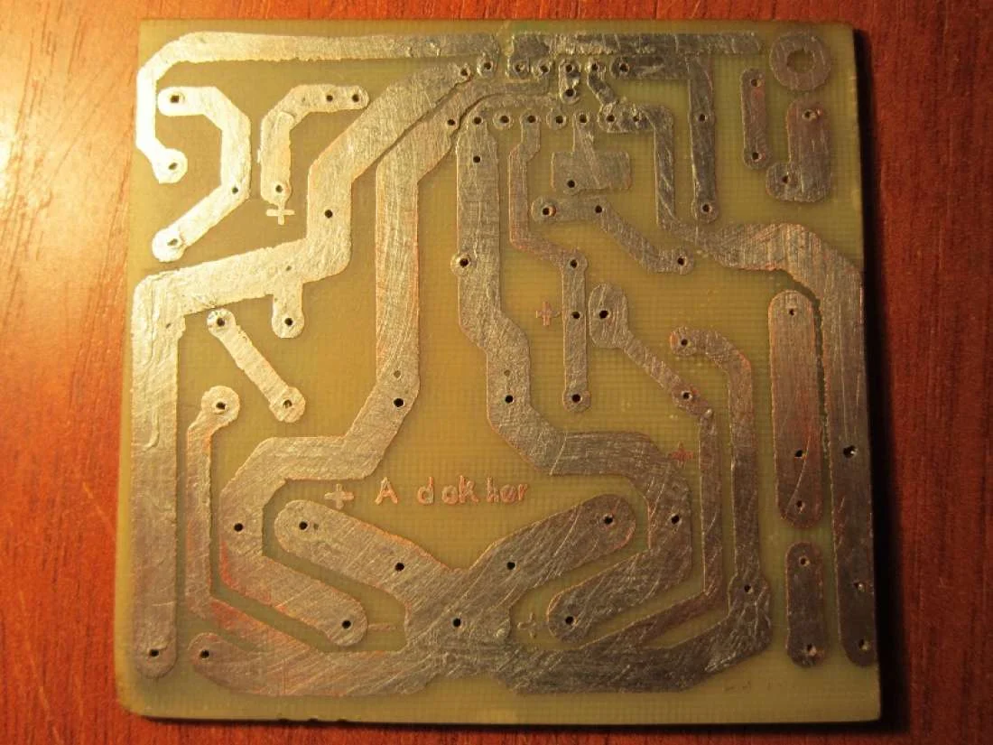

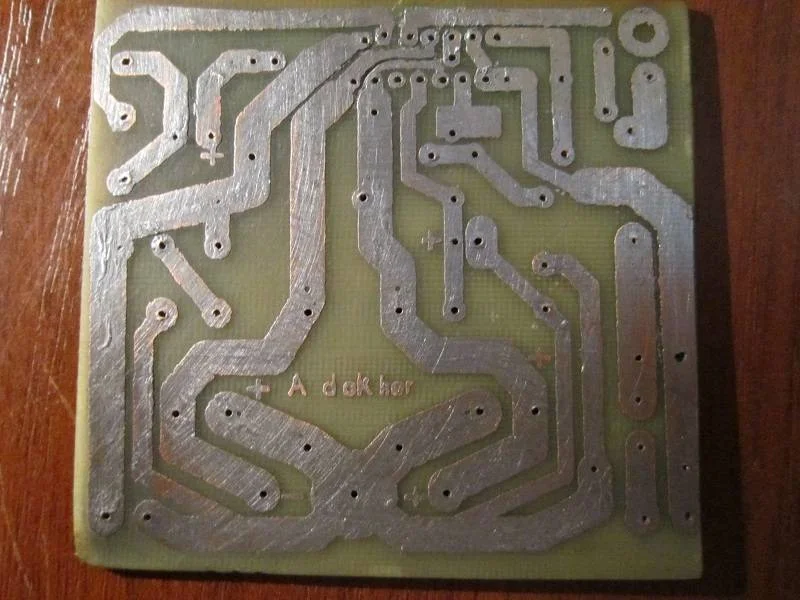

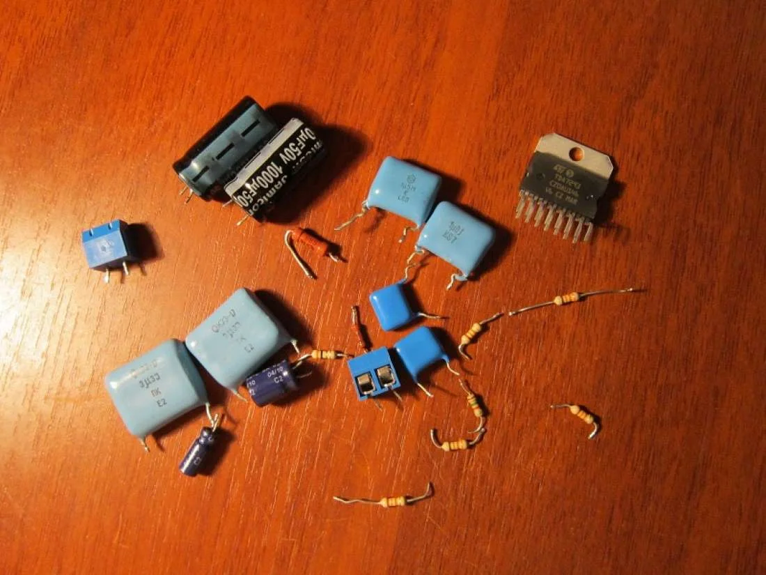

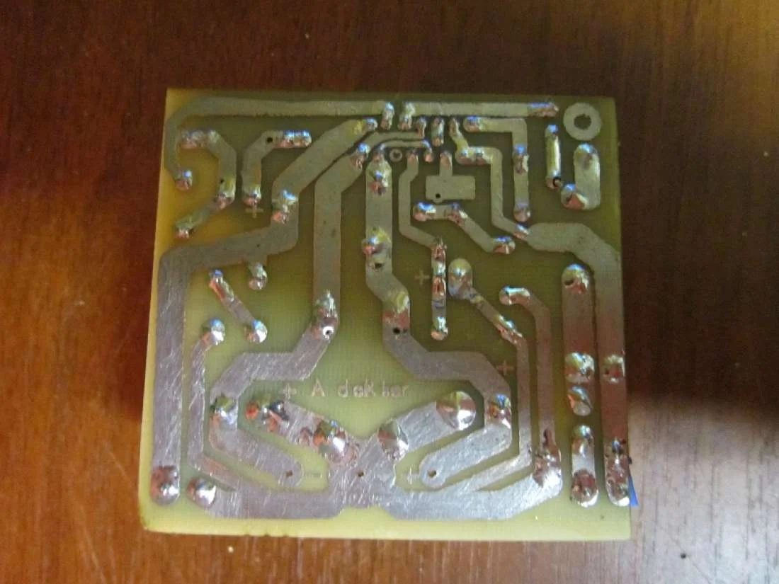

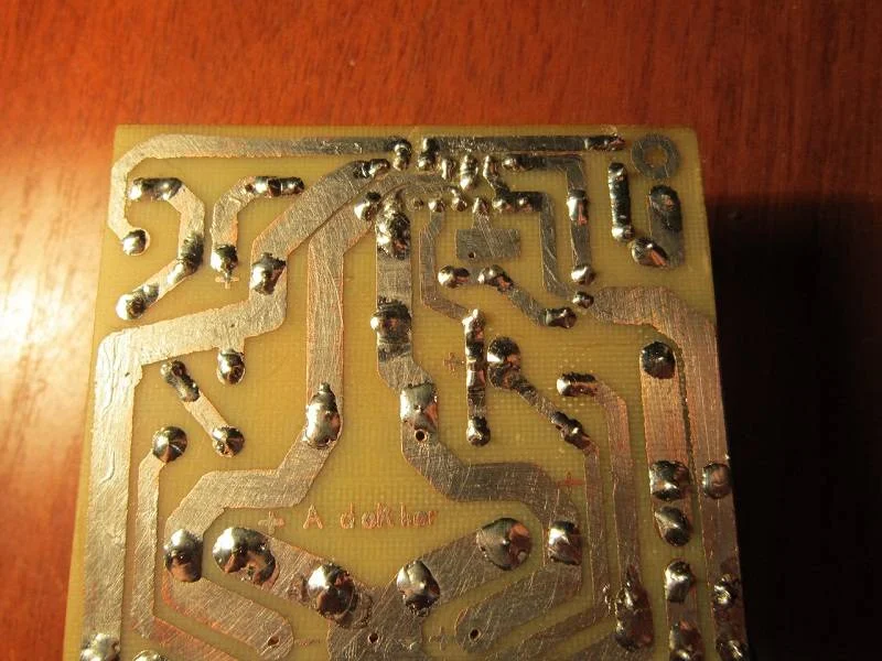

Вопрос по адресу, схема усилителя TDA7294, схема рабочая. макет собрал и проверил, только в корпус не могу уместить пока плату не переработаю
вот печатка и элементы

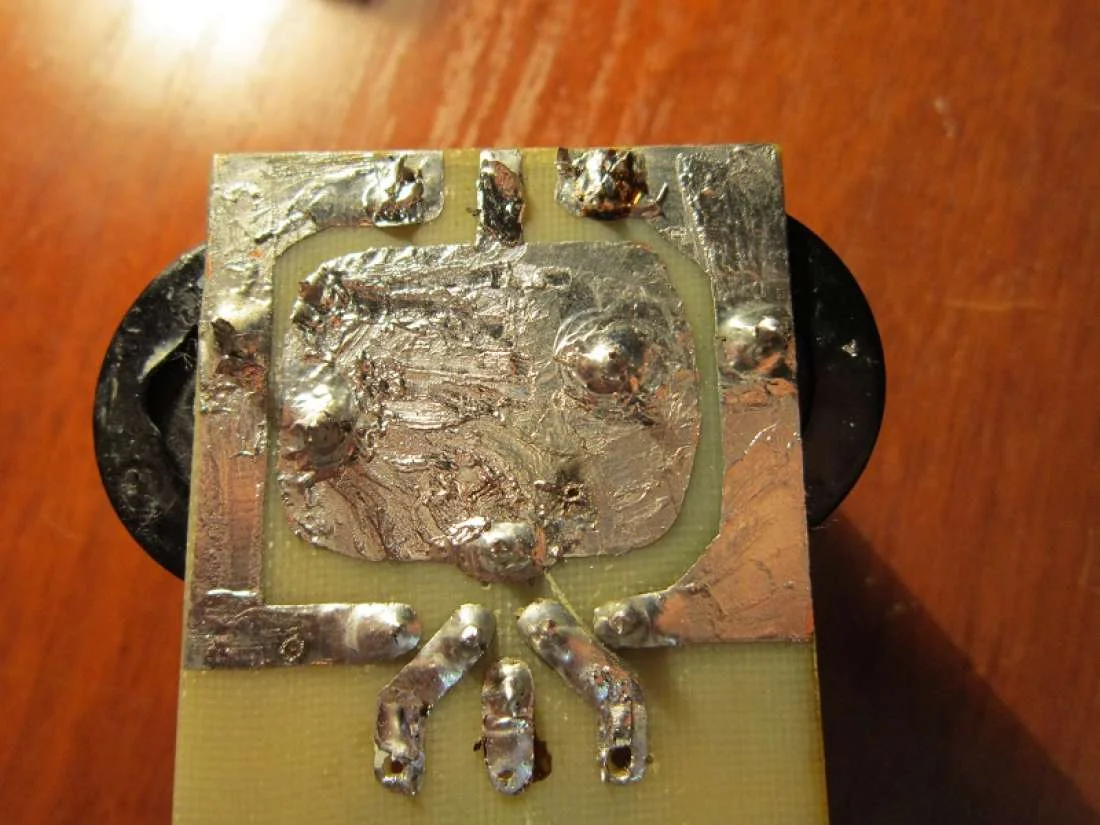

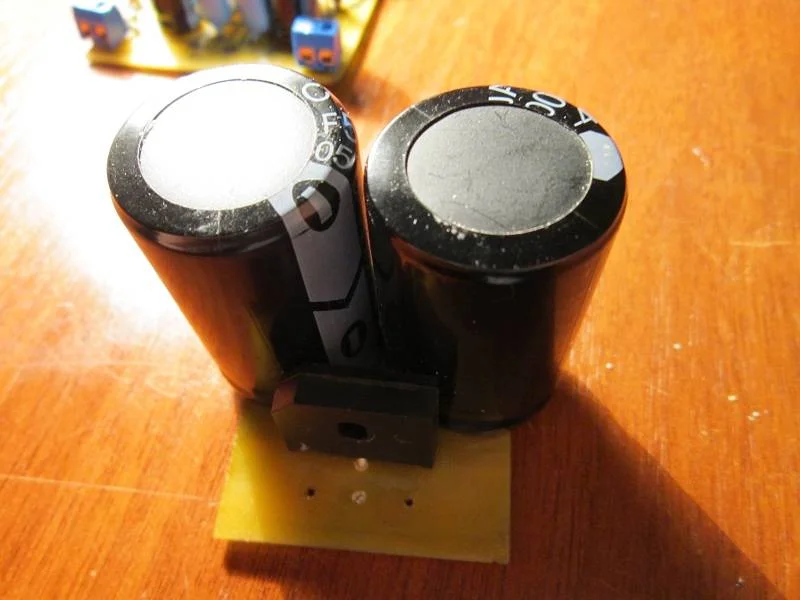

фильтр питания

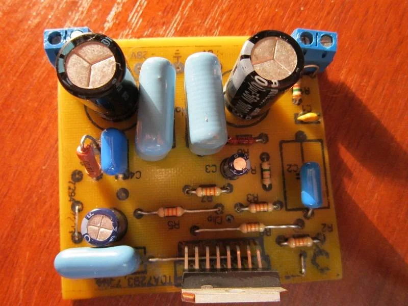

сам усилитель

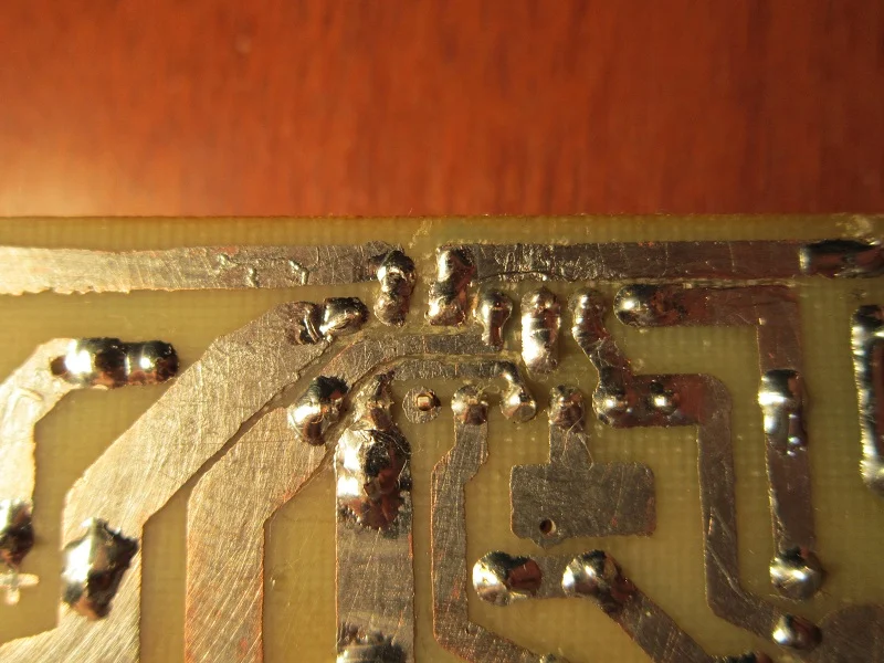

Вроде собрано правильно. Только нужно проверить все ноги имс на случайное замыкание и внимательно проверить полярность от БП.
полярность правильная,земля от блока питания приходит на земолю от кондеров(там перемычка стоит под мостиком). сегодня буду проверять,надеюсь запоёт
кстати конденсаторы С4 и С1 немного другой ёмкости(нужных небыло в магазине) но я не думаю что это сильно повлияет на работоспособность.
С транса на обоих плечах одинаковое напряжение? АС подключаешь прямо с платы?
Блин, чудес не бывает. Еще раз внимательно все проверь - должен работать.
Интересно,а почему 1 и 3я ножки запаяны в одну дорожку??8) 1-земля,а 3я-вход
