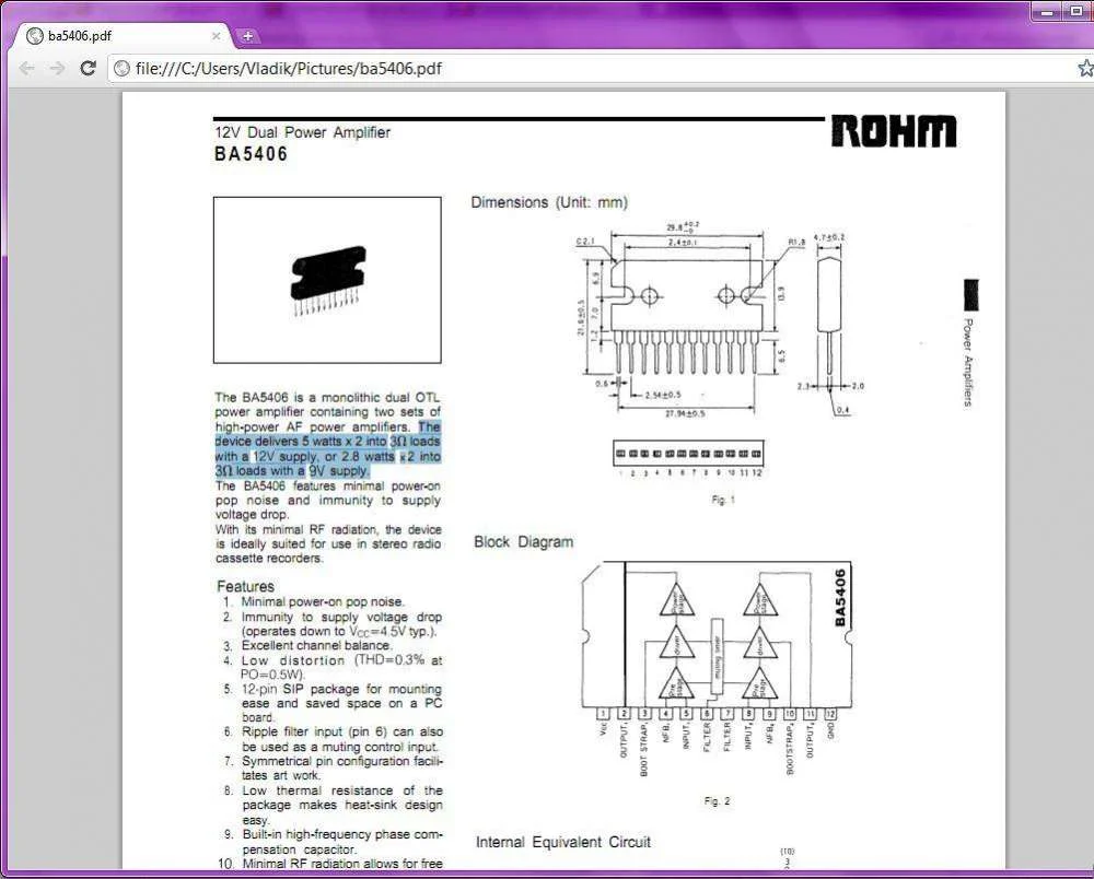

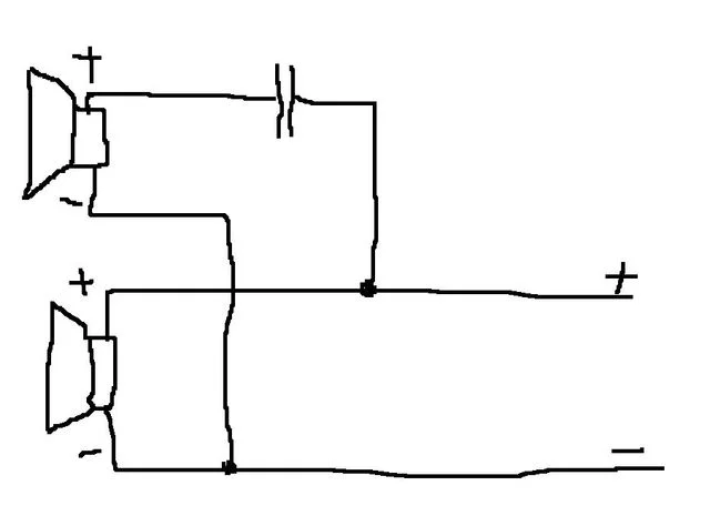

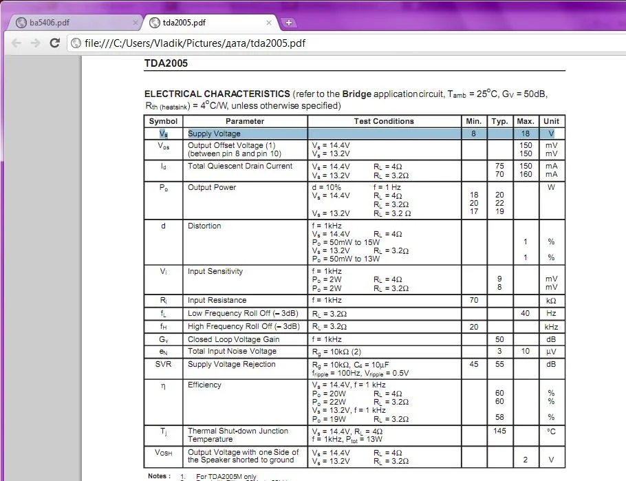

Доброго времени суток! Прекрасно знаю, что не любите когда новую тему создают новички не порывшись по форуму, но всё же, другого выхода не вижу. В наличии 2 пары динамиков вот с такими характеристиками 3В, 4Ом, 0.5В 8Ом. Требуется помощь по поводу сбора усилителя для этих динамиков и желательно стерео, я не аудиофил, но люблю музыку послушать громко, пока соседи на работе. Питание планирую от компьютера.
