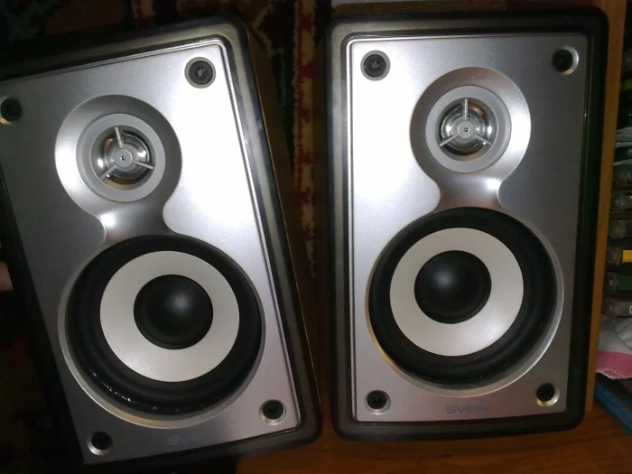

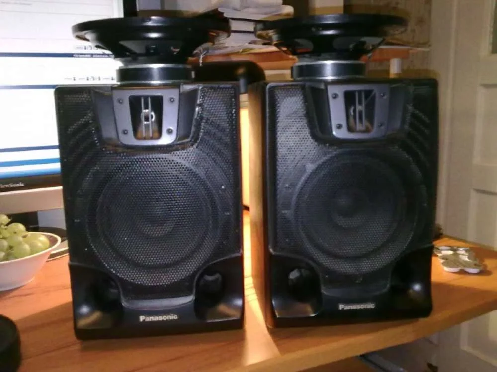

Как мне мои колонки свен со встроенным усилком в колонках, который я беру на дачу и слушаю музыку через телефон, подсоединить с усилком с колонками ПАРАСОНИК ??
И чтобы все 4 колонки играли через телефон ??
У ПАНАСОНИКОВ 6 ОМ сопр. у СВЕН 4
Т.Е на панасоник собрать усилок который 1558Q и подключить Панасоник к Свенам

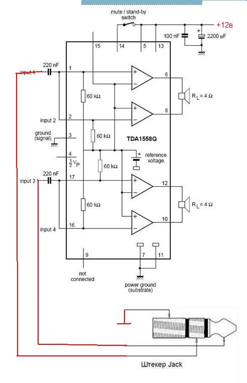

вот так
    12.9 KB · Просмотры: 144
Т.Е подсоединяю телефон 3.5 в колонку СВЕН 3.5 и в ПАНАСОНИК и все?
А как сделать гнездо под 3.5 в копрусе к чему подключать?
переходник купи
Нет в усилке 1558КЮ как сделать такой вход под 3.5 к чему подключать схему встудию
ты что прыкалываешся?
там же всё написано

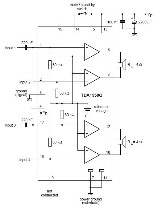

    18.2 KB · Просмотры: 11,836
Китайская грамота
input-вход
динамик -сам догадайся:)
Пожалуйста обьясни
Спасиба Учител!
