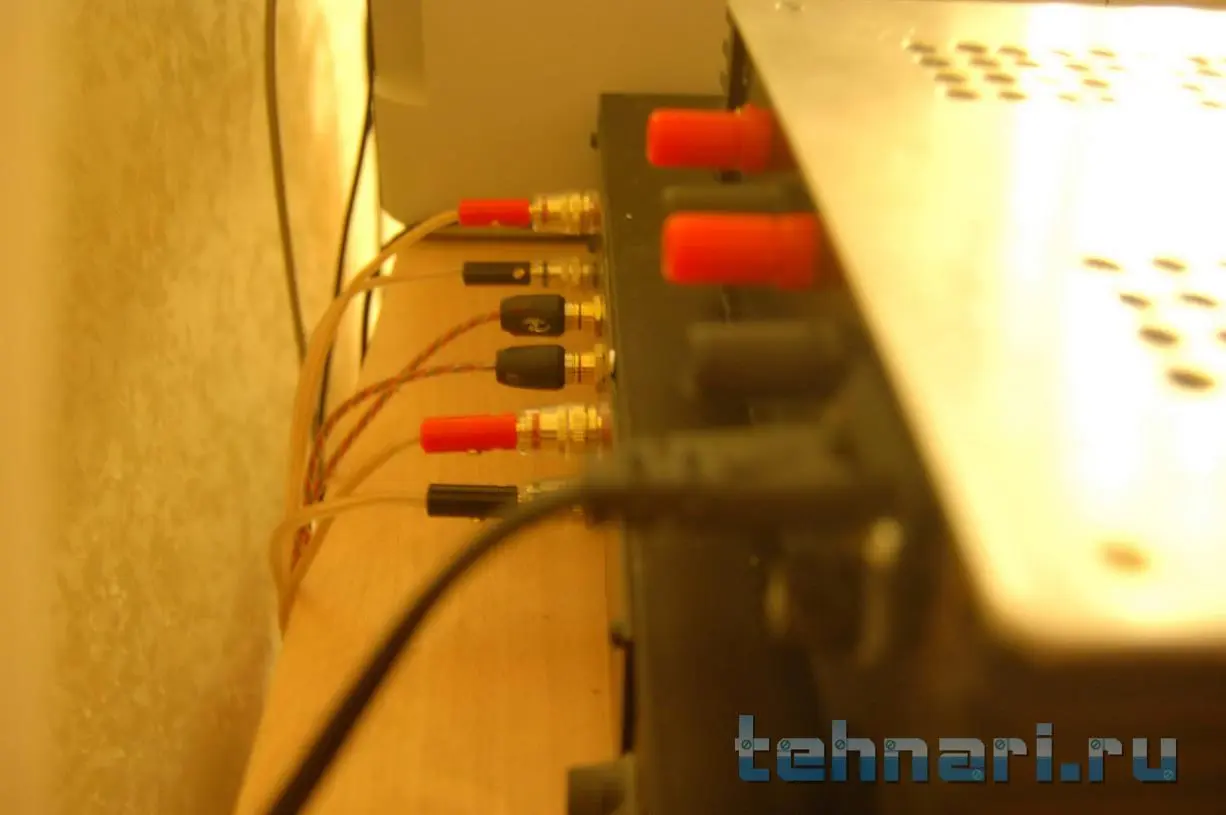

Собственно я в свое время закупил оригинальных 10шт LM3886, оставалась последняя пара. Решил ее куда нибудь пристроить. Из доступного ЛУТа усилитель "YES" наиболее удобен для домашнего изготовления.
Собственно конечно же сравнивал его с другим моим усилителем из этой категории, для сравнения взял Маньяковский вариант на ЛМ3886. Слушал композиции по несколько раз и перетыкал провода на другой усилитель. Логичнее было бы что бы и в YES тоже стоял AD825 как в Маньяковском усилителе, но уж что есть то есть. AD825 против AD8065 в YES.
При прямом прослушивании разница между ними невелика, я бы сказал что она скорее всего на уровне операционников.
Маньяковский вариант звучит очень ровно , линейно во всех композициях без всяких завалов и без проблем прожевывает сложные композиции, но как бы сказать это, звук слишком мониторный "холодноватый", это по идее так и должно быть, воспроизводить музыку так как она есть , но хочется иногда немного чего то для души. Замечательно звучит вокал В свое время слушал его(Маньяковский вариант) на OPA132, при том что по измерениям и по высоким частотам он сильно уступает AD825, но "мягкое" звучание очень притягательно, приятно слушать не скоростную музыку, очень ненавязчиво приукрашивает композиции, особенно низа, добавляя объема в звучание.
Теперь "YES", почти то же самое что Маньяковский усилитель, но есть небольшое отличие, во первых басс более напористый и резкий, хорошо звучит рок, отстреливает подобные композиции с легкостью на любой громкости , но ощущается некоторая нехватка прозрачности середины-голоса отодвинуты чуть вглубь сцены. По ВЧ разница не ощутима. Ну и выходная мощность на канал на порядок выше конечно.
