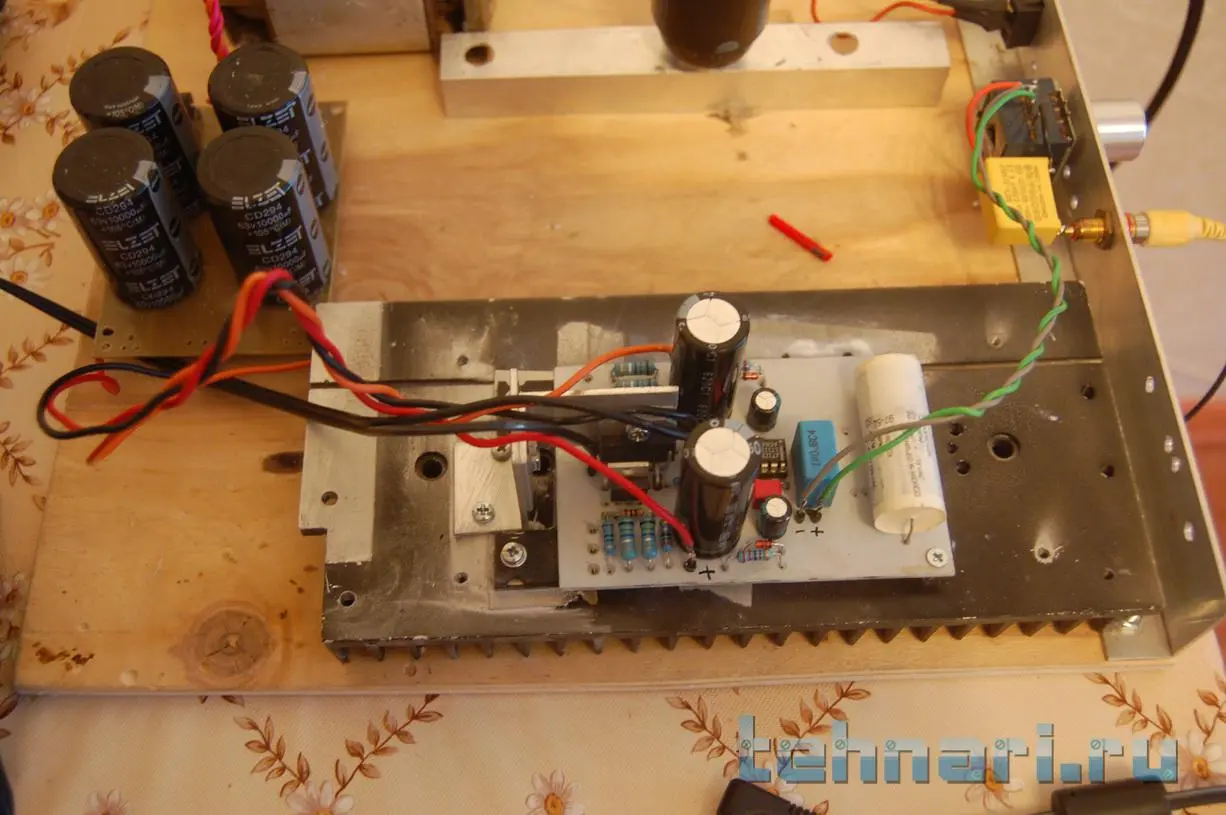

Еще одна вариация усилителя. Погонял на макете перед сборкой в корпус. Все запустилось сразу и без проблем, МС LT1122 , LM3886 , постоянка на выходе 3мВ.
Охлаждение 3886 через 2 уголка на общий радиатор.
Судя по фотографиям у вас немного изменена плата в сравнении с лэйкой выложенной на вегалабе, можете выложить?
Вообще интересует этот усилитель, остальные Yesы мне кажутся сложными, может смогу собрать такой как (почти) новичок. Вы похоже много чего собирали, как он по звуку, довольны?
