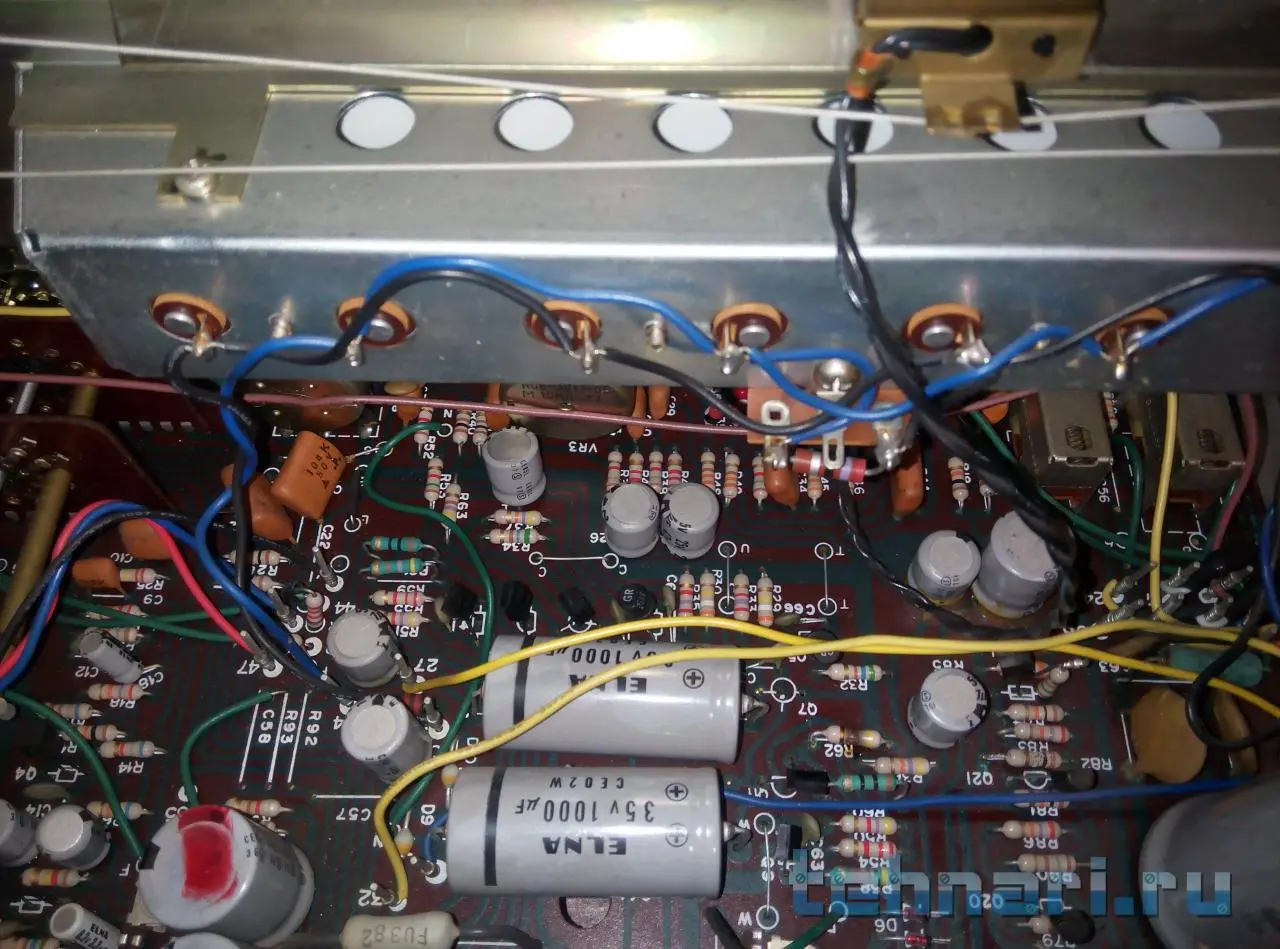

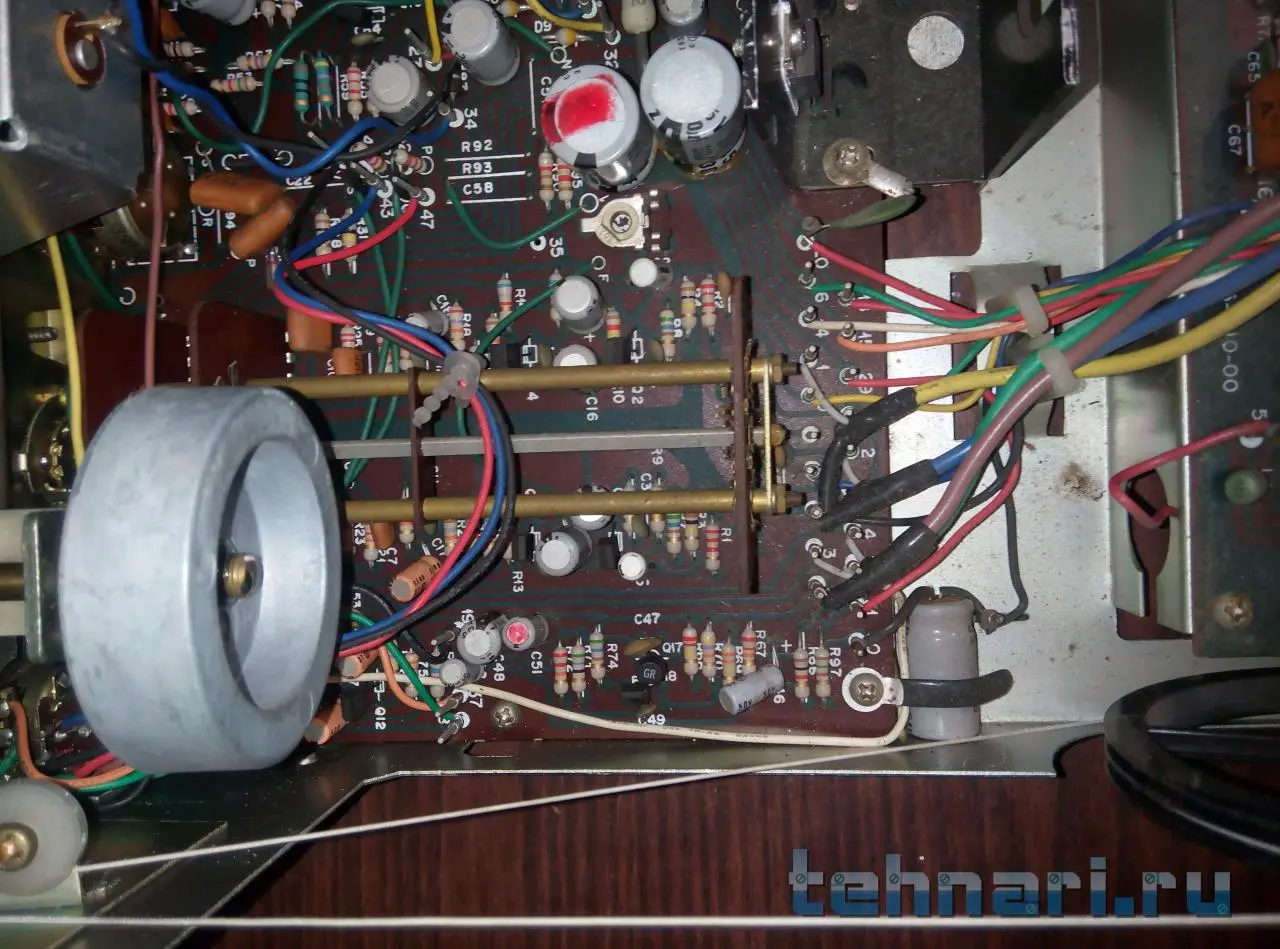

Тогда это ещё одна загвоздка, вот фото, как видно что на плате ум стоит бп и все переключатели, по этому все одно надо затрагивать эти все функции

Так оставитье всю эту плату, и используйте её функции по максимуму. Собирите только оконечник и регулятор тембров(используя родные детальки с платы) на отдельной плате.
На плате искать что к чему это весьма не просто! Это все ещё запутание выходит, вообщем ну эту всю затею с радио и т.д., выпотрошу это все :rip3:
Все платы удалил с корпуса, какие у кого мысли по этому корпусу?
Поставь туда какой нибудь хороший УМЗЧ, а не прости господи ланзар. И пред с ТБ, вот только по всей видимости всё упрется в трансформатор, нужно посмотреть сколько у него вторичек, и измерять напругу на выходе.
