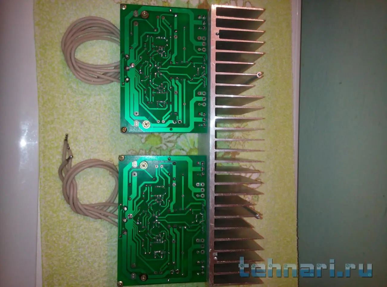

Собран, проверен и настроен, продолжение следует...
    69 KB · Просмотры: 140
    75.4 KB · Просмотры: 168
    71 KB · Просмотры: 98
    69.9 KB · Просмотры: 92

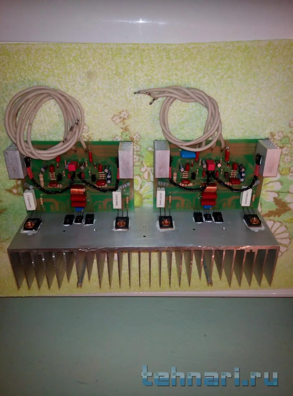

Все будет собранно в корпусе ресивера Kenwood
    44.8 KB · Просмотры: 73
все настраивалось при всех узлах
Я про то что если отстраивал без корпуса это верно, но после установки в корпус, когда он закроется, надо будет еще раз режимы подправлять, т.к. в корпусе деталюги прогреются иначе, нежели без корпуса :) Режимы малость "уплывут" :)
Так они от разного прогрева и т.д. и будут уплывать, ток покоя 75ма. выставил, а там пусть себе плавает, много не изменится, ноль стабилен.
Ну это верно :)

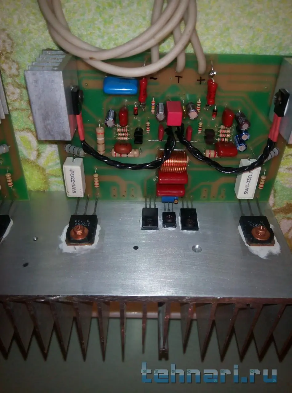

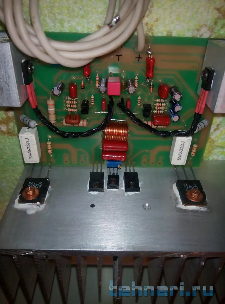

Приветствую всех! В продолжение темы, положено начало проекта, снова ланзар, сборка на скорую руку так времени свободного очень мало, но все же без особых огрехов.
Экранированию сигнальных проводов будет уделено особое внимание, на последнем фото экранированные провода которые были сняты с корабельного оборудования, центральная жила имеет позолочиную поверхность, сам же экран посеребренный, думаю это все же положительно скажется на сигнал. Что касается проводов по питанию то все силовые провода сечением 2мм.
По конденсаторам, все электролитические кандерчики применины фирмы Elna.
    62.5 KB · Просмотры: 164
    44 KB · Просмотры: 130
    106.2 KB · Просмотры: 178
    101.2 KB · Просмотры: 142
    188.8 KB · Просмотры: 162

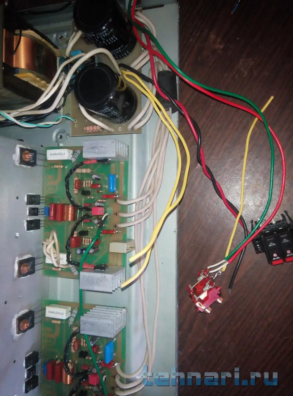

Процесс сборки по маленьку продвигается. Установлен блок питания, темброблок, рег.громкости, возведённые экранированные провода, далее будут фото уже собранного аппарата
    54 KB · Просмотры: 172
    91.9 KB · Просмотры: 204
