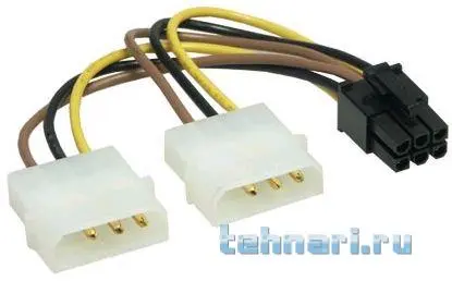

Подскажите пожалуйста! Возможно ли установить видеокарту zotac 9600 gt на материнку ASUS P8H61-M LX3 R2.0? На самой карте есть 6-ти пиновый разъем для питания, а у меня на блоке питания нет такого коннектора и на материнке не видно шестипинового. Вот прошу вашей помощи. Можно ли, что то сделать?
Модель вашего Блока Питания озвучьте пожалуйста. Обычно помогает вот такой коннектор:
Daniellos - блок питания Logic Power ATX-400W. Но такого коннектора там нет. Наверное тогда можно купить в магазине? А вообще материнка такую карту потянет?
Дело не в материнке а в блоке питания ,может и потянет .
Logic Power ATX-400W лучше сменить ,а то действительно утянет за собой ...
Тогда выходит лучше сразу поменять блок питания?
Да. Мощность не менее 450 W и более солидной фирмы - FSP, Corsair, Zalman. Aerocool, Deepcool, Chieftec. Последние можно купить не более чем за 3000 рублей. Рекомендуемые требования к блоку питания – минимальная мощность 400 Вт (до 26А по линии 12 В).
У меня ESP450 стоит, тянет 510Вт на стенде ,может такой экземпляр попался ,я им доверяю.
