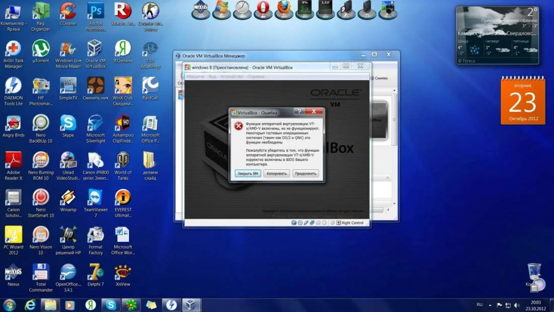

Решил попробовать windows 8 на виртуальной машине, установка не получается, вылетело окно с ошибкой, как настроить Oracle VM VirtualBox, чтобы установить windows 8?

Странно, у меня поставилось нормально. Попробуйте найти в настройках эту самую виртуализацию и отключить.

Виртуализация как раз-таки должна быть включена (покопайся в БИОСе)
1) Процессор должен поддерживать технолгию виртуализации. Об этом VB прямо и говорит.
2) Еще некоторые настройки VB, на которые стоит обратить внимание при установке Windows 8.
