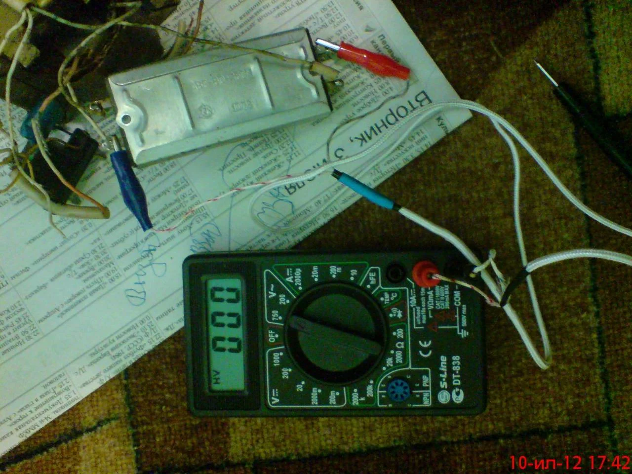

Устранение шумов и помех в усилителе
Напряжение в вольтах мерить надо
а я в чём мерю, в амперах что ли!
750 переменных вольт!
Перемеряйте по человечески,не надо торопиться
на переменном нули и на пост тоже нули:tehnari_ru_325:
    164.6 KB · Просмотры: 203
Напряжение,не ток
Напряжение,не ток
Ну он и замеряет напряжение по фотографии. Вот у вольтметра провода самодельные - проверьте с помощью режима Омметра, замкнув его (выводы мультиметра), покажет ноль - контакт есть.
на сколько ставить?
Самое маленькое деление, и пошевелите контакты - для убедительности, что контакт устойчив.
на фото с верху перемен, по нолям
Попробуй поставить вольтметр в режиме переменного тока (точнее напряжения) до диодного моста.
всёравно нули, может мультиметр сломан, хотя сколько вольт в батарейке показ
Проверь соединение сетевых проводов - прозвони их.
всё нормальног с ними,
трансформатор хоть гудит, работает?
хз, но приймник и раньше не работал!
прозвони первичную обмотку.
