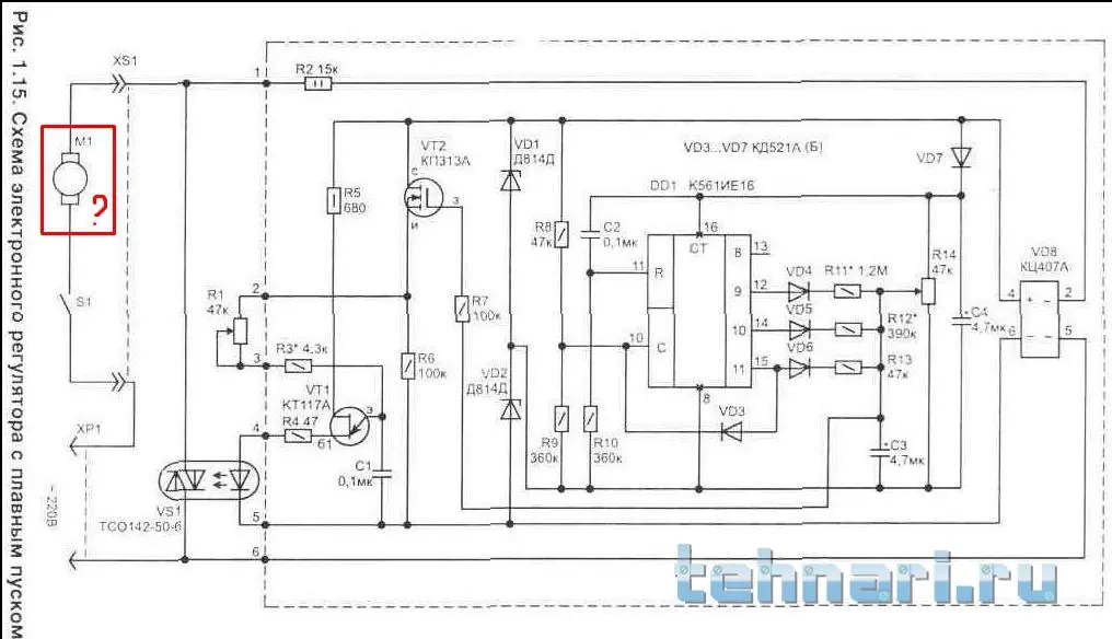

Пытаюсь собрать на программе multisim схему Устройство плавного пуска электроинструмента. Может кто обьяснить что такое M1 на схеме и чем можно заменить DD1 K561ИЕ16 (ато не могу найти в программе такой).
Умереть не встать! Всегда удивлялся дилетантам, не имеющим никаких базовых знаний, и берущихся сразу за сложные задачи.
Пуск чего ??? :tehnari_ru_203:
Подсказка: М1 - это электродвигатель, плавный пуск которого должна осуществлять приведенная схема.
Зарубежным аналогом микросхемы К561ИЕ16 является микросхема CD4020A.

Я бы даже не заморачивался, по стоимости радиодеталей- значительно дешевле будет купить готовый блок, только не в магазине электроинструмента, под свою модель, а в ближайшем магазине торгующим лампочками, и проводами как блок плавного розжига галогеновых ламп, рублей за 100 максимум.
Если оный блок будет ставиться в корпус инструмента с принудительным обдувом- по мощности блок может быть раз в 5-10 слабее, тиристоры у них одинаковые, а радиаторы рассчитаны на безветренное пространство.
Уже лет 5 стоит обычный диммер и вполне справляется со своими обязанностями...

Если нужна готовая плата,то легче всего найти её в рем мастерской пылесосов.Называется "регулятор оборотов двигателя пылесоса".
От простой до более сложной.Стоить будет от 50 рублей до 150.На базе ВТА 12600 или ВТА16600.Соответственно на 12 или 16 ампер по току.,или 2500 и 3500 ватт.
У меня их штук 10,только нужен хороший теплоотвод (не тот что на нём стоит,ведь в пылесосе принудительное охлаждение),и желательно с кулером,чтобы уменьшить размеры теплоотвода.
