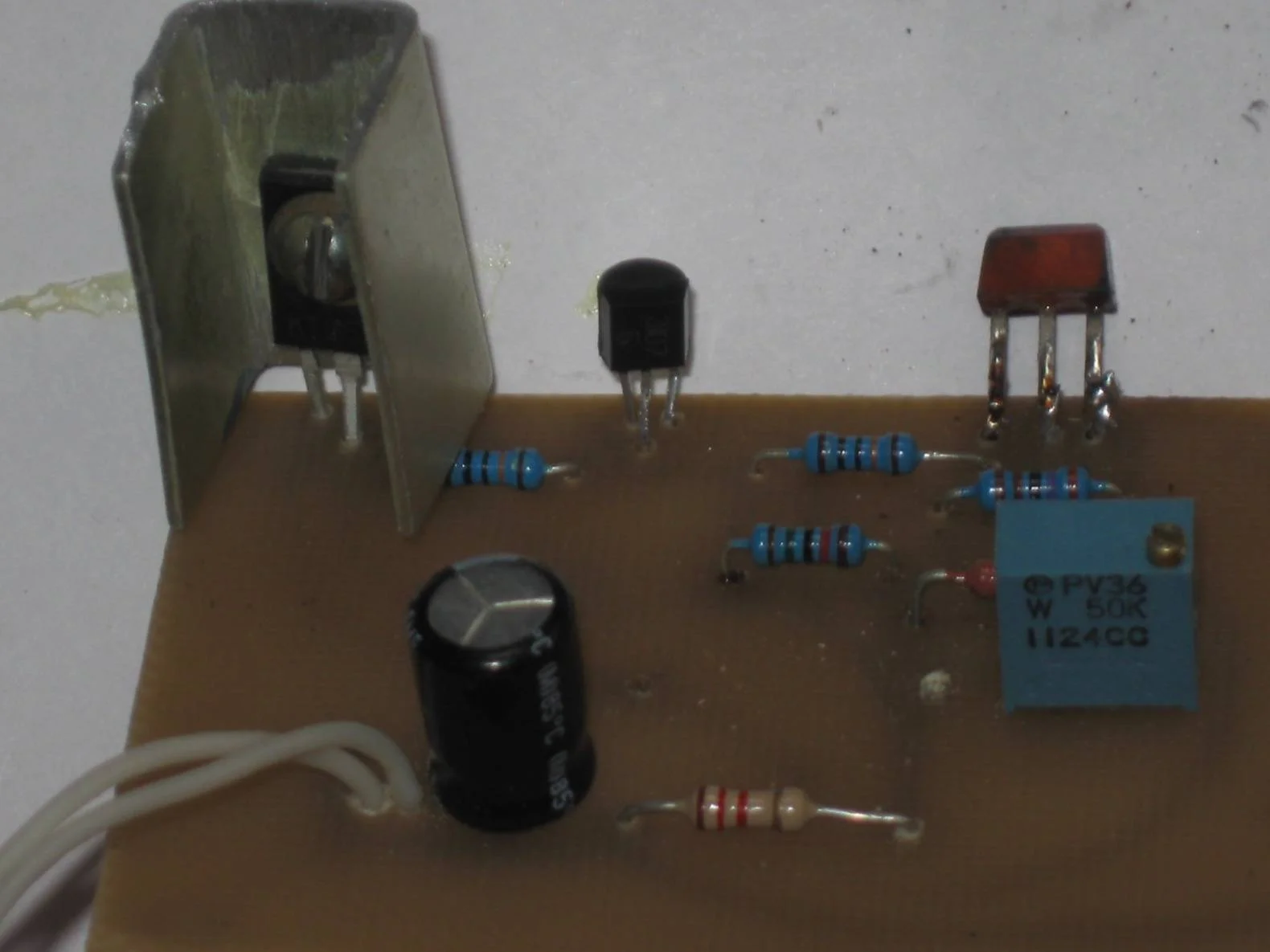

Вот собрал схему не работает(( Кто нибудь собирал ее? Есть ли альтернатива этой схеме? Заранее спасибо

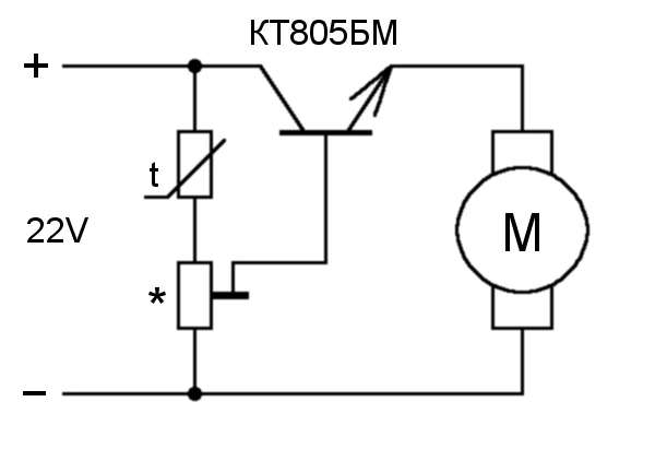

А зачем, если надо управлять вручную то сделайте реобас, если автоматически то терморезистор, транзистор/мосфет и подстроечник, у меня такое в блоке питания трудится, терморезистор помоему на 10 Ком. Терморезистор приделывается к радиатору, последовательно с ним ставится подстроечник и припаивается на базу транзистора/мосфета, и готово, чем выше температура тем большее напряжение поступает на базу транзистора и тем быстрее крутится кулер.

Вот как то так, только напряга ессно другая, транзистор можно поменять на подходящий мосфет, у меня транзистор сильно греется. Переменный резистор надо подбирать, всё зависит от напряжения питания.

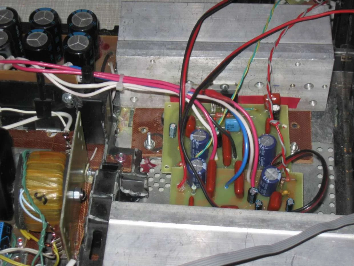

Можно,На Tda7294 почти собрал...охлаждение тормозит все((

Указали номинал терморезистора 10ком а подстроечный? Каковы номиналы для 11-12вольт?

Можно не менять на мосфет а под поток воздуха от кулера разместить транзистор и ок все ,поидее если его охлаждать то на работу девайса не должно повлиять)
номиналы подскажите под 26 вольт, если можно.
Говорю ещё раз, терморезистор 10Ком а вот подстроечник надо подбирать, я обычно делаю это методом научного тыка начиная с больших номиналов:D Тоесть вместо подстроечника ставлю обычные резисторы и смотри на каком он начнёт работать, дальше нахожу подсходящие подстроечники того номинала на который был обычный резистор:D Я не дружу с рассчётами, да и вообще с электроникой у меня слабо:D
