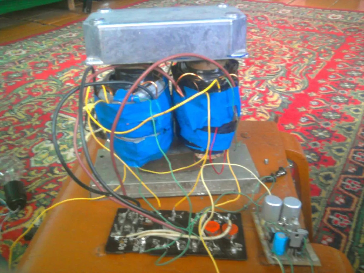

Ужас как гудит трансформатор
  • Автор темы Автор темы dan4ik14
Доматывай первичку чтоб не грелся
скока 110витков??
Да, по данным на трансформатор первичка состоит из 275+275 витков, 220+220 ты уже намотал, осталось 55+55
поверх намотаю и все тока у меня провода неосталось больше
вот таким образом получится нормально стянуть транс????
    81.3 KB · Просмотры: 295
Я смотрю вы поговорить любите. Витки домотали? Если да, то стягивайте вашим устройством на фото. А вообще все сделано ужасно.И старайтесь больше слушать и вникать внимательней в то что вам пишут.
Один совет, не используй данный транс без предохранителей на входе, через пол годика не исключаю что дым повалит из этого девайса, почему? Потому что сборка просто ужасная, но это не страшно, страшнее то что изолента в качестве изолятора обмоток - очень неудачный вариант... Через пару месяцев её клеящий слой превратится в растворитель, еще через несколько месяцев лак с провода начнёт стекать и как следствие межвитковое. :)
а че ужасно то в чем проблева в моем устройстве можно хамутом стянуть
да у меня каркаса нет можно было прокалдку использовать как бумагу тоже сойдет
ладно начну сначала размотаю все и заново намотаю тока уже по вашим советам
можно ли изготовить каркас из картона??????????
ок основы у меня есть нада тока щечки зделать
а межслойную изоляцию можна зделать из бумаги?????газеты???

отматал 1 катушку до первички первичку тоже отматывать чтобы заменить изоленту на бумагу?????
получается если я доматаю первичку то и вторички нада пересчитывать???
