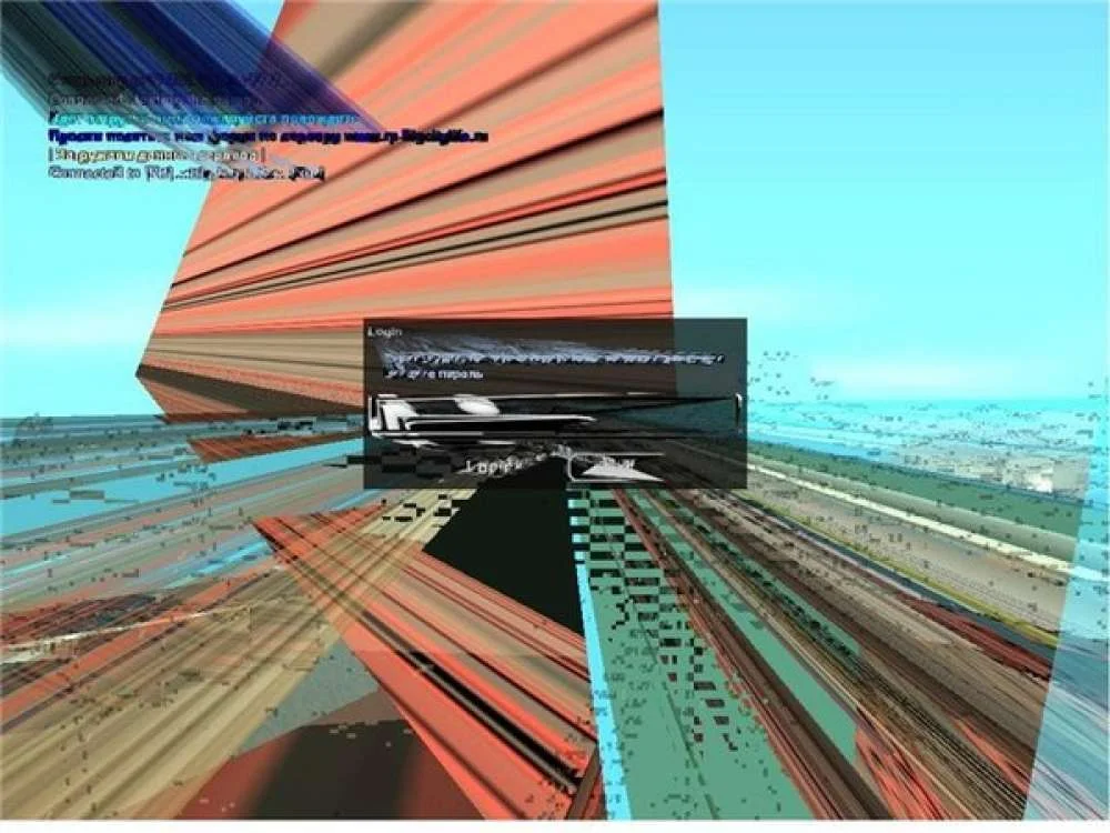

В чем может быть проблема?
krikkrik
29 Июн 2010
5
Искал на вирусы, ничего не нашел, что может быть ещё?
в так в любых играх

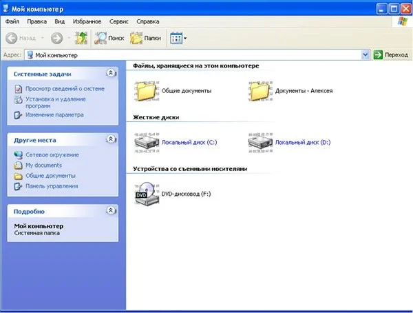

а так на рабочем столе или где угодно, везде квадратики какие-то
драйвера на видео карту установлены??
да, я его обновлял даже, не помогло, diretix только что обновил, не помого
проверьте кабель от монитора, может где перебит или контакта нету в разьёмах
Сначала удалите все дрова ни видео карту. Перезагрузитесь.
Если квадратики на рабочем столе не пропадут, то опять перезагружайтесь, зайдите в BIOS (нажать на delete несколько раз в самом начале во время загрузки компа) и сбросте там все параметры в исходные значения. Затем сохраните, и перезагрузитесь. Если тоже не поможет, то несите вашу видеокарту в сервис центр
или несите целиком весь системный блок, если покупали его собранным
видяхе может кранты быть.
моя также сгорала... медленно и мучительно гаму запускаешь перегревается и ппц
Видюха это выделывается, если на гарантии - то несите. Что за карточка?
Various-Alex
ati radeon
Biohazard_rus
сейчас попробую
какая именно?
такая же видюха сгорела и у меня...так же были одни квадратики..покупай новую видеокарту либо неси на ремонт :tehnari_ru_020:
Да скорее всего, аппарат старенький, ресурс исчерпал.
Вобщем удалил я дрова, сбросил настройки BIOS всё встало на свои места практически, но всё равно некоторые ярлыки квадратные и т.п, сейчас проверю как в игре будет
Её постепенно глючить будет, без драйверов возможно половина игр работать не захочет
