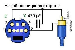

Картинка не много не совпадает, у меня на видюхе вместо s-video, тюльпан с обозначением COMP, для чего он?
Надо спаять кабель по этой схеме.
для того же, выход на телек
чтобы побольше вопросов задавать :)) означает composite, по сути тот-же с видео
