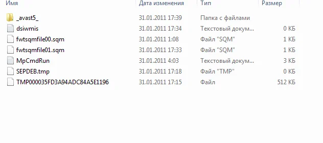

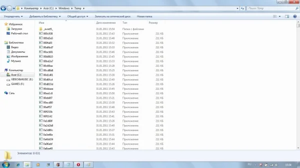

В папке "Temp" появляются файлы и съедают всё свободное место

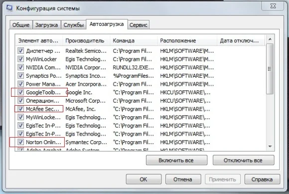

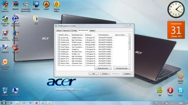

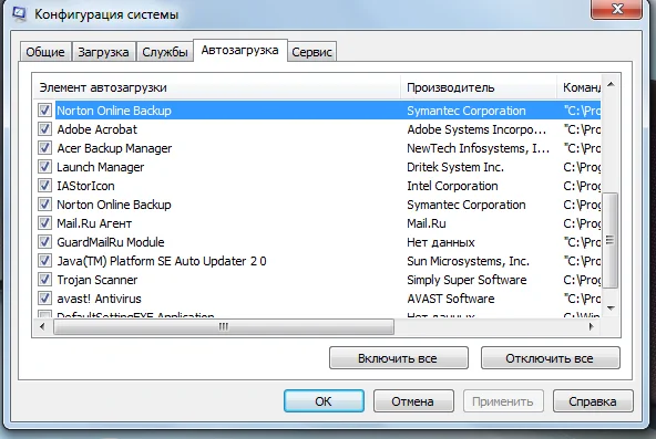

можно фотки по крупнее?
+ то что смог увидеть ,это что у вас присутствие так же антивирус Аваст и Нортон... ( что совсем не хорошо )
да и список автозагрузки, очень уж большой...
не желательно - просто когда сделали снимок,потом сделайте в рисовальщике вырезку только окна автозагрузки к примеру(отредактируйте снимок)
и прошлый пост тоже посмотрите (мой)
а как уменьшить?
Нортон был установлен при покупке, и он делает "Сетевое резервное копирование"

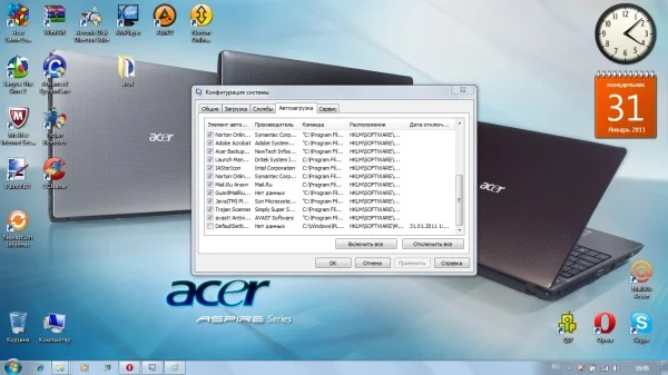

ок

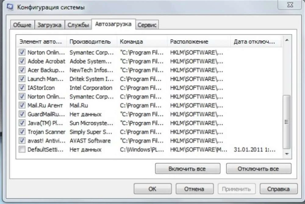

Скрины автозагрузки
    37.6 KB · Просмотры: 311
    68.3 KB · Просмотры: 398

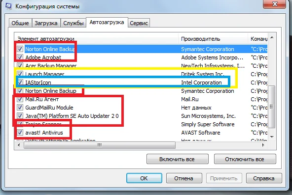

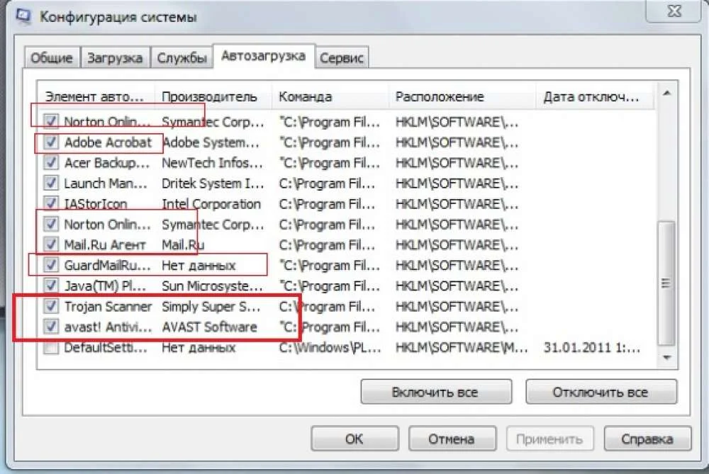

я пока пометил что стоить убрать для начала( повторюсь что столько антивирусов только конфликт сделают) не мешает только 1 оставить а остальные полностью удалить)
и это тоже может слать временные файлы в Темп.
попробуйте удалить - сделать чистку реестра и проверить потом как будет работать...

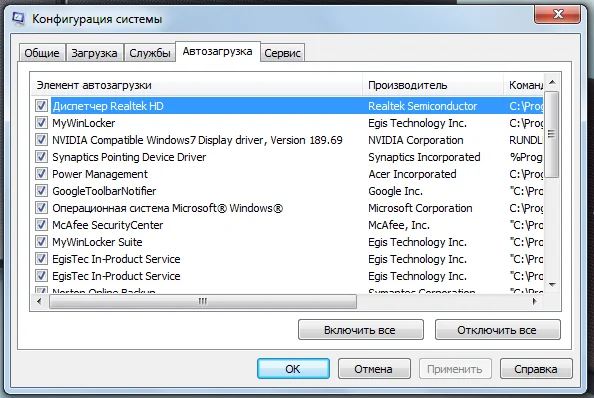

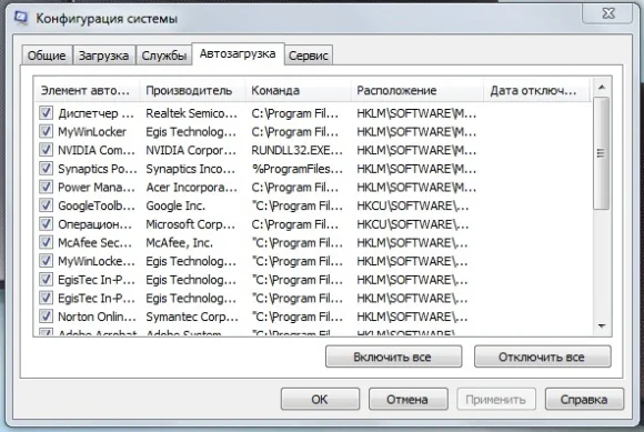

+ можете расширить обзор в поле имени в автозагрузке? (что бы видеть что за программы полностью?)
    38.9 KB · Просмотры: 239
    71.9 KB · Просмотры: 300
несколько антивирусов были установлены ПОСЛЕ того, как начали появляться файлы, до этого был только Нортон

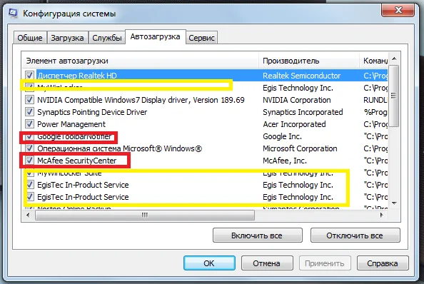

не нужно - даже только 2 программы просто будут конфликт делать ( я про антивирусы). оставьте 1 ;)
ок
то что красным- уберите
по поводу желтого цвета - вы ставили их ?или они шли с ноутбуком уже?
mywinlocker что это?
и что за иконка от интела? я а пометил синим.
майл ру, можно и в ручную включать...:)
спасибо, сначало отключила аваст, потребовал перезагрузку, перезагрузила, захожу в папку TEMP и ничего не появляется:tehnari_ru_159: только 7 элементов! спасибо большое, так рада что наконец-то за 3 последних дня этой проблемы больше нет!:tehnari_ru_288:
убрала :)
на счёт этого не знаю, не знаю что такое :tehnari_ru_117:
да я знаю, просто не знала как это всё отключить!:)
Ну вообщем проблема решилась, Олег спасибо вам большое!:tehnari_ru_847:
Решилась? не появляется в папке не чего? прекрасно:)
а это надо отключить?или оставить?
MyWinLocker –
программа для надежного шифрования отдельных файлов и целых папок. Данным инструментом используются передовые технологии в области шифрования данных, поэтому, вы сможете быть абсолютно спокойны за безопасность своей информации. я не знаю ( но если у вас лицензионная версия) думаю что не нужно убирать ...
