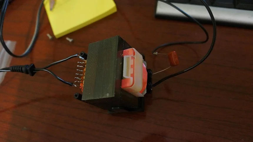

а как смастерить высокоомный наушник?
Попробуйте подключить наушник ко вторичной обмотке маломощного силового трансформатора (5...9...12В), а первичную обмотку (220В) через конденсатор к проверяемой цепи
Плёнку (не электролит) 1...4,7мкФ

ВНЗ, сделал так, как ты написал. Ничего не слышно в наушнике. Вообще
А фото "сделанного так" есть?
куда выслать? или как тут прицепить?
На выходе трансформатора несколько выходов под разные напряжения
    30.5 KB · Просмотры: 395
Он рабочий?.. обмотки прозваниваются?.. какое сопротивление первичной обмотки?
Рабочий... для этого разобрал блок питания специально. При положении регулятора приборчика в 20К на экране 0,16
Ну наверное в положении 200 будет 160 Ом, маловато конечно, надо бы ещё менее мощный трансформатор... Подключитесь к выходу какого нибудь плеера или компа, послушайте, будет что нибудь слышно?
Да, так есть - 160 Ом. К выходу компа и подключался - тишина... Искать другой транс?
Да нет, наверное такой вариант "высокоомного наушника" в данном случае не проходит
Какие еще варианты? А можно ли как-нибудь подключиться к выходу предусилителя и понять какой канал молчит?
Ну, какие варианты... У вас есть ещё какой нибудь усилитель, рабочий, с возможностью подключения внешнего сигнала (AUX)?
