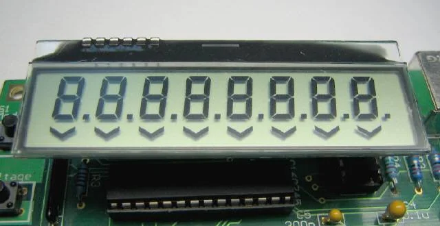

Ну ты загнул :D Нашел один простенький вариант на atmega32 и ds1307, попробую на 8 мегу переписать. Только там 1 минус - установка времени и даты по Uart, ну и время и дата это и весь функционал, зато если раз выставил и выключил питание то микросхема часов реального времени может идти от компьютерной таблетки аж 10 лет. :) Переписывать тебе программу ?
Нашел вариант часов на меге16 с символьным LCD дисплеем, но это не то... мне нужны часы на семисегментном LCD индикаторе, типа такого:

Ну да, именно так.

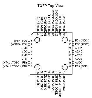

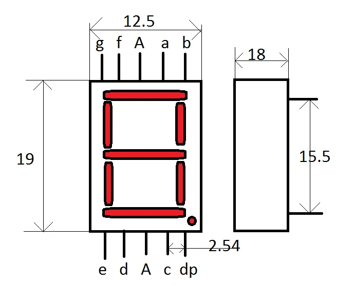

Валерий, не хотели бы вы на досуге нарисовать мне печатную плату этих же часов в SMD варианте? :)
Если заинтересуетесь, прилагаю "даташит" индикатора(он с общим анодом) и расположение ножек МК. tehno003

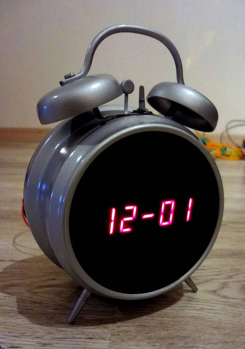

Сегодня закончил часики и запихнул их в корпус. вот что получилось :)
Прикольно, еще не плохо было бы наверно добавить светодиоды, чтобы по кругу загорались по одному каждую секунду, а когда подходили к 60 то гасли и опять. По моему былобы здорово.
Досуг наступит очень нескоро... :(

Спасибо. Как нибудь в след. проекте такое сделаю. Я кстати думал об этом только я думал шаг светодиода 5 сек.
