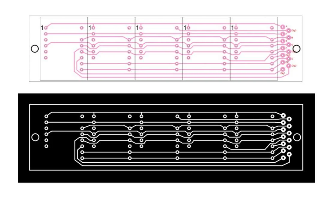

Вариант платы для часов на ATmega8

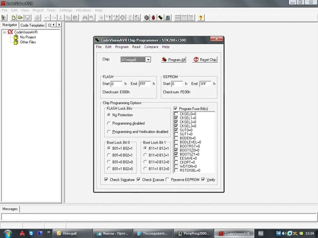

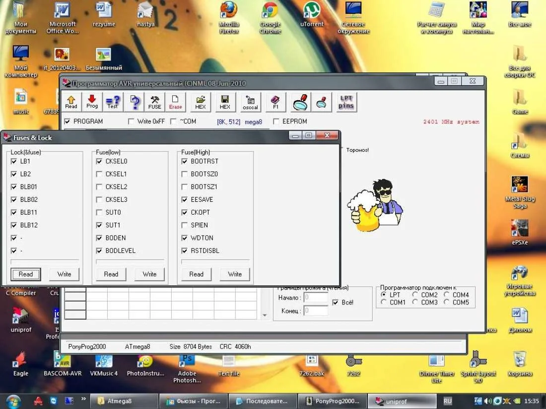

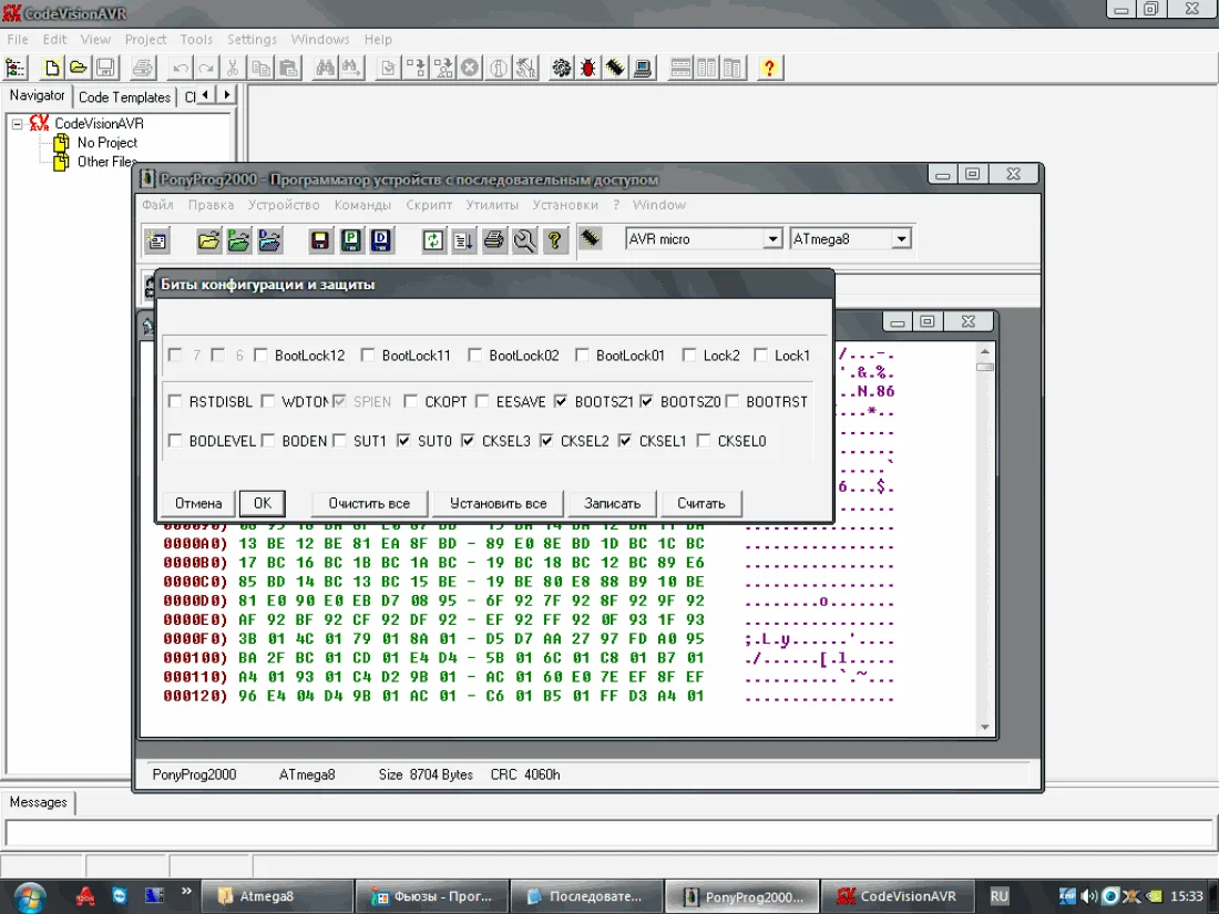

То есть в Uniprof все должно быть наоборот? (галочки)
ну по идее да, вот когда-то снял заводские фьюза в 3х разных программах:
CodeVision:
Ponny:
и UniProf:
tehno013
Сам пользуюсь или встроенным прошивальшиком в CodeVision, или в Ponny, UniProf с его привязкой к частоте и галками Тормоз! не очень радует. tehno013 Пользуюсь Lpt программатором, одно, вроде как, хорошо в UniProf это то что он поддерживает программатор Громова, НО, этот прогер не на всех материнках работает :tehnari_ru_121:

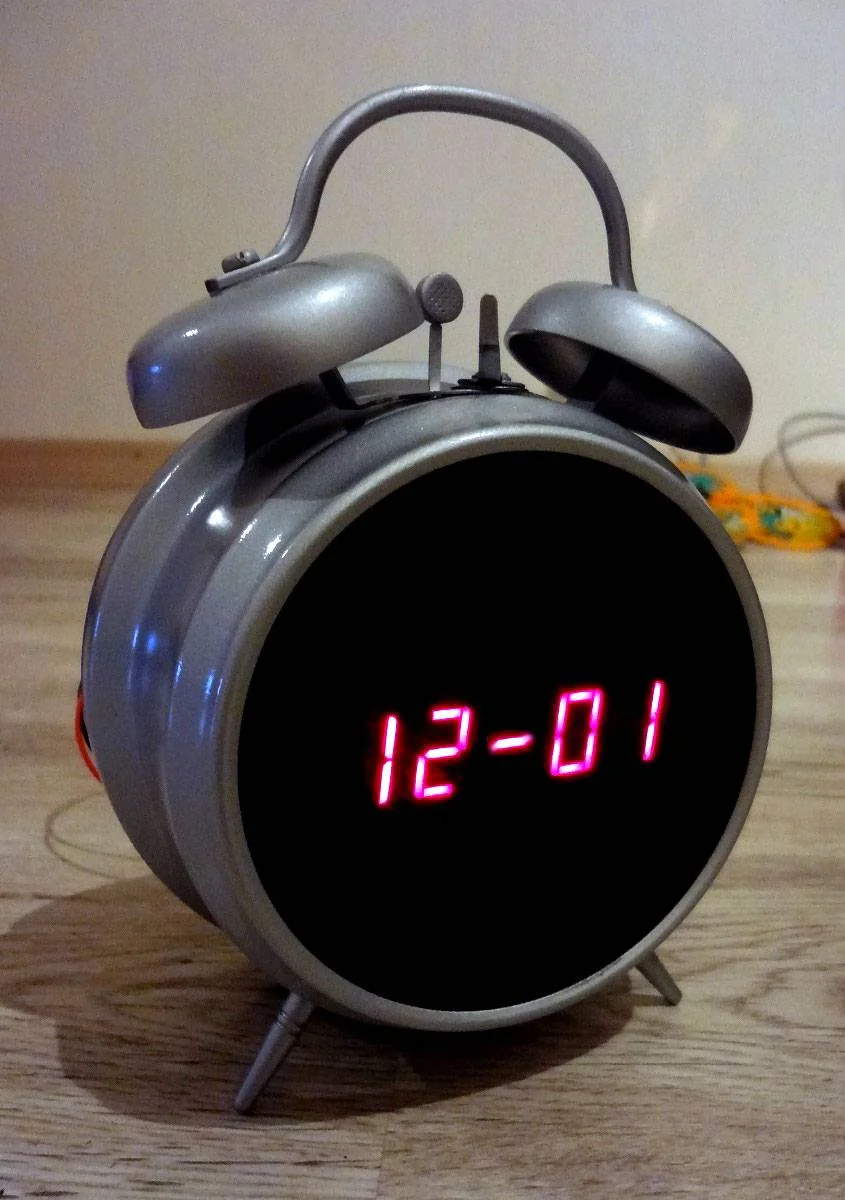

Сегодня закончил часики и запихнул их в корпус. вот что получилось :)
Видел похожие часы в каком-то фильме.
Здорово получилось!
Красиво смотрится. :tehnari_ru_203:А будильник прозвонится колокольчиком?
Увы, нет колокольчик просто декорация.... думаю сложно было бы сделать через колокольчик будильник.
Приделай вибромоторчик от телефона, а эксцентрик чтобы касался колокольчика. По крайней мере, я так хотел сделать...
обалдеть))) круто!!!
как корпус сделал, рассказывай)))
да, корпус был готовый это были часы механические 1971 г. выпуска :) вся начинка была выкинута. стекла не было, все ржавые и т.д. переделал только заднюю крышку так как там были сделаны отверстия под заводку часов будильника и т.д. меня это не устраивало и заднюю крышку переделал все это барахло срезал и на резаке был вырезан круг нужного диаметра из алюминия, и посажен этот круг на 4 заклепки.
