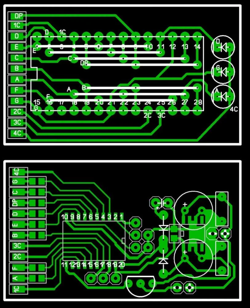

Вариант платы для часов на ATmega8
Валера, пора бы уже, SMD испробывать:D С атмегой 8 поверхностного монтажа, всё уместилось бы на одной плате прямо под индикаторами:D С помощью ЛУТ тонкие дорожки с малым расстоянием между ними делаются даже лучше чем толстые, проверено, но паять конечно приходится оооочень аккуратно:D И для пйки SMD не обязательно нужен термофен, всё можно сделать и обычным паяльником.
Вот например как я развёл таймер, размер 6х4см если бы удалось достать аттини в квадратном корпусе и нормальный индикатор для динамической подсветки тогда бы думаю всё уместилось на одной плате, а так придётся бутербродом:D

Можно попросить указать джамперы на схеме. Спасибо.
А на схеме их нет.
Один джампер переключает общий катод или общий анод, в зависимости от используемых индикаторов, транзисторов и прошивки. А второй джампер просто замыкает 28 ножку микроконтроллера на землю, это нужно только в том случае, если не используется батарея резервного питания.
Скажите пожалуйста, в вашей схеме которая приведена выше, индикатор с общим анодом или катодом? А то чтото ну никак немогу запустить. Спасибо
Схема универсальна, достаточно лишь сменить прошивку под соответствующий тип индикаторов и перекинуть джампер 1 в нужное положение
По просьбе Сергея (Le_Fleurs) плата часов доработана. Добавлена возможность включения световой сигнализации срабатывания будильника.
Плата часов на ATmega8 доработанная.webp Плата часов на ATmega8 доработанная шаблон.webp
В качестве ключа используется семистор КУ208Г, а развязкой служит оптотиристор АОУ163А.
Плата электронного ключа монтируется непосредственно в светильнике и соединяется с часами при помощи провода с разъёмом.
Тут все платы можно скачать в векторном формате.

плата в smd варианте будет? )))
Тут уже довольно плотный монтаж и вряд ли её можно намного уменьшить.
