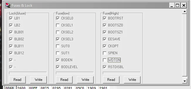

Блин. Видать, чего-то с этими фьюзами нафигачил :( контроллер перестал в компе определяться. Вроде бы важные фьюзы не трогал.
Блин. Видать, чего-то с этими фьюзами нафигачил контроллер перестал в компе определяться. Вроде бы важные фьюзы не трогал.
вообще от заводской чаще всего требуется устанавливать один или два фьюза, если ты меня много фьюзов, велика вероятность что затронул те самые опасные фьюзы

hight-fuse значение C9, а в low-fuse значение 9F
там как разфьюзы поделены на старший (hight) байт и младший (low)
C9 и 9F это шеснадцатиричная форма записи числа, если перевести в двоичную систему получится:
C9 - 11001001
9F - 10011111
п.с. в некоторых программа, установленная галочка означает что фьюз прошит и соответствует логическому 0, в некоторых наоборот 1

Ильмир, посмотри пожалйста, правильно я фьюзы выставил, согласно твои данным.
    18 KB · Просмотры: 281
