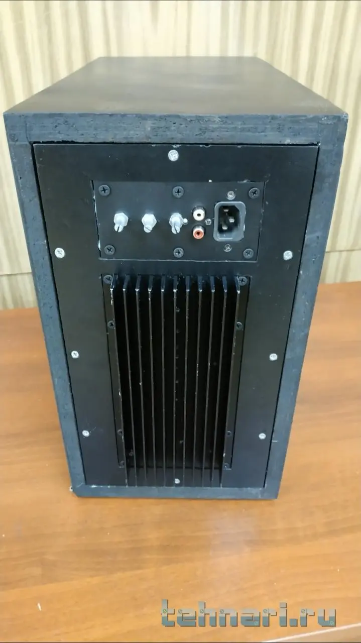

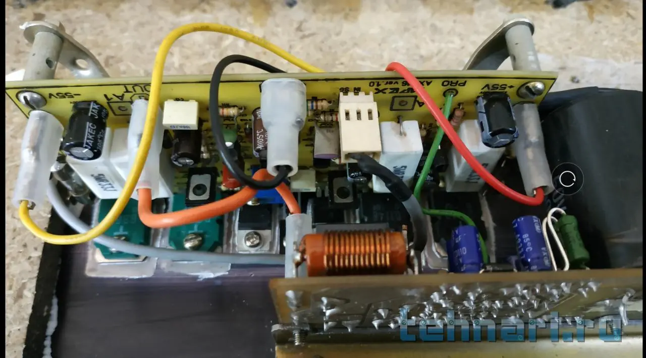

Вот мой трёхмесячный долгострой... :D Конструкция Meshin'а с вегалаба

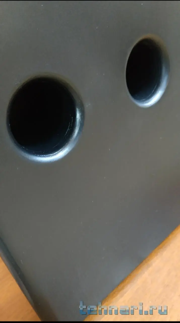

Ворклога то как раз таки и нет...:D потому и в общей куче. А вообще, чуда конечно же не произошло, и я не удовлетворён звучанием. Два 10ГД-34 наверное в принципе не могут в сабовом звене. Так что следующий проект, если он будет вообще, наверное соберётся на 25ГД-26Б, или на видавших виды, потасканных 50ГДН-3... :)

Ну промазать можно наверное с любым ящиком, не обязательно с бандпасом, просто в моём случае скорее всего были завышенные воображением ожидания. А умом я понимаю что от двух пятидюймовых малюток получить фундаментальный и правильный бас нереально. И площадь порта маловата конечно же - свистит воздух. Но мне интересно попробовать и другие варианты, тем более что ЗЯ для меня слепить легче
При расчетах диаметр динамиков считается не по габаритам корзины, а по середине подвеса, а там у 10ГД-34 примерно 95 мм, то есть не 5 дюймов, а даже 4 не добирается. Закрытый ящик дополнительно подпирает динамик, что приводит к увеличению резонансной частоты, то есть басов будет еще меньше. Можешь попробовать трансмиссионную линию, в ней резонанс динамика наоборот снижается и басов становится больше. К тому же в ней импульсная характеристика остается быстрой и динамик не уходит в длинный тягучий бас как в фазоинверторе или бандпассе.

Ну у меня задняя стенка так и останется съёмной, потому что усилитель внутри стоит. Да и у динамиков этих токоподводы больное место, конструкцией предусмотрена их замена сзади
