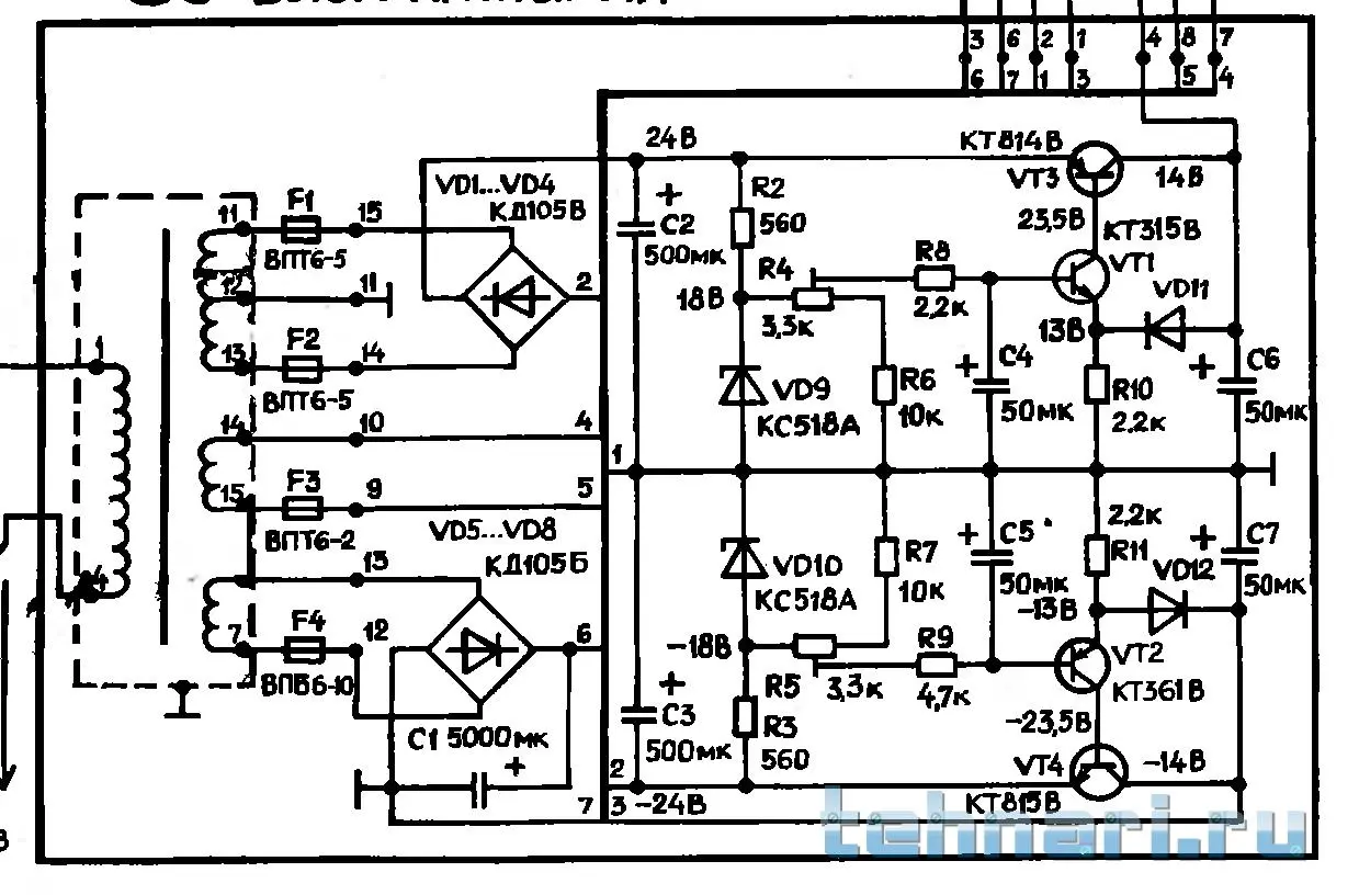

Ну, неподвижные +и- 15 вольт, на 7815/7915, а регулируемый двухполярный стабилизатор например схема питания RRR М201, у этого магнитофона самые низкие шумы из моих всех. Схему питания повторял для мп Мелодия 105, эффект был ощутим. Максимальное Uвых там соответствует Uстаб стабилитронов
Схема питания мп7301
    82.6 KB · Просмотры: 76

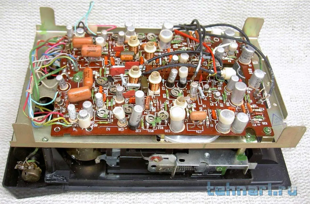

добрый вечер помогите подключить магнитофонную панель от веги 117 стерео
здравствуйте.там есть разъем 7пин где плюс и куда остальные подключать
Давайте схему , разберёмся .
что то не получается выбираю файл дальше ни как
извините я на форумах только пробую
Вот сюда это подключается (А).
А по структурной выглядит так .
    24.9 KB · Просмотры: 41
мне дали только маг.панель больше нет ничего
у меня только это
    137.1 KB · Просмотры: 46
то есть этот разъем для воспроизвидения не нужен
спасибо огромное буду пробовать
