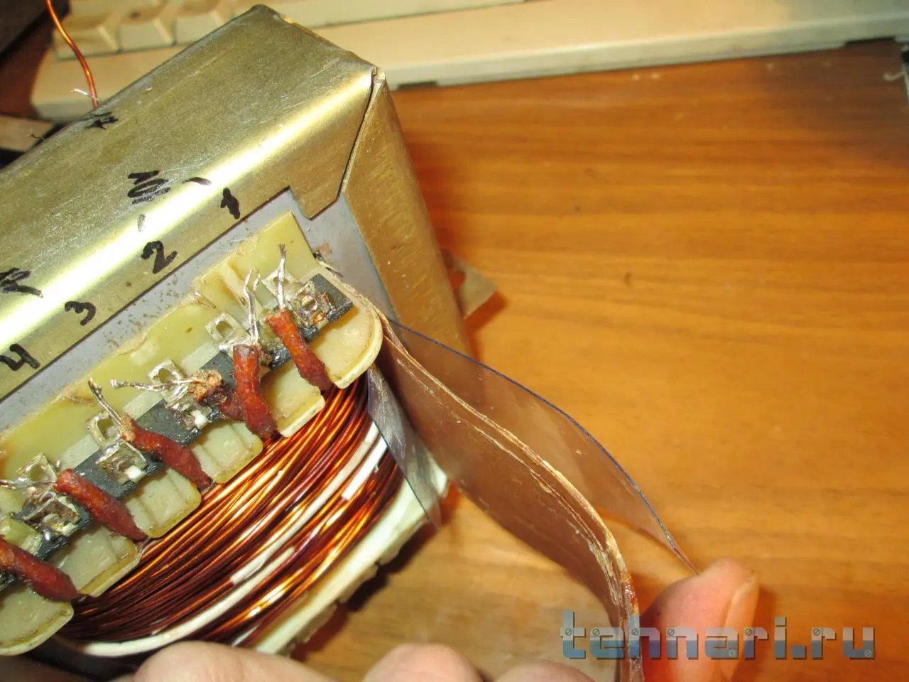

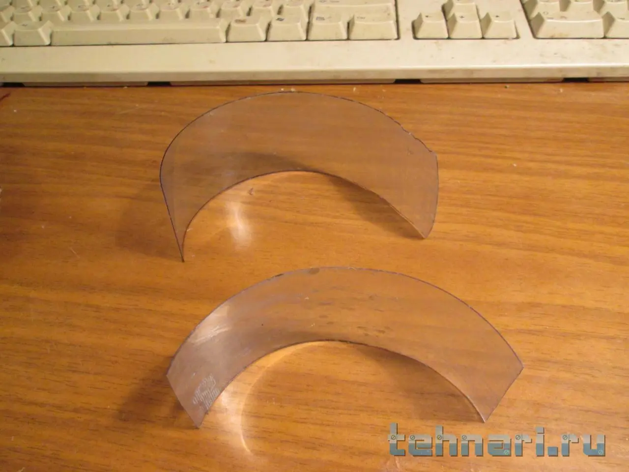

Итак, продолжение "эпопеи". Решил приклеить обратно бумажную ленту изоляции на трансформаторе. Поскольку между обмоткой и магнитопроводом расстояние никакое пришлось задействовать "инструмент" в виде двух полосок вырезанных из пластиковой бутылки. Метода самая простая. Просунул одну полосу, затем вторую, потом между ними вставил бумагу и протащил все это дело через транс так, чтобы бумага торчала с обоих сторон. Потом пластик выдернул придерживая бумагу. Несколько фоток как иллюстрация. Может кому и пригодится.
Транс впаял на место. Включил. Усилитель стал раскачивать 16 Омные динамики гораздо активнее. Правда радиатор выходного каскада греется довольно сильно, но похоже кто-то уже "выставлял ток покоя" да так что он и раньше грелся, но малость слабее. Завтра займусь замерами и регулировкой. Вобщем пока результат нравится.
PS: Кроме того заново облудил выводы всех обмоток. Как никак Сделано в СССР.
