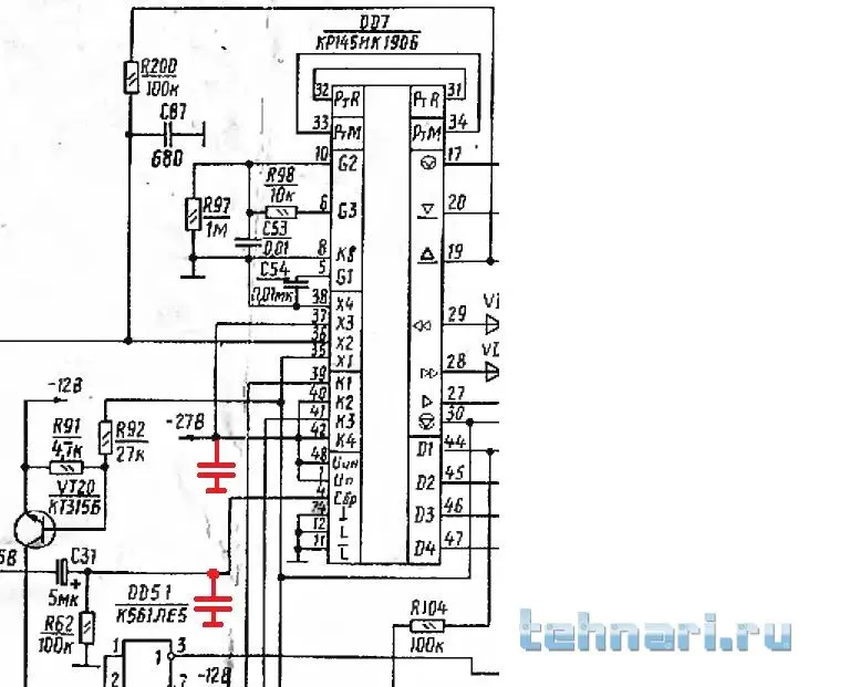

Мои деяния: заменил ВСЕ электролиты, перебрал и смазал ЛПМ.
Пробное включение показало полный хаос в работе аппарата: судорожные подёргивания магнитов, часть режимов вообще не работает, часть вытворяет чёрт-те что, выскакивает случайным образом какая-то программа 1515 и т.д. и т.п.
Ознакомившись с темами по данному изделию, пришёл к выводу, что виновником всех этих кандибоберов может быть капризный процессор КР145ИК1906. У нас есть такие в продаже.
Поясните, битте - прав ли я или надо искать в других местах?

Начни как всегда с полной замены электролитов. Процессор не любит помех по питанию. На его выводы питания лучше напрямую ещё что-нибудь плёночное. Очень часто проблема решалась именно так.

Красным подрисовал, ~100nF

Ясно))
П.С. Установка емкостей по 100 пФ результатов не дала.
Менять процессор?
Почитал внимательнее рекомендации prima: там сказано nF, а я поставил пФ.
Сейчас поменяю на наны)
не помогло...
Тогда менять , а питание -27 в норме ?
Да, на 48-й ноге -26,7
