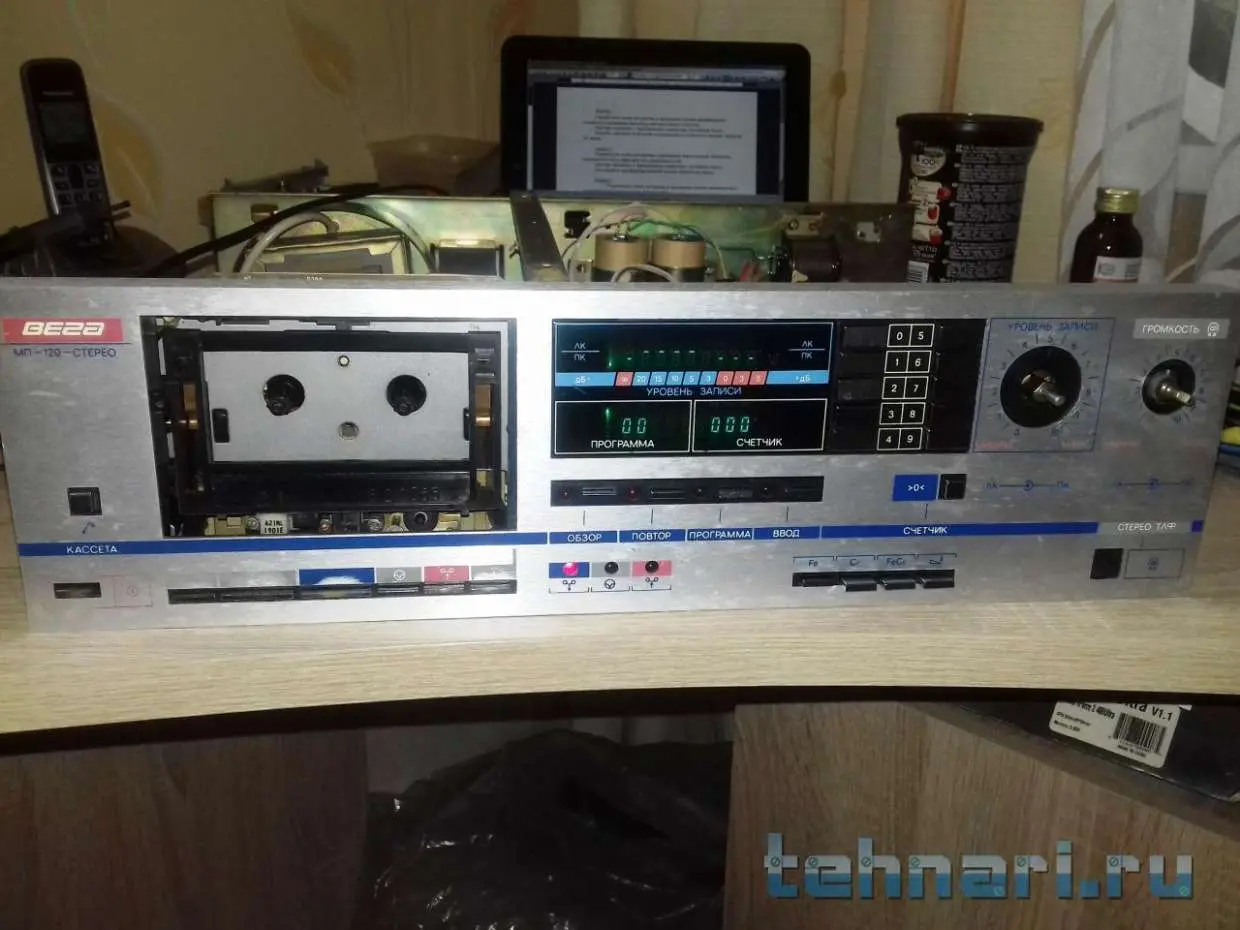

Давайте я вам покажу и расскажу, что происходит после включения аппарата.
Итак, на фото аппарат после включения в сеть.
1. горит диод "ВОСПР" (при этом никакого воспроизведения нет)
2. монотонно (раз в 2-3 сек.) блок головок поднимается и отваливается (сам, бля.. один, бля... без ансамбля...)))
3. при нажатии и удержании кн. СТОП щелчки магнитов прекращаются. кнопку отпустишь-возобновляется унылое щёлканье))
4. никакие режимы не включаются вообще
5. при нажатии и удержании кн. >> блок головок поднимается и удерживается. отпустишь кнопку-отваливается)
Вот такая загогулина, панимаиишь, даарагия рассияанее...)))

Добиться более чёткой работы ЛПМ удалось, повысив ток управления для ключевых транзисторов. На плате - около ключей - стоят 3 резистора по 1 Вт на 510 ом. Меняем их на 270 Ом - становится лучше, но это еще не всё.
Питание для стартового импульса электромагнитов обеспечивается двухэтажным БП. На схеме БП - основная глупость - это включение С3. Конечно, когда не было нормальных кондёров - это еше можно понять. Меняем его на 4700мкф*50В и цепляем его плюс на общий провод.
Удерживающую цепь - это R165 VD27 сам Бог велел умощнить. Ставим 3,3 Ом 0,5 Вт и 1N4004. Всё отлично.
Теперь головки подходят чётко.
Из сети...
Я думаю, что здесь дело не в силовых цепях, а в логике управления...
Если магниты щёлкают монотонно сами по себе, а при нажатии на кн >> чётко поднимают блок головок...
Если магниты не могут дощёлкнуть блок до рабочего положения или просто датчики этого не видят, то процессор будет повторять команду на включение.
Логично?
Так они сами по себе начинают щёлкать, стазу после включения аппарата в сеть.
Если ничего не помогает - попробуйте прочитать инструкцию ;)
Стр. 11, примечание: При включении в сеть из-за переходных процессов магнитофон может включиться в произвольный режим. Выключите режим кнопкой "Стоп"

Я описал симптомы)
Выкусываю процессор)
Эту приставку не ковырял, но похоже на залипшее "Воспроизведение". БМГ поднимается, тут же срабатывает автостоп (кассеты ведь нет?), БМГ падает и т.д. При зажатой вместе с воспроизведением перемотке (режим "ПОИСК", кажется, это называлось) логика автостопа может быть другой (либо вообще отключается).
После замены процессора отпишусь-благо купил новый без проблем)
