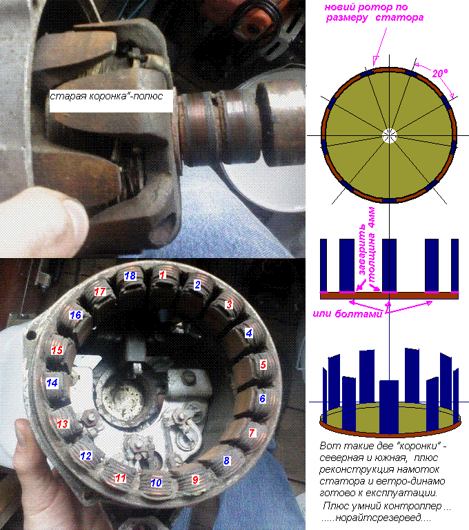

Дв это понятно, легче будет взять генератор автомобильный или же собрать самому, интересно было можно ли сделать из того что выложил
А что дает такая переделка?
....мощность, КПД, денги, гордость за себя, влияние в округе, виборную должность в горсовете, успешний частний бизнес, вороти Кремля..... продолжать???..
....ну-у-у-у, ето переспектива у того кто вопрошал... :) звезди Кремля я непосилен гарантировать ему, извините слабоват :) :), но первую ступень етой лестници: мощность - да, могу....
..мощность, КПД
Не уверен что простое пересоединение обмоток дадут прирост мощности и КПД. Подобные переделки просто сдвигают характеристики генератора в другой диапазон оборотов.
