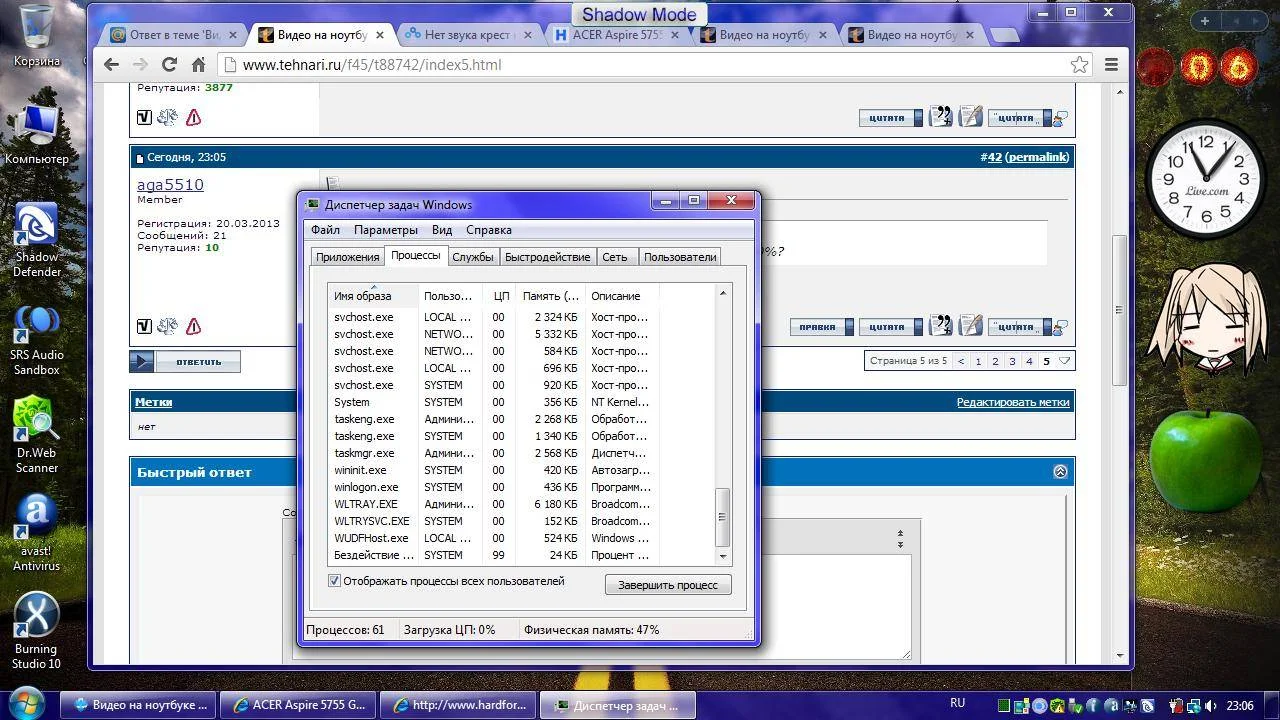

в диспетчере задач ничего не загружает систему ! вот скрин !
    155.7 KB · Просмотры: 101
Что-то много процессов 61, обычно 40-45. Да отключите вы эти антивирусы на 30 минут и посмотрите, что будет

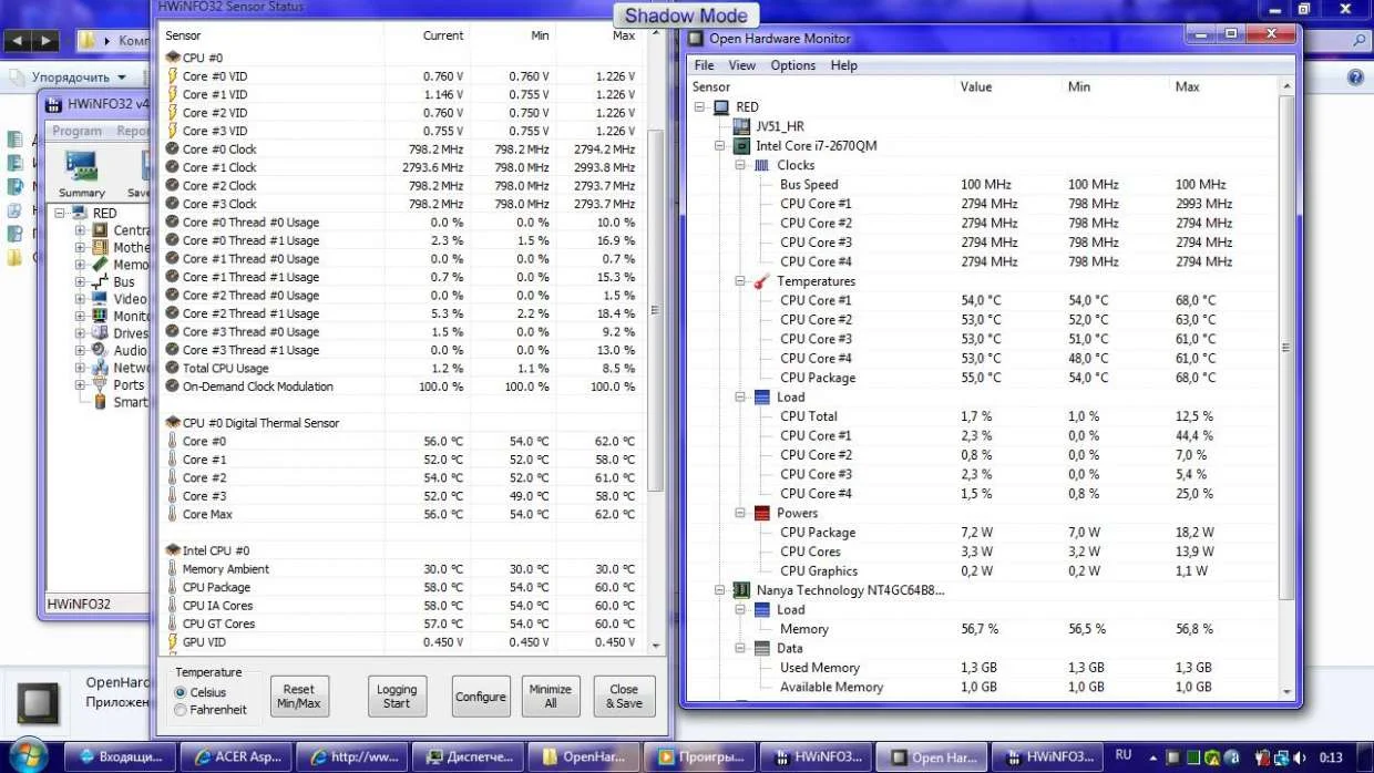

термопасту менял - результат ноль . а какой прогой можно померить напряжение ядра прцессора? мультиметром неудобно т к радиатор все загораживает а вкл без радиатора-это сразу в урну я знаю!
вот скрин на нем видно шо проц не загружен но даже при малейшей загрузке высокая температура раньше при такой загрузке было ниже градусов на 17-20 а там еще есть и напряжение ядра вроде справа в проге шо делать?:tehnari_ru_837:
    121.2 KB · Просмотры: 61
а может быть перегрев из-за плохого адаптера питания?
Судя по последнему скрин-шоту, у Вас всё в норме.
Меняйте термопасту и будет Вам счастье.
P.s. на разогрев процессора СЗУ не влияет никак. Все предыдущие проблемы с ним тоже никак не связаны.
