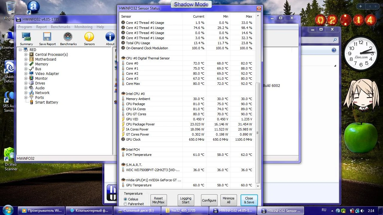

так по поводу тог о с чего все-таки началось : я сидел в инете на ноуте вдруг мигнул и погас свет я тут же выдернул его из розетки но потом на следующий день свет дали я включаю стабилизатор в него кстати у меня и был включен ноут но стабилизатор не заработал наверное в розетке было не хило!! включаю ноутбук в другой стабилизатор не было звука на ноуте ничего не помогало был восклицательный значок на звуковухе и ничего не помогало ни шаманство с драйверами помогла только переустановка винды потом начались глюки с видео я с грехом пополам решил и эту поблему которую описал выше помогло сброс биоса на дефолт , делал так отключаю ноут от розетки вынимаю аккумулятор затем вынимаю круглую батарейку - таблетку биоса подождал минут эдак 10 и снова усе собрал включил далее опять переустановил винду ставлю последние скачаные драйвера с оффсайта и все заработало ! 2 видухи пашут норм!tehno034 но теперь другая проблема процессор у него стал сильно греться аж до 94 градусов и его теперь рубит защита от перегрева. шо делать!???????tehno004:tehnari_ru_837:tehno015:tehnari_ru_281:

Скорее всего, после разборки мог сдвинутся радиатор с процессора или вертушка остановилась. разобрать и посмотреть что там, поменять термопасту. но в ноутах бывают и термопрокладки ( они похожи на поролон), с ними надо быть очень осторожно - их трудно найти

по поводу этого все правильно кулер шумит не останавливается радиатор хорошо прилегает :tehnari_ru_837:
Проц греется в простое или играх? В БИОСе поставь режим cool and quiet в enabled или auto, посмотри там. В настройках плана электропитания режим сбалансированный , может поможет. И тепловую трубку, которая идет от проца, пощупай пальцем - если она холодная, отошла или повреждена.
шо то в биосе такого режима нетtehno014 , тепловая трубка которая идет от проца равномерно нагревается и горячая я пощупал . проц греется в постое 85 градусов чуть нагрузка ( word )95 градусов , а в играх вообще выкл от перегрева:tehnari_ru_325:
Ну мне же не видно какой биос. Пройдитесь по всем пунктам. И снимите разгон если есть. называется TurboBoost.

aga5510, неисправность у Вас аппаратная, настройками BIOS, переустановкой ОС и подбором драйверов она не решается. Программой Эверест или Аида надо померить напряжение ядра процессора. Сообщите название процессора (по спецификации на бук) и напряжение ядра.

Напряжение ядра мерить будем?
конечно будем ща скину скрин!tehno020

да была решена дык это был не мой ноут а моей знакомой у нее точно такой же т. к. сервисы разводилово она попросила меня его посмотреть это было недели 3 назад и с тем ноута до сих пор усе ок. а с моим сложнее наверное потому шо был скачок напряжения у меня
вот скрин прогой hwinfo
